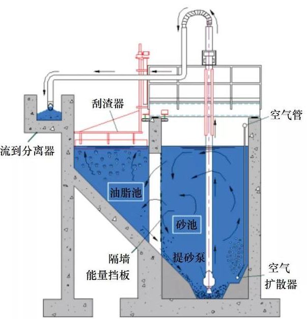

普通沉砂池的沉砂中含有约15%的有机物,使沉砂的后续处理理难度增加。采用曝气式沉砂池可克服这一缺点。曝气式沉砂池是在池的一侧通入空气,使池内水流产生与主流垂直的横向旋流。曝气式沉砂池的优点是通过调节曝气量,可以控制污水的旋流速度,使除砂效率较稳定,受流量变化的影响较小。同时,还对污水起预曝气作用。

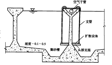

7、空气扩散装置设在池的一侧,距池底约0.6~0.9m,送气管应设置调节气量的阀门。

(7)沉砂室沉砂斗体积V0 m?
设沉砂斗为沿池长方向的梯形断面渠道,沉砂斗体积为:
V0=(a+a1)* h3*L
式中:a-沉砂斗上顶宽,m
     a1-沉砂斗下底宽,m
沉砂室坡向沉砂斗的坡度为:i=0.1-0.5;沉砂斗侧壁与水平面的夹角α≥55°;
 沉砂斗上口宽 a,m
a=( 2h3′/tan55°)+ a1
式中 h3′斗高,m,取 h3′=0.35m;
a1—斗底宽,m,取a1=0.5m。
斗壁与水平面的倾角55°
 =(2*0.35/ tan55°)+0.5
 =1.0m
则V0=(a+a1)* h3*L
=(1+0.5)*0.35*12
=6.3 (m?)

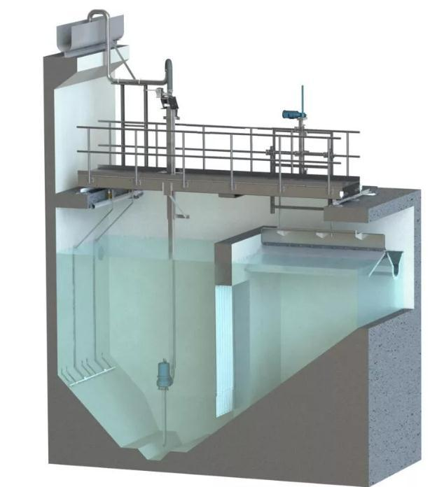

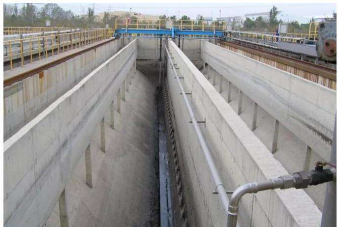

曝气沉砂池除砂效果不好?你肯定没深入了解过!
提到沉砂池,可能很多人认为它只是一个预处理构筑,只是方便去除一些大浮渣、大颗粒物等,有当然好,没有也没啥。  其实不然,沉砂池除了用来去除污水中的大颗粒物,还能稳定水量,可以降低后续处理单元的水力负荷。 而且沉砂池类别很多,我们常见的就有平流沉砂池、竖流沉砂池、曝气沉砂池和旋流沉砂池4种。而这其中呢,曝气沉砂池对粒径小于0.6毫米的砂粒有着更好的去除效果, 处理后的沉砂有机物含量更少,水力抗冲击能力强。
