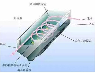

曝气沉砂池的构造
曝气沉砂池呈矩形,沿渠道壁一侧的整个长度上,距池底约0.6~0.9m处设置曝气装置,曝气装置下面设置集砂槽,在池底另一侧有i=0.1~0.5的坡度,坡向集砂槽,集砂槽侧壁的倾角应不小于60℃,为了使曝气能使池内水流产生旋流运动,必要时可在设置曝气装置的一侧设置挡板。
污水在池中存在着两种运动形式,其一为水平流动,由于同时在池的一侧有曝气作用,从而在池的断面上产生旋转运动,整个池内水流产生螺旋状前进的流动形式。由于旋流主要由鼓入的空气所形成,不依赖水流的作用,因而曝气沉砂池比其他形式的沉砂池对流量的适应程度要高很多,沉砂效果更稳定可靠。
曝气沉砂池工作原理
由于曝气以及水流的旋流作用,污水中悬浮颗粒相互碰撞、摩擦、并受到气泡上升时的冲刷作用,使黏附在砂粒上的有机物得以摩擦去除。
螺旋水流还将相对密度较轻的有机物颗粒悬浮起来随出水带走,使沉于池底的砂粒较为纯净,有机物含量只有5%左右,便于沉砂的处置。
