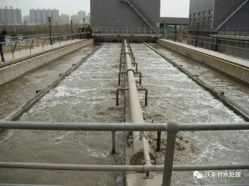

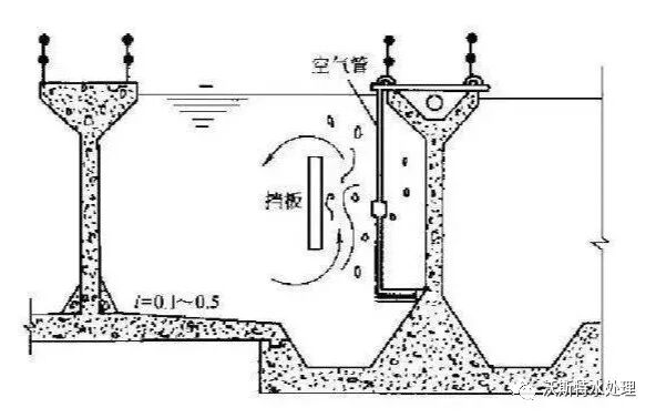

曝气沉砂池的基本构造
 曝气沉砂池是一个长形渠道,在池底设置沉砂斗,池底坡度i=0.1~0.5左右,以保证砂粒滑入砂槽,沿集砂斗一侧池壁的整个长度方向上设有曝气装置,距池底约60~90cm处,压缩空气经空气管和空气扩散板释放到水中,池上设吸砂桥。为了使曝气能起到池内回流作用,可在设置曝气装置的一侧装置挡板。污水在池中作水平运动的同时,由于池一侧的曝气作用,上升的气流带动池内水流呈旋流运动,整个池内水流呈螺旋状往前推进。
图片来自网络
曝气沉砂池的作用
曝气沉砂池的作用就是去除污水中的无机砂粒,通过水的旋流运动,增加了无机颗粒之间的相互碰撞与摩擦的机会,使黏附在砂粒上的有机污染物得以去除。把表面附着的有机物除去,沉砂中的有机物含量低于10%,克服了普通平流沉砂池的缺点(沉砂中含有15%的有机物,使沉砂的后续处理难度增加)。通过调节曝气量,可以控制污水的旋流速度,使除砂效率较稳定,同时曝气沉砂池还具有预曝气、脱臭、消泡、防止污水厌氧分解等作用。这些作用为沉淀池、曝气池、消化池等构筑物的正常运行和沉砂的干燥脱水提供了有利条件。另外,在安装曝气管的对侧设置穿孔隔墙,还可起到除浮渣和油脂的作用。

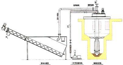

吸砂桥常见的故障及解决方法
(1) 吸砂桥停止运行  检查电控柜内是否有空气开关跳闸,若跳闸合上即可;有时因导向轮位置不好或导向轮损坏脱落导致桥走偏,也可能导致跳闸,此时应将导向轮修好或调好,将桥校正;有时因池中积砂过多,砂子到达一-定高度后,挡住了吸砂管,使行走电机虽然启动,但桥只在原地转圈,此时应将吸砂桥的控制开关转换到手动控制处,在砂多的地方连续吸砂,将砂吸净,使桥恢复正常运行。
(2)吸砂泵不出水  这可能是因为吸砂泵被较大颗粒物堵塞,此时可先将吸砂泵关闭几分钟后再开启,即可重新出水。或将吸砂泵翻转-段时间,再重新开启。若上述方法操作几次后仍不出水,应检查泵体是否有问题。
(3)吸砂泵出水无砂  主要原因是吸砂管被扭断,或吸砂管上有裂缝,此时需将沉砂池中的水抽空检查。
砂水分离器的维护保养
(1)上部轴承用加油枪加注润滑脂,润滑脂型号为钙基脂。
(2)底部轴承用加油泵连续供给润滑脂,加油泵无需特殊维护,注意要定期加注润滑脂。每年要用轻柴油清洗油泵。
(3)电机内的轴承每工作10000h需进行换油,采用钙基脂润滑,用量为轴承空间的--半。
(4)齿轮箱要定期检查油位,每工作10000h须进行换油,推荐使用的润滑油为长城90重负荷齿轮油。
