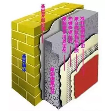

EPS聚苯板外墙外保温构造:

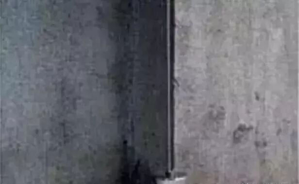

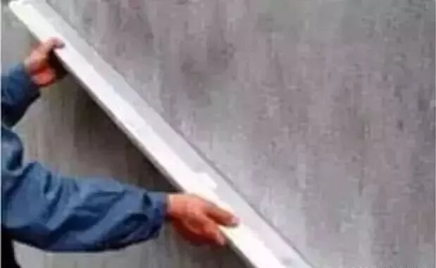

墙体基面须清理干净,检验墙面平整度和垂直度,用2m靠尺检查,最大偏差≯5mm。在墙面弹出水平控制线,建筑物外墙阳角挂垂直基准钢线;每个楼层在适当位置挂水平线, 以控制EPS聚苯板的垂直和平整度。
墙面平整度检查:
阳角吊线:

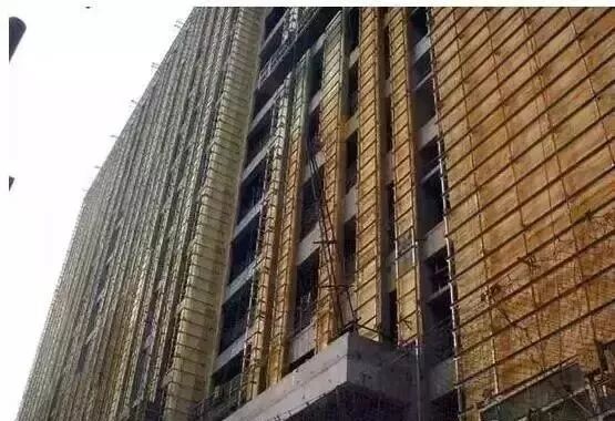

3 EPS板的固定方法
⑴ 粘贴法

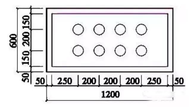

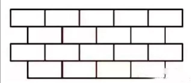

粘贴法有点框法、条粘法和满粘法,通常采用点框法。用钢抹子沿EPS板的四周涂抹配制好的粘结剂,宽度为50mm,板的中间均匀设置8个直径100mm的粘结点,厚10mm,粘结剂的涂抹面积不得小于 40%。板应自下而上沿水平方向横向铺贴,错缝1/2板长。
粘贴法适用于外墙饰面采用涂料的外墙外保温层施工。
点框法粘结剂涂抹示意:
点框法涂抹粘结剂:
EPS聚苯板的排列及错缝:

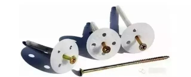

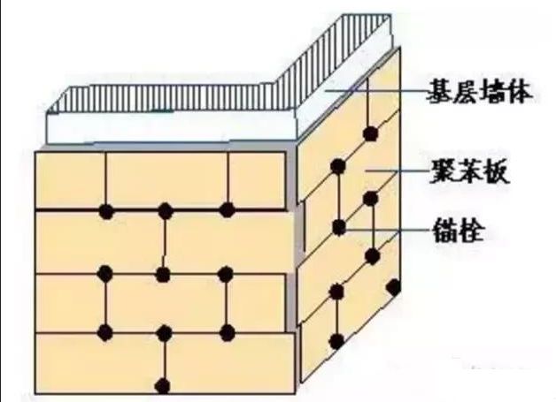

⑵ EPS板粘贴与锚栓结合法

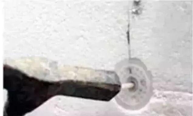

该法是在粘贴法的基础上设置若干锚栓固定EPS 保温板。锚栓为高强超韧尼龙或塑料精制而成,尾部设有螺丝自攻性胀塞结构。锚栓用量每平方米10层以下约6个,10~18层8个,19~24层10个,24层以上12个。单个锚栓抗拉承载力极限值≥1. 5kN。适用于外墙饰面为磁砖的外墙保温层施工,尤其适用于基面附着力差的既有建筑围护结构的节能改造。
锚栓的布置示意:
锚栓的安装:
锚栓(保温钉):

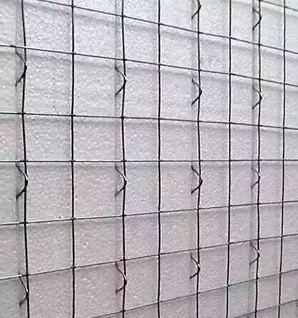

⑶ 钢丝网架埋入法
该工艺是将单面钢丝网架聚苯板内置于砼墙体的外模内侧,墙体砼浇筑时与钢丝网架聚苯板一次浇注成型为复合墙体。
钢丝网架聚苯板在工厂预制成块体,现场根据排板尺寸裁割拼装,外墙主体与保温层一次成活,工效提高,工期缩短,施工安全。
钢丝网架聚苯板依靠砼与聚苯板的粘接力以及斜插钢丝、L型钢筋等与砼墙体锚固。保温板的固定效果最佳。缺点是造价稍高,且斜插钢丝直接传热,会降低墙 体的保温效果。适用于外墙饰面采用磁砖的高层建筑和超高层建筑。

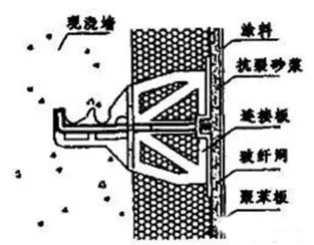

此外还有卡式连接(无网架)埋入法,北京特瑞克公司的积木式、插接式、燕尾式大模内置现浇外保温体系专利技术较为成熟,适合高层建筑的现浇剪力墙结构EPS保温板施工。
卡式连接埋入法节点:
这是一种新型外墙节能保温复合体系。聚苯板采用积木式插接组合,内置于钢模板内,集保温隔热和承重结构于一体。

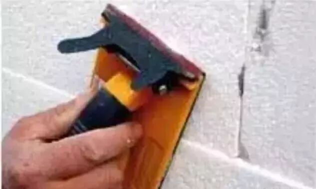

4 EPS板的打磨
EPS板粘贴固定后需静置24h才能进行打磨,以防EPS板移动。打磨用专用的搓抹子将板边的不平之处磨平,消除板间接缝的高低差,打磨时散落的EPS碎屑随时清理干净。板缝间隙>1.6mm时应用EPS板条填实后磨平。
EPS板的打磨:

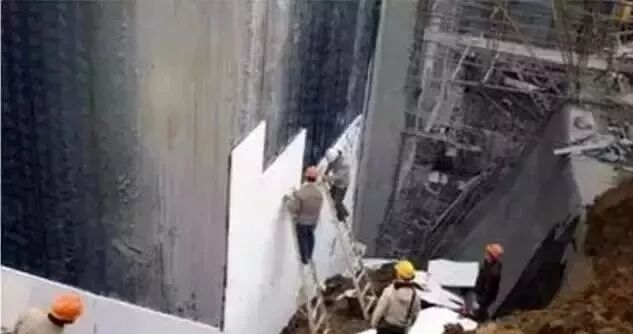

地下室外墙保温:

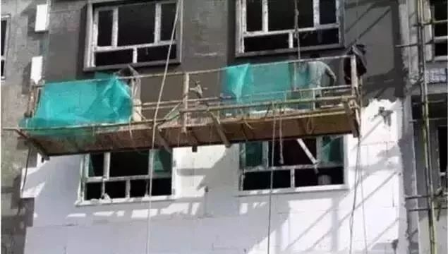

外墙聚苯板铺贴:

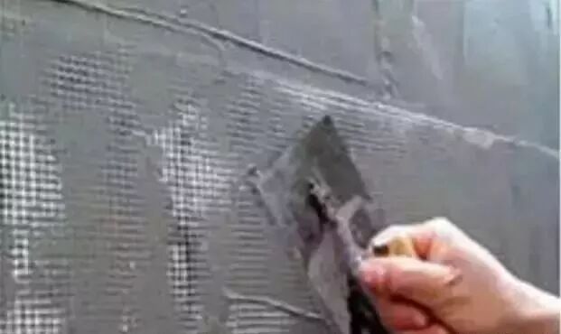

5 网格布的铺设
通常采用二道抹面砂浆法。用不锈钢抹子在EPS板表面均匀涂抹面积略大于一块网格布的抹面砂浆,随即将网格布压入抹面砂浆中,待砂浆稍干至可碰触时,立即用抹子涂抹第二道抹面砂浆,将网格布埋在两道抹面砂浆的中间。全部抹面砂浆和网格布铺设完毕后,静置养护3d,方可进行下一道工序的施工。
二道抹面砂浆法铺设网格布:
耐碱玻璃纤维网格布:
标准型:重量≥160g/m2、网格4×4、破断强度≥1300N/125px;加强型: 重量≥280g/m2、网格5×6、破断强度≥2000N/125px

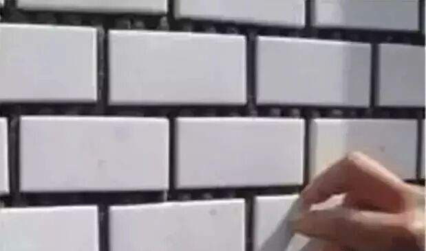

6 饰面层的选择
EPS复合式外墙保温层属于轻质、柔性的保温构造,饰面材料采用涂料属“柔-柔”搭配,外保温体系自重约10kg/m2;而磁砖面层外保温自重可达50kg/m2以上,即便用附加锚栓或埋入法来确保磁砖与保温层间的附着安全性,但“柔性基底-刚性面层”的构造缺陷仍然明显,磁砖背面的冷凝水易发生冻融破坏,温湿应力导致砖缝处面层开裂较难避免。EPS复合式外墙保温层的饰面层应优先选用高弹性涂料,饰面材料为石材应采用“干挂法”施工。

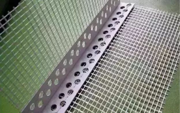

7 门窗洞口及阳角的处理

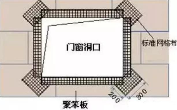

门窗洞口角部的聚苯板,应采用整块聚苯板切割出洞口,不得用碎(小)块拼接。铺设网格布时,应在洞口四角处沿450方向贴补一块标准网格布(200×300mm),以防止角部开裂。
窗洞口聚苯板拼接:
门窗洞口的加强处理:
外墙保温层的阳角处宜采用护角条予以加强保护。
玻纤网PVC护角条:

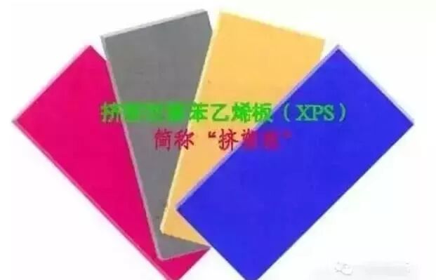

二、 XPS挤塑板外保温施工
挤塑板(XPS)是通过加热挤塑而制成的硬质泡沫材料。相对于EPS,XPS具有强度较高、导热系数较小、隔汽性能较好、吸水性低等优点。30mm厚的XPS保温板,其效果相当于50mm厚EPS聚苯板,120mm厚水泥珍珠岩。
挤塑板XPS的性能优于EPS聚苯板,但价格也高出1倍以上,其施工工艺与EPS聚苯板基本相同。
挤塑型聚苯乙烯板XPS:
常用规格900~1200×600,厚度20~60mm,密度30~40kg/m3

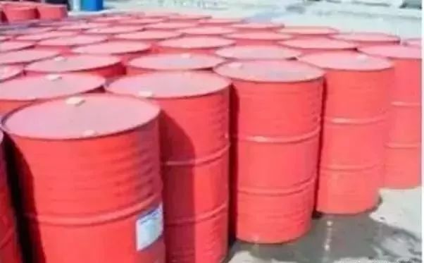

三、聚氨酯硬泡体保温材料的施工

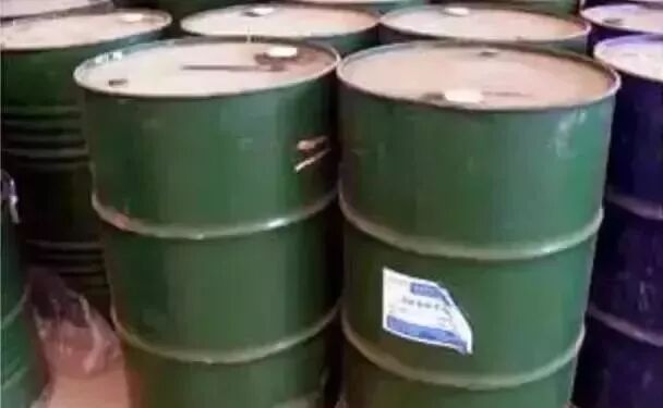

聚氨酯硬泡体是目前最理想的保温防水一体化材料,导热系数仅为EPS聚苯板的1/2;超强的自粘性能(无需任何中间粘结材料),与屋面及外墙粘结牢固,抗风揭和抗负风压性能良好;离明火自熄,燃烧时只炭化不滴淌;均匀喷涂在外墙或屋面表面,硬质泡沫形成无缝屋盖和整体外墙保温壳体,防水抗渗性能优异。
聚氨酯发泡材料:
A组份 异氢酸酯(黑料) B组份 聚醚多元醇(俗称白料)

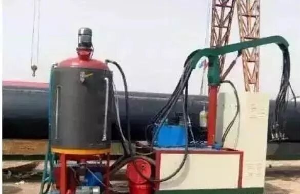

高压聚氨酯发泡机:

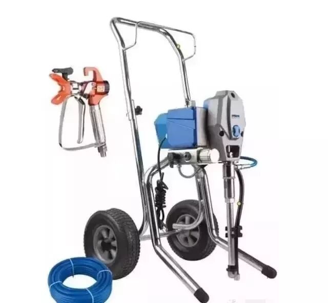

聚氨酯硬泡喷涂是用聚氨酯黑白两种料胶体采用高压(大于10Mpa)无气喷涂机,混合式高速旋转及剧烈撞击在枪口上形成均匀细小雾状点滴喷涂在物体表面,几秒内产生无数微小的相连但独立的封闭泡孔结构,整个屋面形成无缝的渗透深的粘接牢固的保温防水层。
高压无气喷涂机:

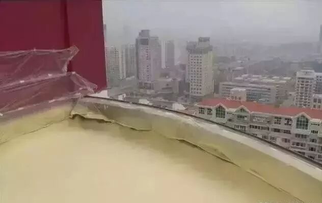

屋面防水保温:
屋面隔热:

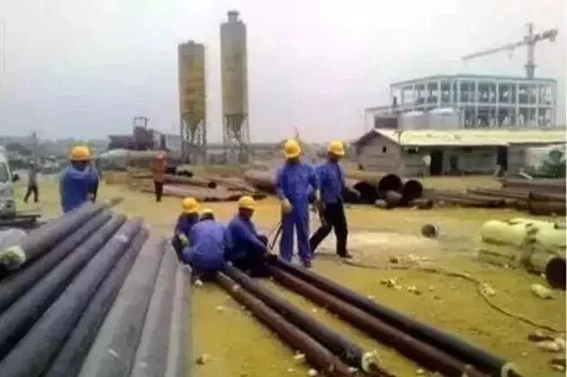

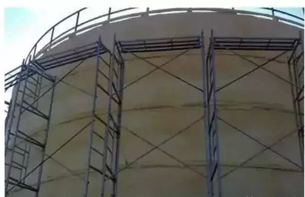

贮罐保温:
PU浇注管道:

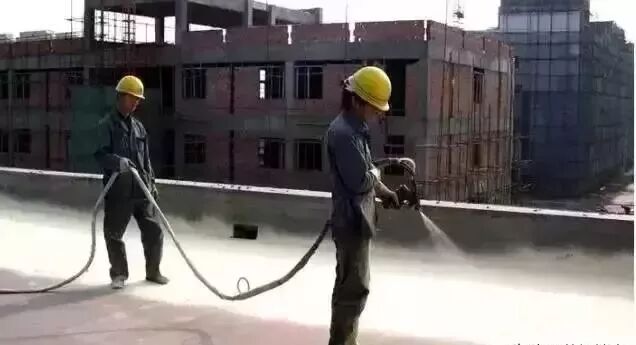

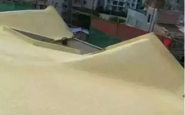

1 聚氨酯硬泡保温防水屋面喷涂施工
施工现场温度不宜低于150C,空气相对湿度宜小于85%,风力应小于3级,否则聚氨酯硬泡体泡沫在风力作用下会四处飞扬,无法保证聚氨酯硬泡体喷涂层表面呈现连续的、均匀的喷涂波纹,当风力大于3级时,应采取挡风措施。
聚氨酯硬泡保温防水屋面喷涂施工:
屋面结构层应设找坡层或找平层。找坡层或找平层应坚实、平整干燥。平屋面的排水坡度不应小于2%,天沟、檐沟的纵向排水坡度不应小于1%。
喷涂施工完的聚氨酯防水保温层:
屋面与山墙、女儿墙、天沟、檐沟以及突出屋面结构的连接处应为圆弧形,圆弧半径R=80~100mm。屋面上设备、管线等应在聚氨酯硬泡体防水保温喷涂施工前安装就位,避免割破防水保温层的表面。
聚氨酯硬泡喷涂施工:

聚氨酯外墙保温构造:

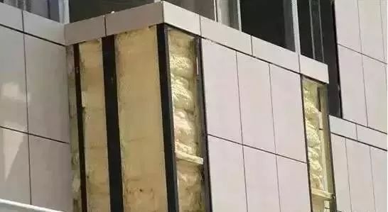

⑸ 抗裂砂浆层及饰面层施工
找平层施工完3~7d后,即可进行抗裂砂浆层施工。
聚氨酯硬泡喷涂:

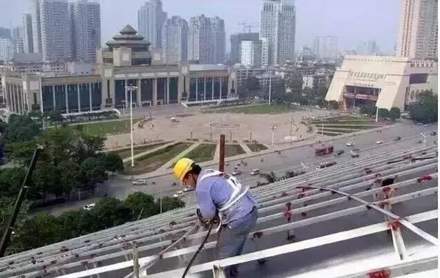

干挂石材饰面的聚氨酯硬泡喷涂保温层:
