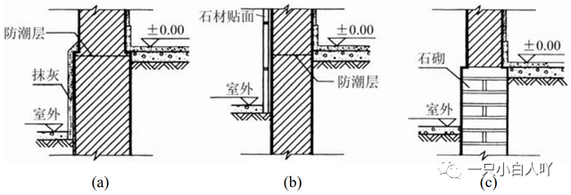

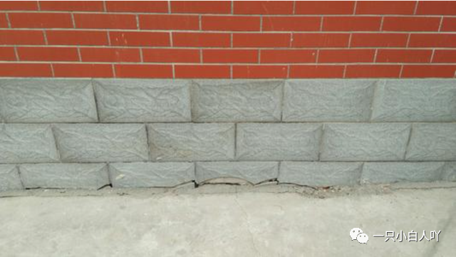

1、勒脚的构造及防水防潮处理

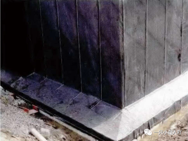

勒脚是外墙的墙脚,即外墙与室外地面接近的部位。由于它常易遭到雨水的浸溅及受到土壤中水分的侵蚀,影响房屋的坚固、耐久、美观和使用,因此在此部位要采取一定的防潮、防水措施。
勒脚的构造做法
(1)勒脚的表面处理:
① 勒脚表面抹灰:对勒脚的外表面作水泥砂浆或其他有效的抹面处理。
② 勒脚贴面:标准较高的建筑可外贴天然石材或人工石材贴面,如花岗岩、水磨石板等,以达到耐久性强、美观的效果。
③ 勒脚墙体采用条石、混凝土、等坚固耐久的材料替代砖勒脚。

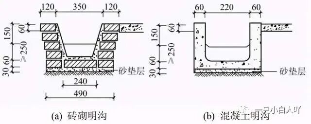

(2)外墙周围的排水处理:
排水沟:为了防止雨水及室外地面水浸入墙体和基础,沿建筑物四周勒脚与室外地坪相接处设排水沟(明沟、暗沟)或散水,使其附近的地面积水迅速排走。
明沟为有组织排水,其构造做法如图 6.5 所示。可用砖砌、石砌和混凝土浇筑。沟底应设微坡,坡度为 0.5%~1%,使雨水流向窨井。若用砖砌明沟,应根据砖的尺寸来砌筑,槽内需用水泥砂浆抹面。
明沟排水

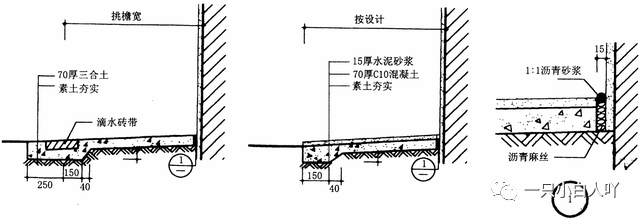

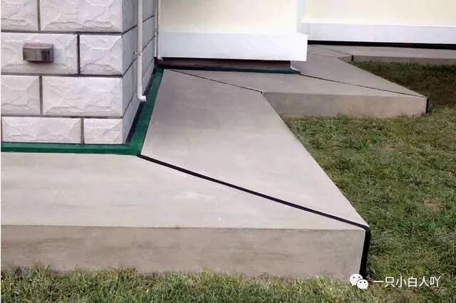

(3) 散水:
散水为无组织排水,散水的宽度应比屋檐挑出的宽度大 150mm 以上,一般为 700mm~1500mm 并设向外不小于 3%的排水坡度。散水的外延应设滴水砖(石)带,散水与外墙交接处应设分隔缝,并以弹性材料嵌缝,以防墙体下沉时散水与墙体裂开,起不到防潮、防水的作用。
散水

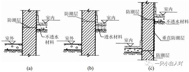

(4) 设置防潮层:
由于砖或其他砌块基础的毛细管作用,土壤中的水分易从基础墙处上升,腐蚀墙身,因此必须在内、外墙脚部设置连续的防潮层以隔绝地下水的作用。
防潮层的位置:防潮层的位置首先至少高出人行道或散水表面 150mm 以上,防止雨水溅湿墙面。鉴于室内地面构造的不同,防潮层的标高多为以下几种情况。
当地面垫层为混凝土等密实材料时,水平防潮层设在垫层范围内,并低于室内地坪60mm(即一皮砖)处。当室内地面垫层为炉渣、碎石等透水材料时,水平防潮层的位置应平齐或高于室内地面 60mm(即一皮砖)处。
当内墙两侧室内地面有标高差时:防潮层设在两不同标高的室内地坪以下 60mm(即一皮砖)的地方,并在两防潮层之间墙的内侧设垂直防潮层。

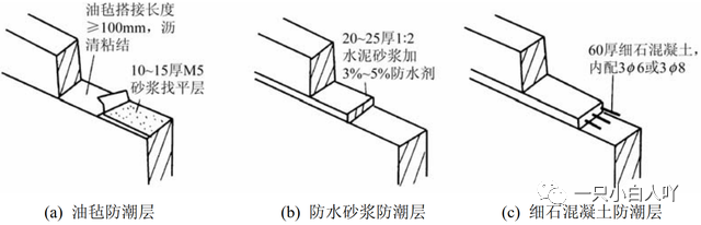

防潮层的材料:墙身水平防潮层主要有以下几种。
油毡防潮层:在防潮层部位先抹 20 mm 厚砂浆找平,然后用热沥青贴一毡二油。油毡的搭接长度应≥100 mm,油毡的宽度比找平层每侧宽 10 mm。
防水砂浆防潮层:1∶2 水泥砂浆加 3%~5%的防水剂,厚度为 20 mm~25 mm,或用防水砂浆砌三皮砖做防潮层。
细石混凝土防潮层:60 mm 厚细石混凝土带,内配 3 根φ6 或φ8钢筋做防潮层。

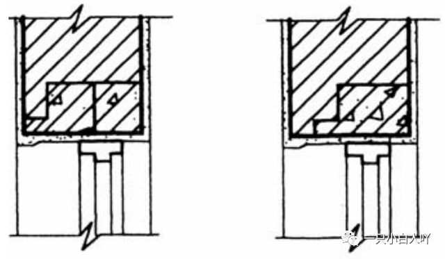

2、门窗洞口的构造
(1) 门窗上部承重构件:其作用是为了承担门窗洞口上部荷载,并将它传到两侧构件上。

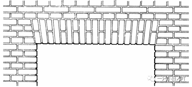

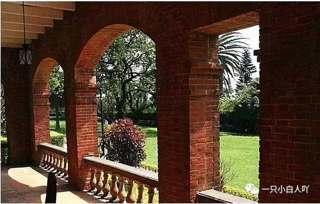

砖拱:又称砖砌平发券,采用砖侧砌而成。灰缝上宽下窄,宽不得大于 20 mm,窄不得小于 5 mm。砖的行数为单,立砖居中,为拱心砖,砌时应将中心提高大约跨度的 1/50,以待凝固前的受力沉降。

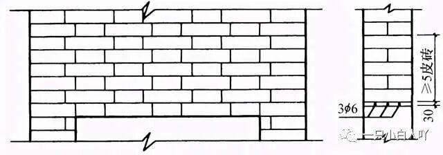

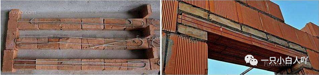

(2) 钢筋砖过梁:即在洞口顶部配置钢筋,其上用砖平砌,形成能承受弯矩的加筋砖砌体。钢筋为φ6 ,间距小于 120 mm,伸入墙内 1~1.5 倍砖长。过梁跨度不超过 2m,高度不应少于 5 皮砖,且不小于 1/5 洞口跨度。该种过梁的砌法是,先在门窗顶支模板,铺M5号水泥砂浆 20mm~30mm 厚,按要求在其中配置钢筋,然后砌砖。
砖拱
砖砌平拱
钢筋砖过梁

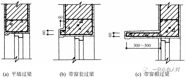

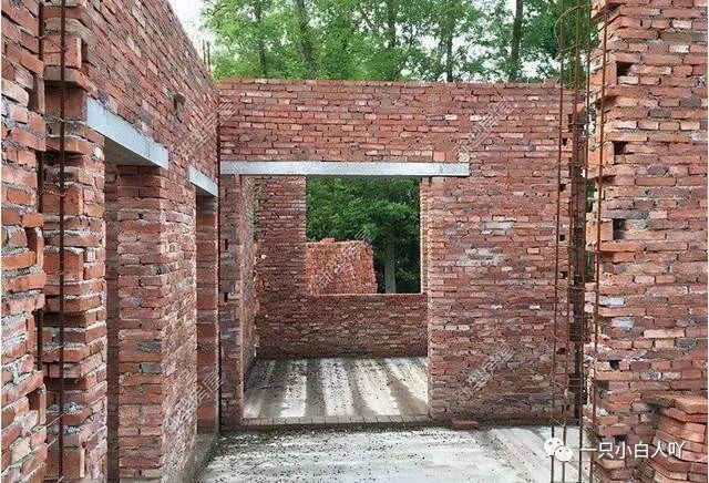

(3) 钢筋混凝土过梁:钢筋混凝土过梁承载能力强,跨度大,适应性好。其种类有现浇和预制两种,现浇钢筋混凝土过梁在现场支模,轧钢筋,浇筑混凝土。预制装配式过梁事先预制好后直接进入现场安装,施工速度快,属最常用的一种方式。
钢筋混凝土过梁
常用的钢筋混凝土过梁有矩形和 L 形两种断面形式。钢筋混凝土过梁断面尺寸主要根据荷载的多少、跨度的大小计算确定。过梁的宽度一般同墙宽,如 115mm、240mm 等(即宽度等于半砖的倍数)。过梁的高度可做成 60mm、120mm、180mm、240mm 等(即高度等于砖厚的倍数)。过梁两端搁入墙内的支撑长度不小于 240mm。矩形断面的过梁用于没有特殊要求的外立面墙或内墙中。L 形断面多用于有窗套的窗、带窗楣板的窗。出挑部分尺寸一般厚度 60mm、长度 300mm~500mm,也可按设计给定。由于钢筋混凝土的导热性多大于其他砌块,寒冷地区为了避免过梁内产生凝结水,也多采用 L 形过梁。
