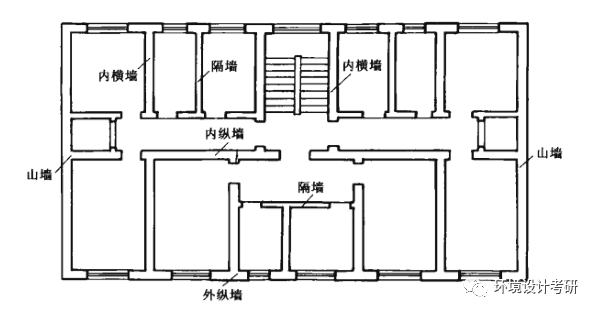

墙的分类:
1)按位置:内墙、外墙、纵墙、横墙、窗间墙、窗下墙
2)按结构受力:承重墙、非承重墙
3)按材料:砖、块、板、幕墙
4)按构造和施工方式:砌筑式墙、板筑式墙、装配式墙

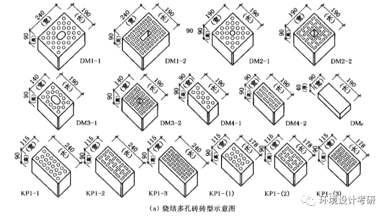

1)砖
①灰砂砖:一般用30&的石灰和70%的沙子压制的。
②砖的强度:砖的强度以强度等级表示,分别为MU30,MU25, MU20, MU15,MU10和MU7. 5六级(这个单位是N/mm?)它的强度等级的确定除依据抗压强度外还考虑了规定的抗折强度要求。多孔砖保温能力有所提高,是因为多孔砖有竖向孔洞,其孔洞的空隙是静止的空气层。混凝土多孔砖:重量轻、强度高、保温效果好。

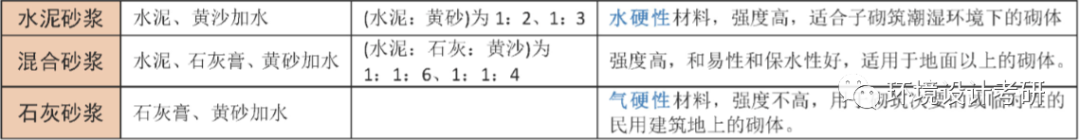

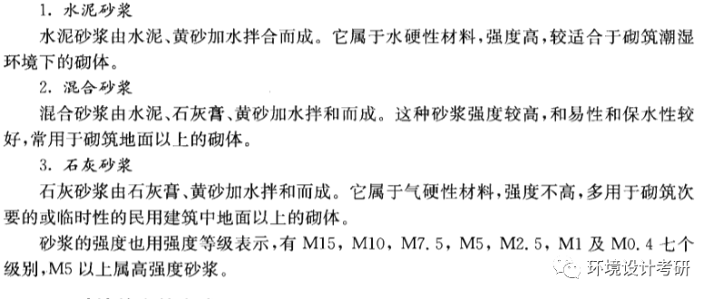

2)砂浆:砌体的粘结材料,砖块之间用砌体的砂浆粘结而成,成为整体,保证砌体的强度
①粘结块体材料和传递荷载并使应力均匀分布,减少透气性,提高气体隔热性能和抗热性。
②砂浆分为两类:
1.±0.00以下用水泥砂浆砌筑。
2.±0.00以上用混合砂浆砌筑。
③级配:说的就是不同的材料配合的重量比。这个有三种(水泥砂浆、混合砂浆、石灰砂浆)下面有个图看看就行。

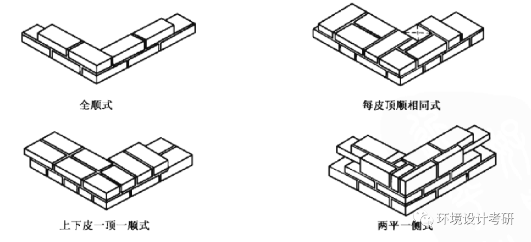

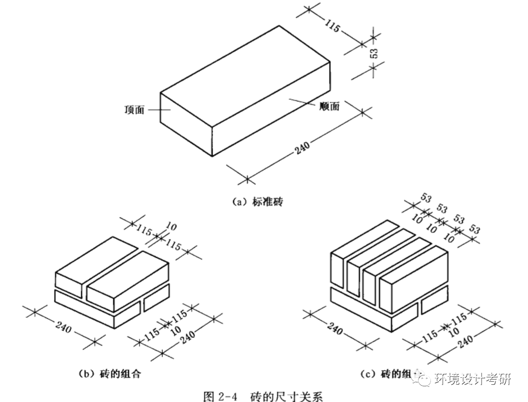

砖墙的砌筑方式
1)方式:全顺式(有时候也叫走砖式)、一顶一顺式、一顶多顺式、每皮顶
顺相间式、两平一侧式。
2)要求:横平、竖直;错缝搭接;避免上下通缝;同时砂浆必须饱满,厚薄均匀。
图源 建筑构造 同济大学出版社 颜宏亮 编 ISBN 978-7-5608-4356-8

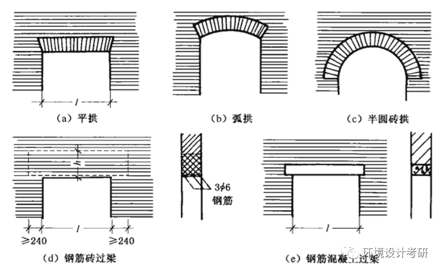

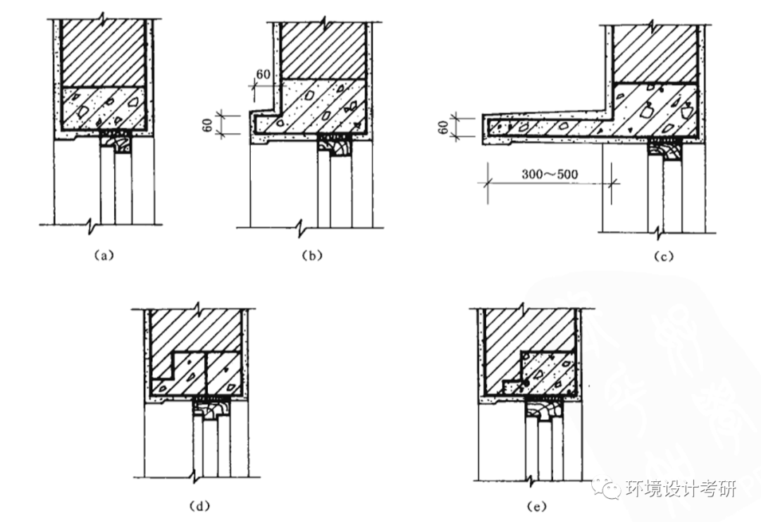

1)门窗过粱:在墙体上开设门窗洞口时,为了支撑门窗洞口上部墙体的荷载,(作用)并将这些荷载传递至两侧的窗间墙,常在门、窗洞口的上部设置过梁;当门窗过梁位置与圈梁接近时,圈梁可以取代过梁。过梁一般采用钢筋混凝土材料,个别也有采用砖砌平拱和钢筋砖过梁的形式。
钢筋混凝土过梁:钢筋混凝土过梁的跨度一般不受限制,过梁的宽度同墙厚,高度应与砖的皮数相适应。过梁在洞口两侧应伸入墙内不小于250mm
。外墙为防止雨水沿门窗洞口往内流淌,往往需要在过梁底部靠外侧下口设置滴水(有个点注意一下,这儿的深度和宽度不小于10mm)。在寒冷和严寒地区,考虑到钢筋混凝土过梁容易产生冷桥问题,故一般将过梁的断面做成L形。(下边儿图里有五种L形式)

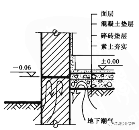

3)防潮层
墙体在接近底层室外地面处的勒脚部位应统一设置防潮层。墙体设置防潮层的目的是为了隔绝室外雨水及地下土壤中的水分和潮气对墙身的影响。如果墙身受潮,将会使墙面抹灰粉化、脱落,抹灰表面生霉,影响人体健康;到了冬季也易形成冻融破坏。因此须采取相应的防护措施。

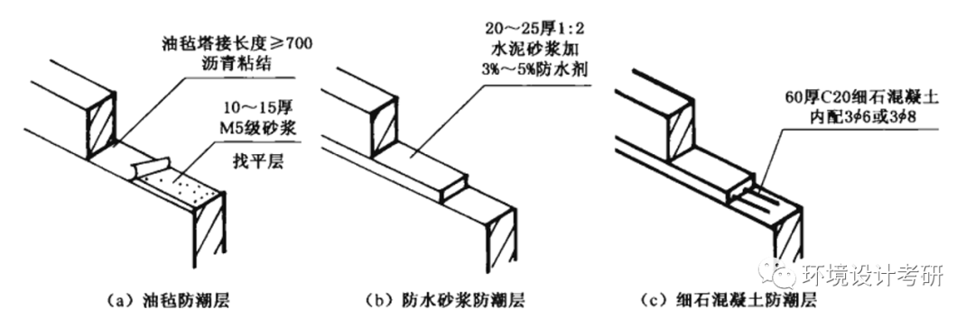

①水平防潮层
水平防潮层是对建筑物内外墙体沿勒脚处设水平方向的防潮层,以隔绝地潮等对墙身的影响。水平防潮层一般设在建筑底层室内地面标高之下0. 060 m处的位置,使其起到更有效的墙体防潮作用。(下边儿这个图是水平防潮层)
水平防潮层根据材料的不同,水平防潮层的几种构造形式(如下边儿的图 油毡、防水砂浆、细石混凝土这三种构造看看图就明白了)

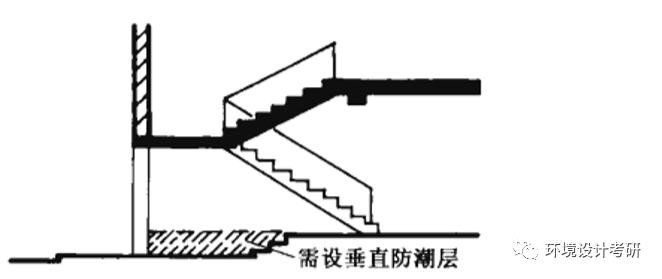

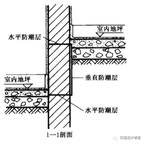

②垂直防潮层
当建筑底层室内地面出现高差,或室内地面低于室外地面时,不仅要求按地面高差的不同在墙体分别设置上下两道水平防潮层,而且对室内地面有高差部位的这段墙面也应采取垂直防潮措施。其具体做法是在高地面房间填土前,于两道水平防潮层之间的垂直墙面上,先用水泥砂浆抹灰,再刷冷底子油一道,热沥青两道(或采用防水砂浆抹灰防潮处理);而在低地面一侧的墙面上,则以水泥砂浆打底抹灰。(看看图就明白了)

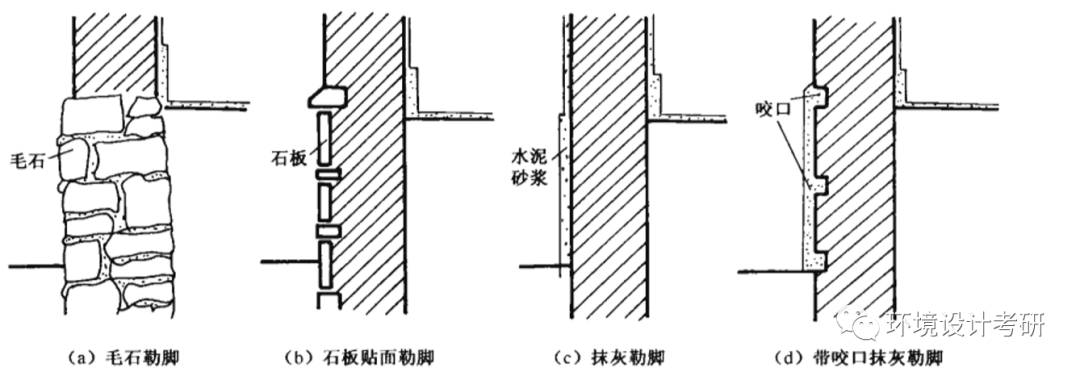

勒脚的方法——铺贴石材、面砖、水泥砂浆抹面、或者加大墙厚等。(图上有四种构造方法,毛石、石板砖、抹灰、带咬口抹灰)

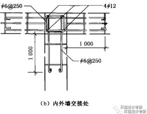

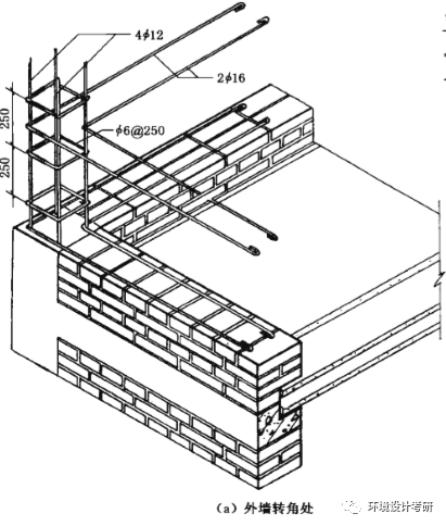

1)加柱构造
对有抗震设防要求的多层或低层砖混结构建筑,墙体中须考虑加设钢筋混凝土构造柱。构造柱的位置一般设在外墙四周转角、内外墙交接处、墙体中较大洞口的两侧以及楼梯和电梯的四角。为提高砖混结构建筑的抗震能力,构造柱的设置还必须与楼层圈梁和周边的墙体紧密连接。使之形成封闭的空间骨架,从而增强建筑物的刚度,提高墙体的应变能力,使墙体由脆性变为延性较好的结构,做到裂而不倒。构造柱的最小断面尺寸为240mmX180mm;(这块还有个构造柱的配筋量,我没加上来。)在砖混结构建筑中,钢筋混凝土构造柱是从墙体构造角度考虑设置的,其形式如同框架结构系统。因此,构造柱的下端应伸入地梁内,无地梁时应伸入底层地坪下500mm处;构造柱的上部应伸人楼层的圈梁内。同时,还应加强构造柱与周边墙体间的连接。在墙与构造柱之间,应沿墙高每500 m设2∮6的钢筋,它每边伸人墙内的长度不少于1 m。施工时应先砌墙,后浇柱,具体步骤如下:先放置构造柱的钢筋骨架,包括拉结钢筋,然后再砌墙,随着墙体的升高而逐段现浇钢筋混凝土构造柱身。看看图就明白了

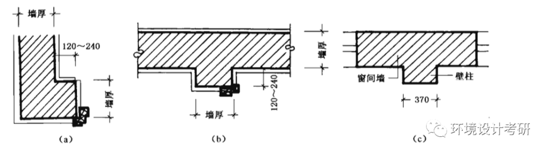

2)加壁柱和门垛
对非抗震设防要求的砖混建筑,当墙体的窗间墙上出现集中荷载,而墙厚本身又不足以承受其荷载;或当墙体的长度和高度超过一定限度并影响墙体稳定性时,应考虑对墙体局部适当位置采取加固措施。通常采用在墙体的某个受力部位加设壁柱的构造做法。壁柱要求突出墙面并一直到顶,以此提高墙体刚度。壁柱突出墙面的尺寸一般为120 mmX 370 mm, 240 mmX 370 mm,
240 mmX490 mm等。

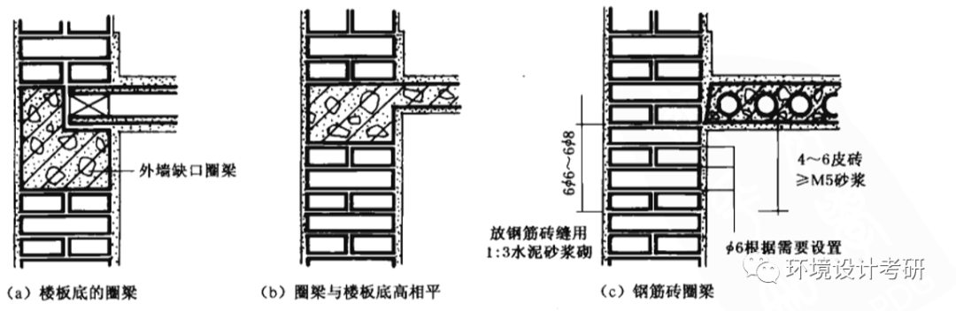

3)加圈梁
圈梁又称腰箍,是沿外墙四周及部分内墙的水平方向设置的连续闭合的梁。圈梁配合楼板和构造柱的作用可提高建筑物的空间刚度及整体性,增强墙体的稳定性,减少由于地基不均匀沉降而弓|起的墙身开裂。在抗震设防地区,利用圈梁和构造柱加固墙体可提高建筑整体抗震能力。看看图就差不多理解了,其实很简单。有什么问题可以底下留言哈!
