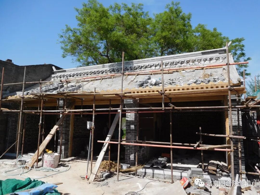

中国传统建筑的屋面擅长用脊饰进行装点,屋面与脊饰相配,又可以形成多种不同形式。
      筒瓦屋面如加正脊、脊饰多采用大屋脊形式。这种大屋脊是按大式做法砌砖的屋脊,脊饰构成自下而上一次为当沟、瓦条(二层)、混砖、陡板、混砖、楣子。在屋面两端排山部分,还要做垂脊与正脊配套交圈。做这种大屋脊时,脊端要安吻兽(以前王府官宅),垂脊下部要安垂兽和跑兽。跑兽的数量根据建筑物的体量、出檐和瓦号来确定,一般以五只为多。这种采用筒瓦屋面施大屋脊安吻兽的房屋,绝非一般官品人家所采用,通常只能用于王府或相当于公共建筑(寺庙等)的建筑。

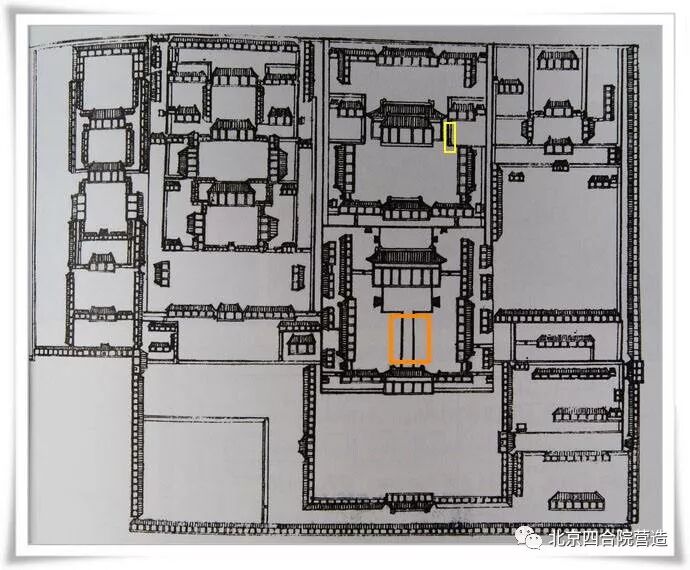

王府平面图

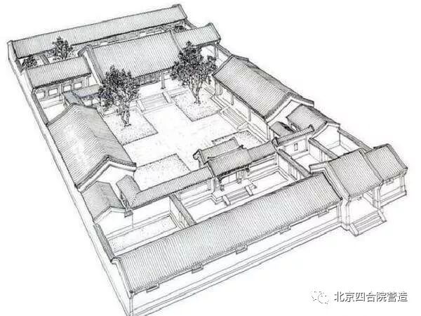

民宅合院
        中小型住宅常采用的合瓦屋面,配以脊饰只有也形成几种不同形式。

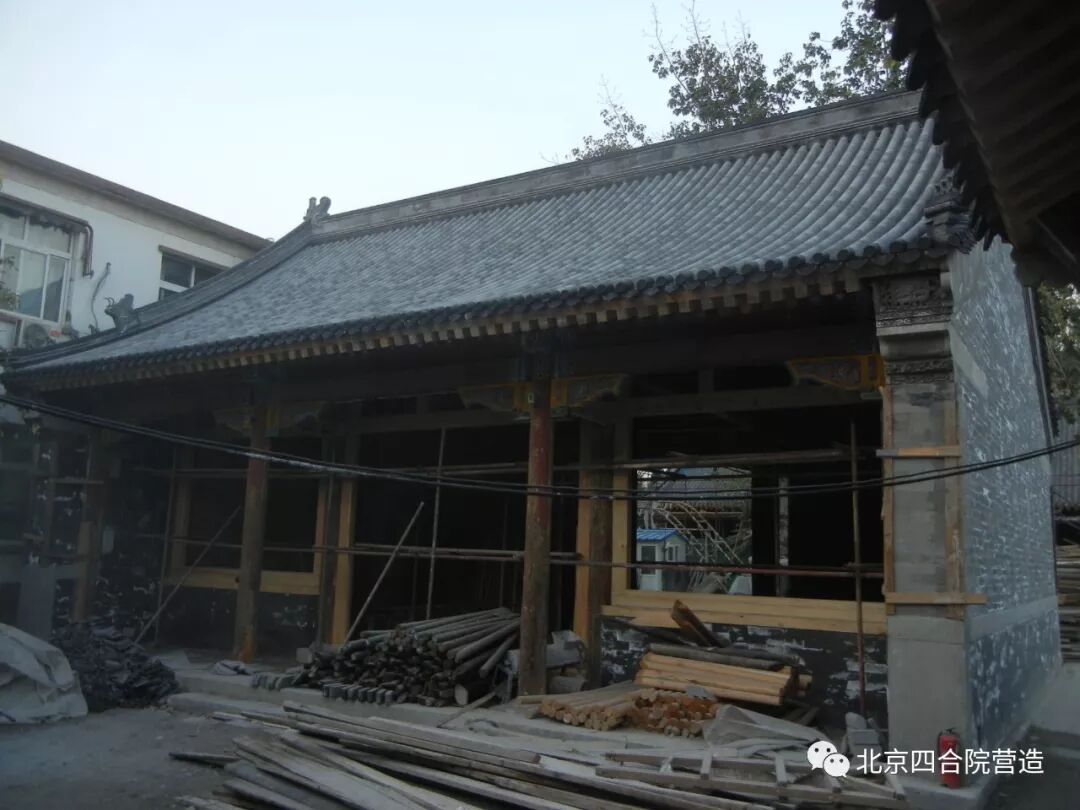

        一种是合瓦屋面带正脊做法。这种正脊是小式建筑常用的清水脊,其构造自下而上依次为当沟、瓦条、混战、楣子。正脊的两端是最精彩之处:楣子端头斜上方(30°—45°)翘起,称为蝎子尾;混砖端头加宽加大并施雕刻,称为花草盘子(这种花草盘子有两种常见做法:水平放置在蝎子尾之下的称为“平草”;陡立在蝎子尾两侧的称为“跨草”);当沟尽端采用雕有花草纹的型砖,称为盘子和圭角。圭角下方向外侧延伸的部分抹成圆背形状,称为小脊子(其长度相当于两陇瓦宽)。由于小脊子的告诉已大大低于正脊的告诉,迫使边上与小脊子相交的瓦陇(通常是一陇合瓦,一陇筒瓦)只能压低高度,变成低坡陇。这种做法,旨在突出端头脊饰。这种带正脊的屋面,其两侧不再做箍头脊,仅在梢陇外侧加披水砖檐,称为“披水梢陇”。
       另一种是合瓦屋面无正脊的做法。这种做法相似于上面提到的筒瓦过陇脊做法。但由于合瓦与筒瓦的构造不同,合瓦屋面做成的过陇脊呈马鞍形,称为“鞍子脊”。屋面两侧做排山脊(亦称箍头脊)。排山脊外面,如做筒瓦勾滴称为铃铛排山;如做披水檐时,称为披水排山,二者比较 ,铃铛排山较为复杂讲究,是一种较为高级的做法。

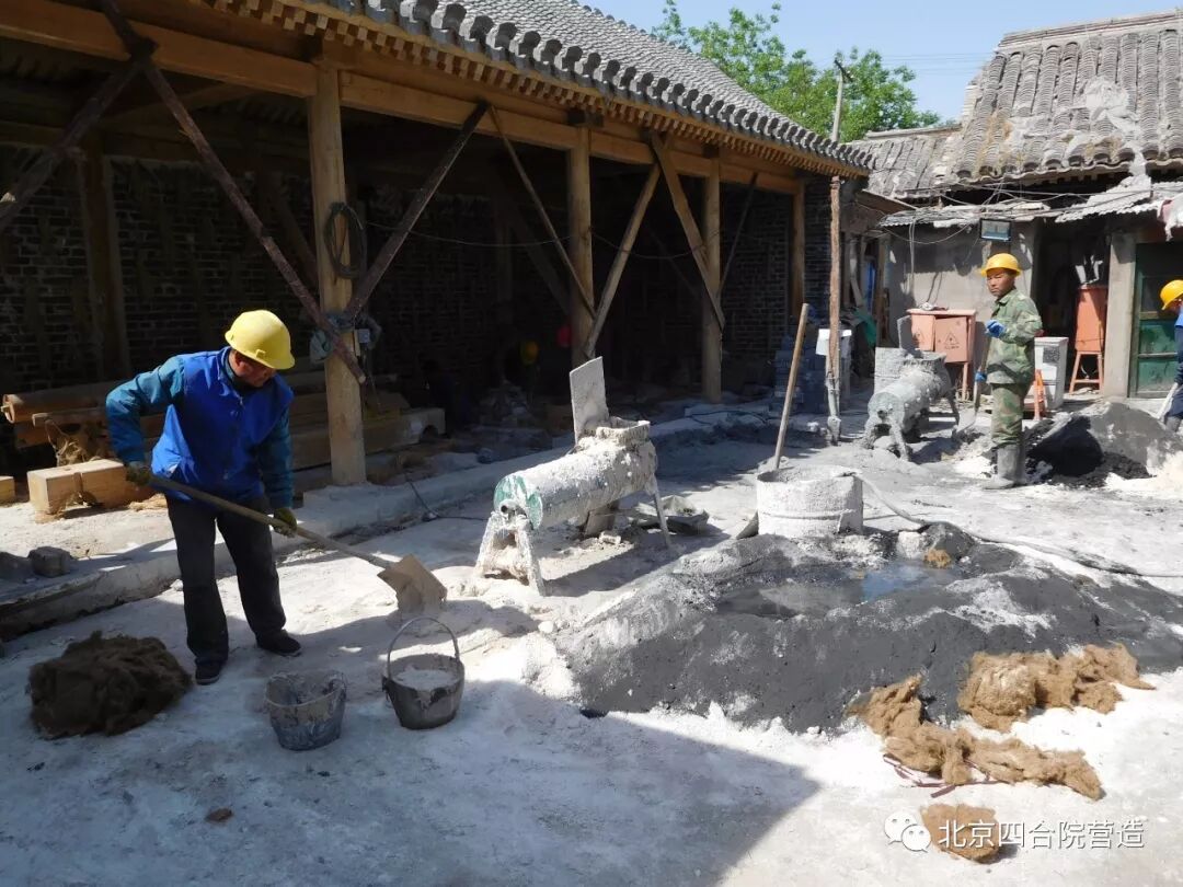

寺院施工现场
       民间做法中,还有仰灰瓦梗屋面、干搓瓦梗屋面、棋盘心屋面、灰背顶屋面等多种简易节约的屋面做法。仰瓦灰梗屋面是屋面只铺底瓦,不铺盖瓦,在底瓦瓦陇接缝处(俗称蚰蜒当子)用麻刀灰塑起4cm—5cm左右的灰梗以防漏雨。这种做法比起合瓦屋面可节约约1/2的瓦件。干搓瓦屋面的利用板瓦自身的弧度和斜度,在砙结时令其互相遮压,不哟来那个灰梗遮挡依旧达到防漏效果。这种做法一方面要求瓦件造型规整,另一方面要求瓦工师傅高超的手艺,是一种很有特色的民间做法。棋盘心屋面是将合瓦屋面的当心一部分做成灰背或石板瓦,以节省部分瓦件。一般是在每一间的中部偏下部分做灰顶或石板瓦顶,其余脊部和分间部分依然砙合瓦,称为“麦穗”。这种屋面既节约节约又颇具艺术特色,是民间常用的屋面做法。以上三种简易的屋面都不加脊饰,简单、朴素、经济,应当加以继承。

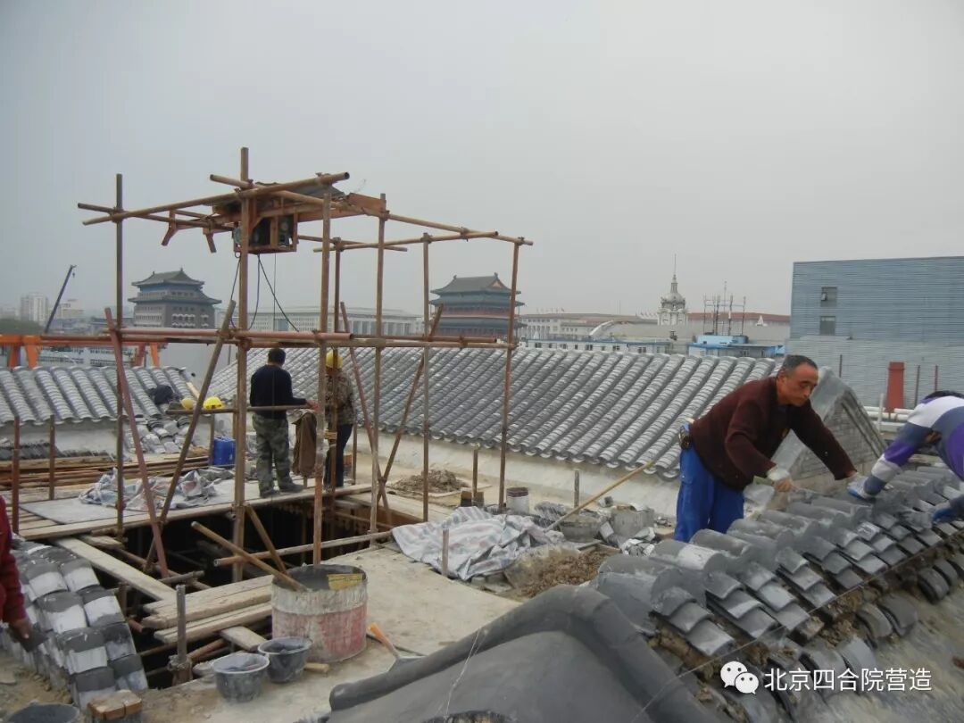

合院施工现场
       灰背屋面是表面不铺瓦的屋面,凭灰背形成的密实的面层抵防雨水的渗透。这种做法,或用于屋顶的局部(如棋盘心屋面的屋心部分),或用于灰平台屋面以及盝顶、天沟等处。传统工艺中凭青灰、白灰加麻刀干轧密实作为防水层的做法(传统工艺施工方法),有非常好的防水效果,值得借鉴,目前一般民房很多都采用涂膜防水施工工艺。
