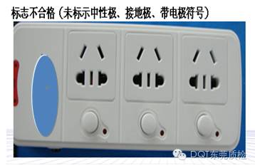

一、标志不全
       在送检的不合格产品中较常出现产品标志不全的现象,常见的有缺少产品型号、电源性质符号、额定电流、生产厂或销售商的名称、商标或识别标志。若标注额定电流没有正确标识,会使得消费者使用不当从而引起插座过载发热。正确的标志可以指导使用者正确使用,防止危险的发生。
下图是标志不合格样品图片:
不合格原因:
◆对标准理解不够透彻;
◆跟风,存在侥幸心理,认为其它厂家没标识也就都不标识;
◆出于节省成本考虑,不愿意出更多钱做模具。

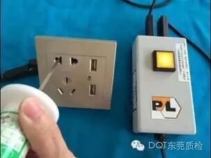

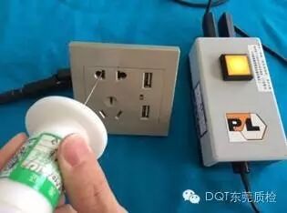

根据标准要求,带保护门的插座在结构上还应做到在不插入插头时,用图9和图10所示的探针不得触及带电部件。然而,在实际测试中发现很多样品不符合标准要求。
不合格样品图片:
不合格原因:企业对标准理解不透彻,认为只要有保护门即可,由于没有相关的测试仪器,出厂前也没有进行相关测试。

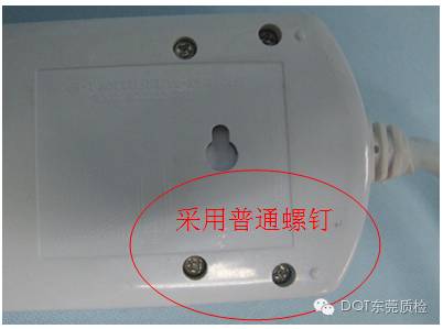

2) 不可拆线插座使用了普通的螺钉进行装配。标准规定不可拆线插头和不可拆线移动式插座,用手和一般用途的工具(如螺钉旋具)应无法将电器附件打开。
不合格样品图片:

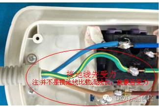

3)带接地触头的可拆线插座接地导线在载流导线断裂前就断裂了。
不合格原因:由于生产商对标准的不理解以及设计的不到位,以为只要有地线就能满足要求,经常出现接地导线比载流导线先受力而失去了保护作用。
设计时应留有充分的空间,使接地导线有一定的裕度,万一应力缓冲机构失效时,接地导线接头只有在载流导线接头受力之后才受力,而且应在其断裂后才断裂。

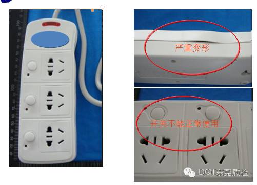

1) 根据标准,将样品存放在温度为(100±1)℃的加热箱里1h,试验期间试验样不得出现影响今后使用的变化,密封胶不得流动到带电部件,试验后,施加5N的力,不得触及带电部件。而我们在检验中发现,样品有严重变形现象,并影响正常使用。
试验后不合格样品图片:
不合格原因:选用不耐高温的材料或废料、出厂前未进行此项测试。
