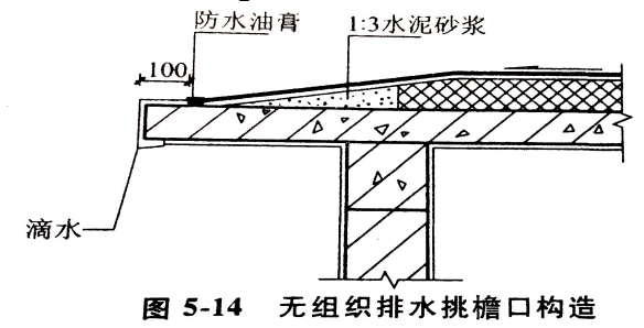

无组织排水:屋面雨水直接直接从挑檐口落下,又称自由落水。
特点:构造简单、施工方便、雨水会冲刷墙面和勒脚。适用于降雨
量不大的地区,低层建筑、次要建筑和非沿街建筑,某些有 特殊要求的厂房也常使用。

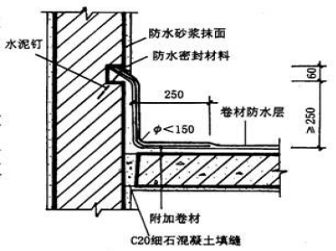

3.卷材防水屋面泛水构造
泛水:屋面与垂直墙面交接处的防水处理。
泛水高度不得小于250。

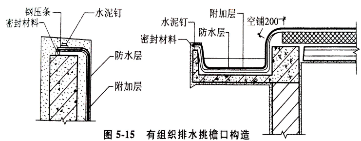

4.挑檐口构造
有组织排水挑檐口多做成天沟,天沟与屋面交接处的附加层宜空铺,空铺
宽度应为 200。
(1)无组织排水挑檐口构造
(2)有组织排水挑檐口构造

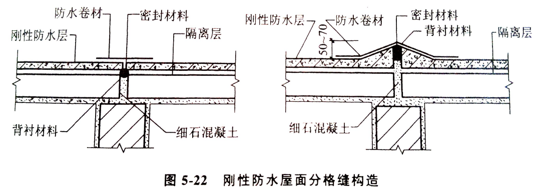

分格缝:设在刚性防水层中的变形缝
作用:①大面积整体现浇混凝土防水层受温度影响大,易开裂,设分 格缝可减少伸缩变形,有效防止裂缝产生。
②在荷载作用下屋面板会产生挠曲变形,支撑翘起,使防水层 开裂,设分格缝可避免防水层开裂。
设置位置:结构变形敏感位置,如装配式屋面板的支撑端、屋面转折处、 现浇屋面板与预制屋面板的交接处、泛水与立墙交接处。分
格缝的间距不大于 6m。

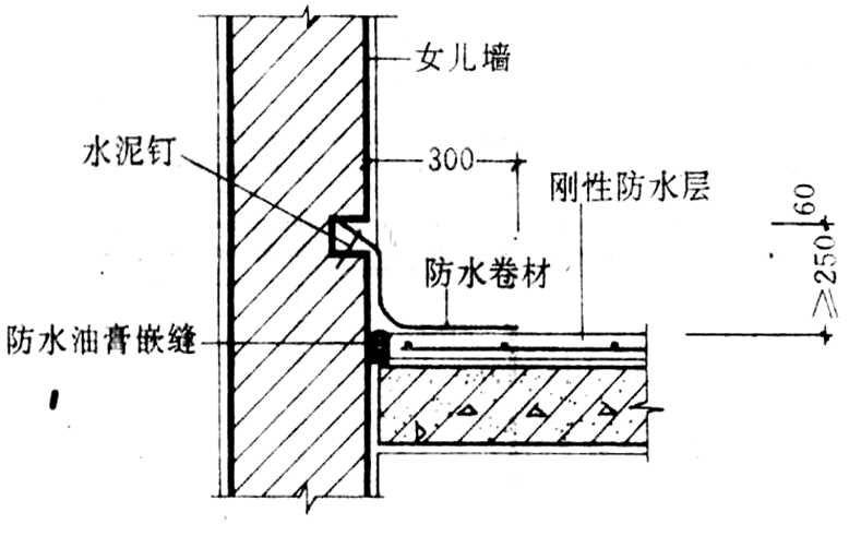

·刚性防水屋面泛水构造
与柔性防水屋面不同的地方:刚性防水层与屋面突出物间需留分格缝。
泛水高度不小于 250。

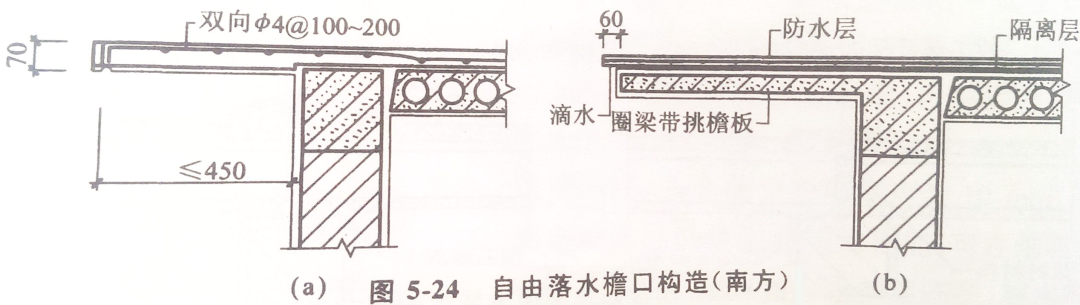

·自由落水檐口
当挑檐采用无组织排水时,可从梁中出挑檐板或将刚性防水层挑出形成自
由落水檐口。
