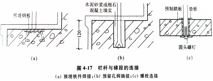

二、楼梯细部构造
·栏杆与梯段的连接:①预埋铁件焊接。②预留孔洞插接。③螺栓连接。

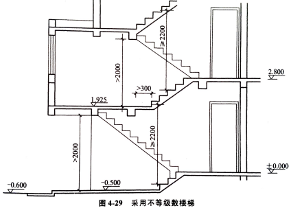

4.平台下净高满足要求的方法
·梯段部位净高不应小于2200。
梯段净高:自踏步前缘以外 0.30m 范围内至上方突出物下缘间的垂直高
度。
·若楼梯平台下做通道时,平台下净高应不小于2000。
·平台下净高满足要求的办法:(重点) ①降低平台下地坪标高
将部分室外台阶移至室内,为防止雨水流入室内,应使室内最低点标 高高出室外地平面标高不小于 0.1m。
②采用不等级数
增加底层第一个梯段的踏步数量,使底层楼梯的两个梯段形成长短跑。
当楼梯间深度不够时,可将休息平台外挑。

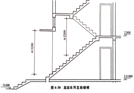

③底层采用直跑楼梯
当底层层高不大于3000 时,将底层楼梯由双跑改为直跑。

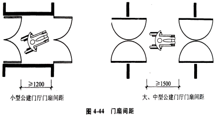

·门扇同时开启最小间距:小型公建门厅:不小于1200。
大型公建门厅:不小于 1500。
