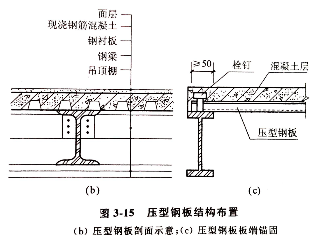

④压型钢板组合楼板
·压型钢板组合楼板结构布置图

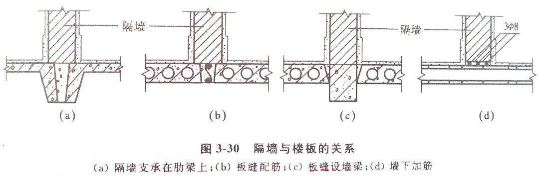

2.装配式钢筋混凝土楼板
(1)·空心板堵头的作用:避免板端被压坏,防止砂浆流入。
·预制空心板与墙体搭接示意图
处理板缝的方法?
1)当板缝差<60mm 时,可调节使板缝宽≤30mm,灌细石混凝土。
2)当板缝差在 60-120mm 之间时,在灌缝的混凝土中加配 2α6 通长钢筋。
3)当板缝差在 120-200mm 之间时,设现浇钢筋混凝土板带,且将板带设
在墙边或有穿管部位。
4)当板缝差>200mm 时,应调整板的规格。
5)在非抗震设防区,当缝隙在60-120mm 间时,可将缝留在靠墙处,沿墙 挑砖填缝。
·隔墙与楼板关系示意图

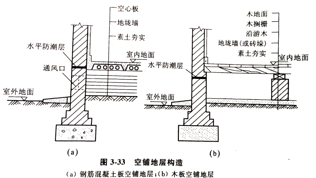

(2)空铺地层
特点:防止底层房间受潮或满足某些特殊要求将地层架空形成空铺地层。
·空铺地层构造示意图

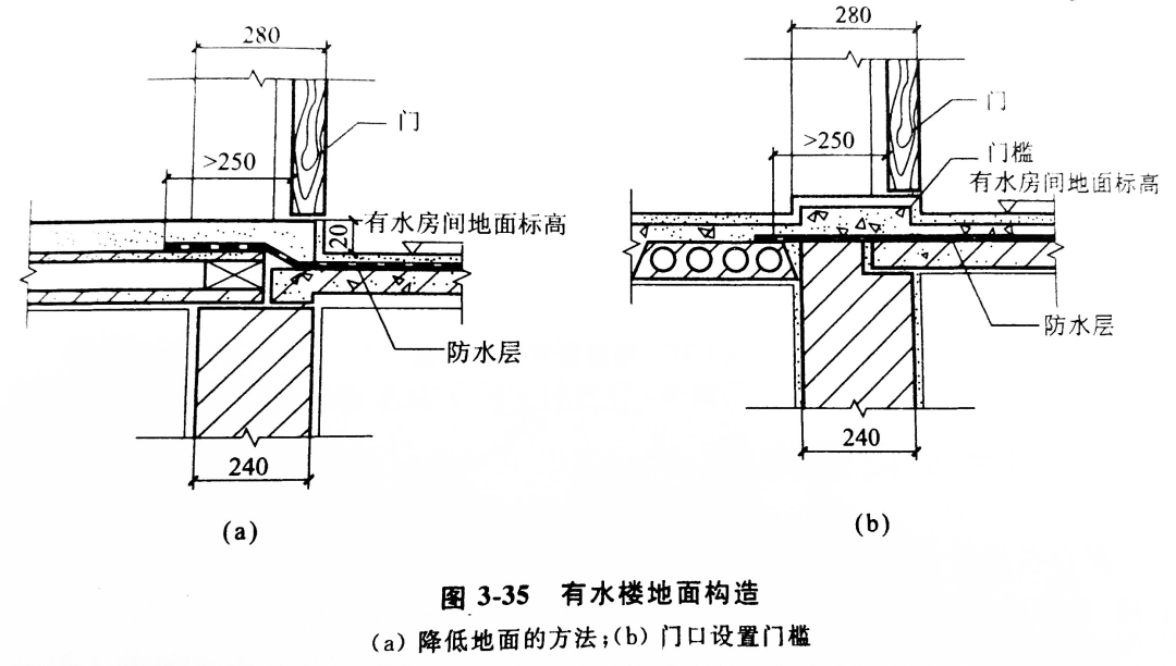

2.楼地面防水构造
①对于只有普通防潮、防水要求的楼板层,用细石混凝土,从四周向地漏
处找坡 0.5%。
②对于防潮、防水高的楼板层,在垫层和面层间加设防水层,为防止房间
四周墙体受水,应将防水层四周卷起150mm 高,门口处铺出大于250mm 宽。
·有防水要求楼地面构造图
