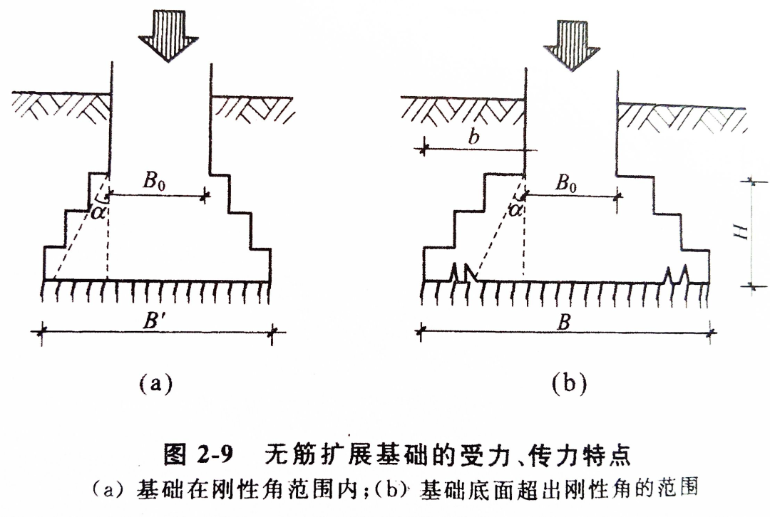

(1)无筋扩展基础:
指用砖、灰土、混凝土、三合土、毛石等受压强度大而 受拉强度小的材料建成的基础,也叫刚性基础。
·特点:无筋扩展基础常用于建筑荷载较小,地基承载力较好、压缩性较 小的地基上。
·大放脚和刚性角
①大放脚:由于地基承载力的限制,上部结构通过基础将其荷载传给地
基上,为使其单位面积所传递的力与地基承载力设计值相适 应,以台阶的形式逐渐扩大其传力面积,这种逐渐扩大的台 阶称为大放脚。
②刚性角:刚性材料建成的基础在传力时只能在材料允许的范围内控 制, 这个控制范围的夹角称为刚性角。

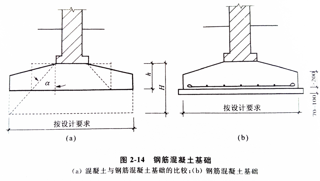

(2)扩展基础:
指钢筋混凝土基础,也叫柔性基础。
特点:在混凝土基础底部配以钢筋,利用钢筋承受拉应力,使基础底部
能够承受较大的弯矩,基础宽度加大不受刚性角的限制。
