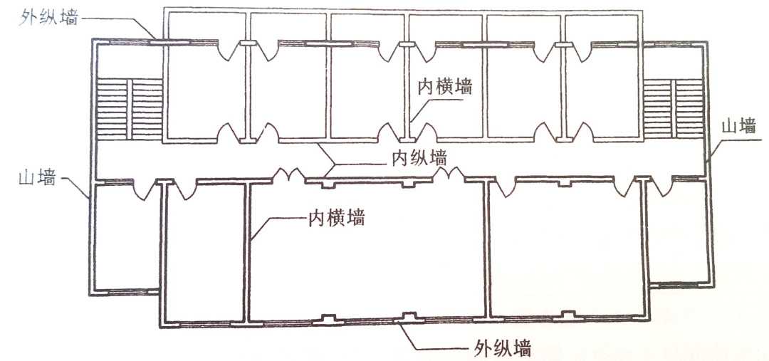

1.墙体的作用、分类
·根据布置方向不同分为:纵墙、横墙。
砖混结构非承重墙分为:自承重墙和隔墙。
①自承重墙:仅承受自身重量,并将自重传递给基础。②隔墙:将自重传递给楼板层或附加小梁。
框架结构非承重墙分为:填充墙和幕墙。

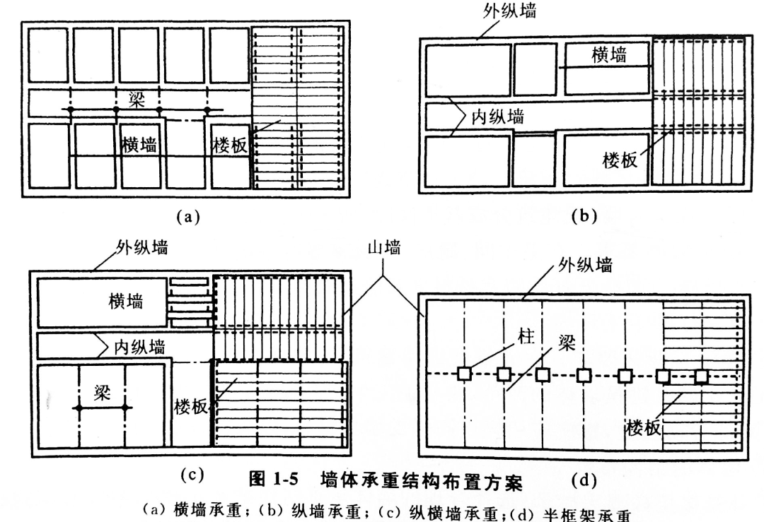

3.墙体各种结构布置的特点、优缺点和适用
 ①横墙承重
特点:楼板、屋面板等水平承重构件搁置在横墙上,纵墙只起稳定和拉
结的作用。
优点:整体性好、横向刚度大、有利于抵抗水平荷载和地震。
缺点:开间较小且不灵活,墙的结构面积较大。
适用:宿舍、旅馆等小开间建筑。
②纵墙承重
特点:楼板、屋面板等水平承重构件搁在纵墙上,横墙起分隔空间连接
纵墙的作用。
优点:开间划分灵活,满足大空间要求。
缺点:整体刚度差、抗震性差。
适用:多用于非地震区和教学楼等。
③纵横墙混合承重
特点:纵墙和横墙共同承受楼板、屋面板等水平承重构件传来的荷载。
优点:平面布局较灵活,整体的刚度抗震性较好。
缺点:所用梁板的类型较多,施工麻烦
适用:开间、进深尺寸较大且变化多的建筑,住宅、教学楼。
④部分框架结构
特点:房屋的外墙和内柱共同承受楼板、屋面板等水平承重构件传来的
荷载。
优点:内部空间大,空间划分灵活。
缺点:造价高,施工麻烦。
适用:常用于内柱不影响适用的大空间,商场、车库。
·墙体各种承重布置方案示意图

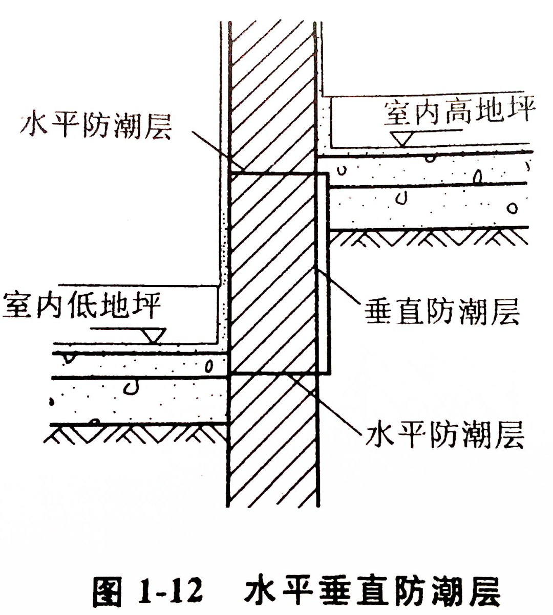

(1)分类:水平防潮层:防止土壤中的水分沿基础墙上升及勒脚部位的地面 水影响墙身。
垂直防潮层:建筑室内地坪出现高差或室内地坪低于室外地面的 标高时,为保证这两个地面间的墙体干燥,除了要 分别按高差不同在墙体内设置两道水平防潮层,还 应在高差部分的墙面设垂直防潮层。

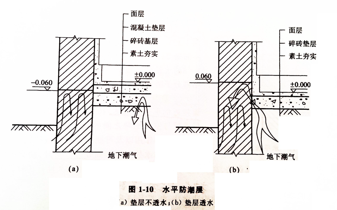

(2)设置位置:水平防潮层:垫层采用不透水材料时:-0.060 垫层采用透水材料时:0.060
垂直防潮层:设于存在高差部分的墙面。

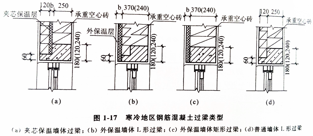

5.寒冷地区钢筋混凝土过梁构造节点图和特点 (1)寒冷地区钢筋混凝土过梁构造节点图
(2)寒冷地区钢筋混凝土过梁的特点
钢筋混凝土的导热系数大于块材的导热系数,在寒冷地区为了避免在过梁
内表面产生凝结水,常用 L 形过梁或组合过梁,使外露部分的面积减少或做 外保温层。
