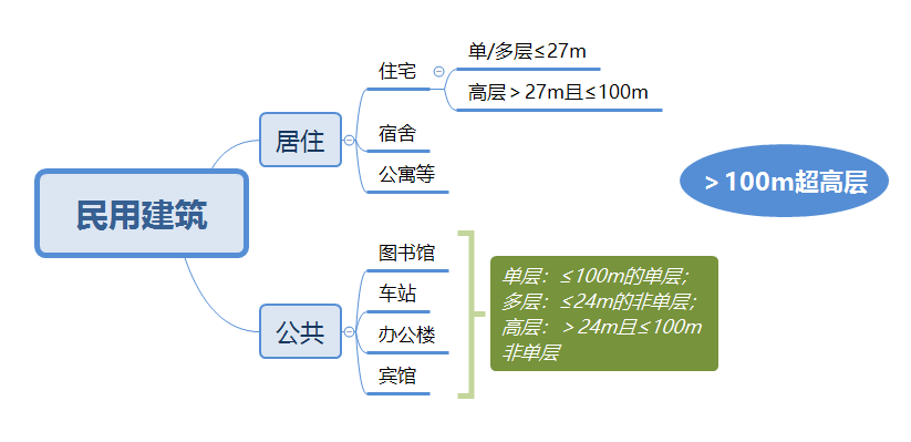

建筑物按其使用性质分为民用建筑、工业建筑和农业建筑。
民用建筑又分为居住建筑和公共建筑两类,居住建筑包括住宅、公寓、宿舍等,公共建筑是供人们进行各类社会、文化、经济、政治等活动的建筑物,如图书馆、车站、办公楼、电影院、宾馆、医院等。
民用建筑按地上高度和层数分类如下:
(1)单层或多层民用建筑:建筑高度不大于27.0m的住宅建筑、建筑高度不大于24.0m的公共建筑及建筑高度大于24.0m的单层公共建筑;
(2)高层民用建筑:建筑高度大于27.0m的住宅建筑和建筑高度大于24.0m,且不大于100.0m的非单层公共建筑;
(3)超高层建筑:建筑高度大于100m的民用建筑。
(4)按建筑物主要结构所使用的材料分类可分为:木结构建筑、砖木结构建筑、砖混结构建筑、钢筋混凝土结构建筑、钢结构建筑、组合结构建筑。

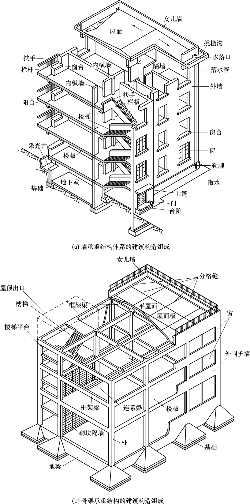

二、建筑的组成
   建筑物由结构体系、围护体系和设备体系组成。
1.结构体系
结构体系承受竖向荷载和侧向荷载,并将这些荷载安全地传至地基,一般将其分为上部结构和地下结构:上部结构(墙、柱、梁、屋顶等);地下结构(基础结构)。
2.围护体系
建筑物的围护体系由屋面、外墙、门、窗等组成。
3.设备体系
设备体系通常包括给排水系统、供电系统和供热通风系统。其中供电系统分为强电系统和弱电系统两部分。
