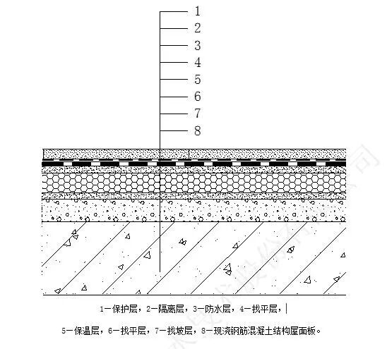

目前钢筋混凝土平屋面是民用建筑中最常见的一种屋面系统,按其保温隔热层和防水层的位置关系,通常分为正置式屋面(传统屋面构造做法)和倒置式屋面两类屋面。以下对两种屋面做简单介绍:
正置式屋面
传统屋面构造做法,即正置式屋面,其构造一般为隔热保温层在防水层的之下。其构造层次(自上而下)依次为保护层、隔离层、防水层、找平层、保温层、找平层、找坡层、结构层。这种屋面保温隔热性能较好,主要应用于我国的北方地区。
其屋面常见的构造做法如下:
传统屋面隔热保温层的选材一般为珍珠岩、水泥聚苯板、加气混凝土、陶粒混凝土及聚苯乙烯板(EPS)等材料。这些材料普遍吸水率大,而吸水后的保温隔热性能将大大降低,无法满足隔热的要求,所以一定要靠防水层做在其上面,防止水份的渗入,保证隔热层的干燥,方能隔热保温。这种屋面一旦产生渗漏水,不但会影响使用,而且保温隔热性能还会大大降低,所以防水层肩负着非常重要的功能作用。

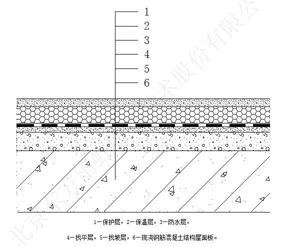

倒置式屋面
倒置式屋面又称倒置式保温屋面,将憎水性保温材料设置在防水层上的屋面。其构造层次(自上而下)为保护层、保温层、防水层、找平层、找坡层、结构层。这种屋面保温隔热性能一般,主要应用于我国的南方地区。
其屋面常见的构造做法如下:
这种屋面对保温材料有特殊要求,应当使用具有吸湿性低,耐气候性强的憎水材料作为保温层(如聚苯乙烯泡沫塑料板等),并在保温层上加设钢筋混凝土、卵石、砖等较重的覆盖层。由于这种屋面发生渗漏后不便于维修,所以防水等级应设计为Ⅰ级,并选用耐腐蚀、耐霉烂、适应基层变形能力强的防水材料。
