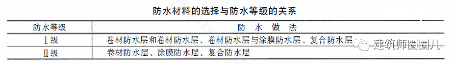

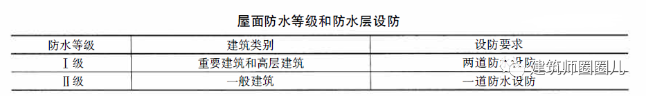

屋面采用结构找坡时不应小于3%, 采用建筑找坡时不应小于2%;
屋面防水工程应根据建筑物的类别、 重要程度、 使用功能要求确定防水等级, 并应按相应等级进行防水设防, 对防水有特殊要求的建筑屋面, 应进行专项防水设计。

卷材屋面防水构造
卷材防水屋面,是指以防水卷材和粘结剂分层粘贴而构成防水层的屋面。卷材防水屋面所用卷材有沥青类卷材、高分子类卷材、高聚物改性沥青类卷材等。适用于防水等级为I~Ⅳ级的屋面防水。卷材防水屋面由多层材料叠合而成,其基本构造层次按构造要求由结构层、找坡层、找平层、结合层、防水层和保护层组成。
