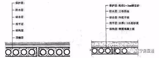

卷材防水屋面,是指以防水卷材和粘结剂分层粘贴而构成防水层的屋面。卷材防水屋面所用卷材有沥青类卷材、高分子类卷材、高聚物改性沥青类卷材等。适用于防水等级为I~Ⅳ级的屋面防水。卷材防水屋面由多层材料叠合而成,其基本构造层次按构造要求由结构层、找坡层、找平层、结合层、防水层和保护层组成。
一、卷材防水屋面的构造层次和做法(即卷材防水屋面的构造组成和油毡防水屋面做法如下图所示)
1、结构层
通常为预制或现浇钢筋混凝土屋面板,要求具有足够的强度和刚度。
2、找坡层(结构找坡和材料找坡)
材料找坡应选用轻质材料形成所需要的排水坡度,通常是在结构层上铺1:(6-8)的水泥焦渣或水泥膨胀蛭石等。
3、找平层
柔性防水层要求铺贴在坚固而平整的基层上,因此必须在结构层或找坡层上设置找平层。
4、结合层
结合层的作用是使卷材防水层与基层粘结牢固。结合层所用材料应根据卷材防水层材料的不同来选择,如油毡卷材、聚氯乙烯卷材及自粘型彩色三元乙丙复合卷材用冷底子油在水泥砂浆找平层上喷涂一至二道;三元乙丙橡胶卷材则采用聚氨酯底胶;氯化聚乙烯橡胶卷材需用氯丁胶乳等。冷底子油用沥青加入汽油或煤油等溶剂稀释而成,喷涂时不用加热,在常温下进行,故称冷底子油。
5、防水层
防水层是由胶结材料与卷材粘合而成,卷材连续搭接,形成屋面防水的主要部分。当屋面坡度较小时,卷材一般平行于屋脊铺设,从檐口到屋脊层层向上粘贴,上下搭接不小于70mm,左右搭接不小于l00mm。

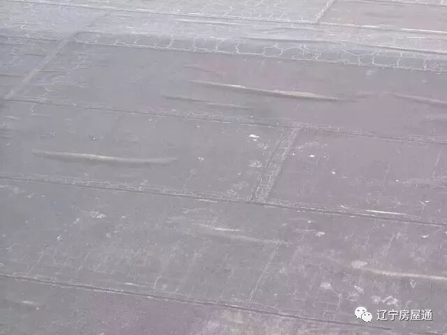

油毡屋面在我国已有几十年的使用历史,具有较好的防水性能,对屋面基层变形有一定的适应能力,但这种屋面施工麻烦、劳动强度大,且容易出现油毡鼓泡、沥青流淌、油毡老化等方面的问题,使油毡屋面的寿命大大缩短,平均10年左右就要进行大修。
目前所用的新型防水卷材,主要有三元乙丙橡胶防水卷材、自粘型彩色三元乙丙复合防水卷材、聚氯乙烯防水卷材、氯化聚乙烯防水卷材、氯丁橡胶防水卷材及改性沥青油毡防水卷材等,这些材料一般为单层卷材防水构造,防水要求较高时可采用双层卷材防水构造。这些防水材料的共同优点是自重轻,适用温度范围广,耐气候性好,使用寿命长,抗拉强度高,延伸率大,冷作业施工,操作简便,大大改善劳动条件,减少环境污染。
6、保护层
不上人屋面保护层的做法:当采用油毡防水层时为粒径3-6mm的小石子,称为绿豆砂保护层。绿豆砂要求耐风化、颗粒均匀、色浅;三元乙丙橡胶卷材采用银色着色剂,直接涂刷在防水层上表面;彩色三元乙丙复合卷材防水层直接用CX-404胶粘结,不需另加保护层。

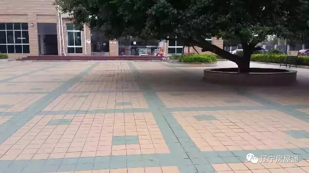

上人屋面的保护层构造做法:通常可采用水泥砂浆或沥青砂浆铺贴缸砖、大阶砖、混凝土板等;也可现浇40mm厚C20细石混凝土。

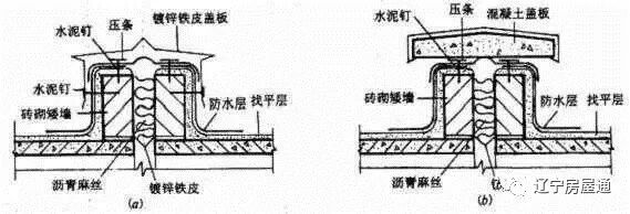

二、柔性防水屋面细部构造。屋顶细部是指屋面上的泛水、天沟、雨水口、檐口、变形缝等部位。

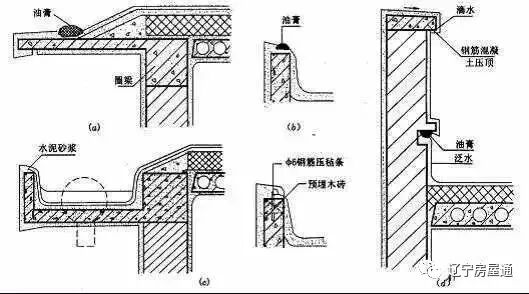

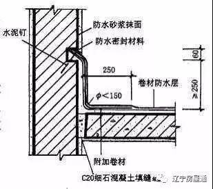

1、泛水构造。泛水指屋顶上沿所有垂直面所设的防水构造,突出于屋面之上的女儿墙、烟囱、楼梯间、变形缝、检修孔、立管等的壁面与屋顶的交接处是最容易漏水的地方。必须将屋面防水层延伸到这些垂直面上,形成立铺的防水层,称为泛水。
2、檐口构造。柔性防水屋面的檐口构造有无组织排水挑檐和有组织排水挑檐沟及女儿墙檐口等,挑檐和挑檐沟构造都应注意处理好卷材的收头固定、檐口饰面并做好滴水。女儿墙檐口构造的关键是泛水的构造处理,其顶部通常做混凝土压顶,并设有坡度坡向屋面。

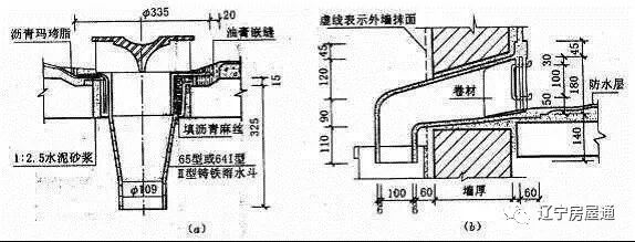

3、雨水口构造(直管式雨水口和弯管式雨水口)。雨水口的类型有用于檐沟排水的直管式雨水口和女儿墙外排水的弯管式雨水口两种。雨水口在构造上要求排水通畅、防止渗漏水堵塞。直管式雨水口为防止其周边漏水,应加铺一层卷材并贴入连接管内l00mm,雨水口上用定型铸铁罩或铅丝球盖住,用油膏嵌缝。弯管式雨水口穿过女儿墙预留孔洞内,屋面防水层应铺入雨水口内壁四周不小于l00mm,并安装铸铁蓖子以防杂物流入造成堵塞。
4、屋面变形缝构造
屋面变形缝的构造处理原则:既不能影响屋面的变形,又要防止雨水从变形缝渗入室内。屋面变形缝按建筑设计可设于同层等高屋面上,也可设在高低屋面的交接处。
