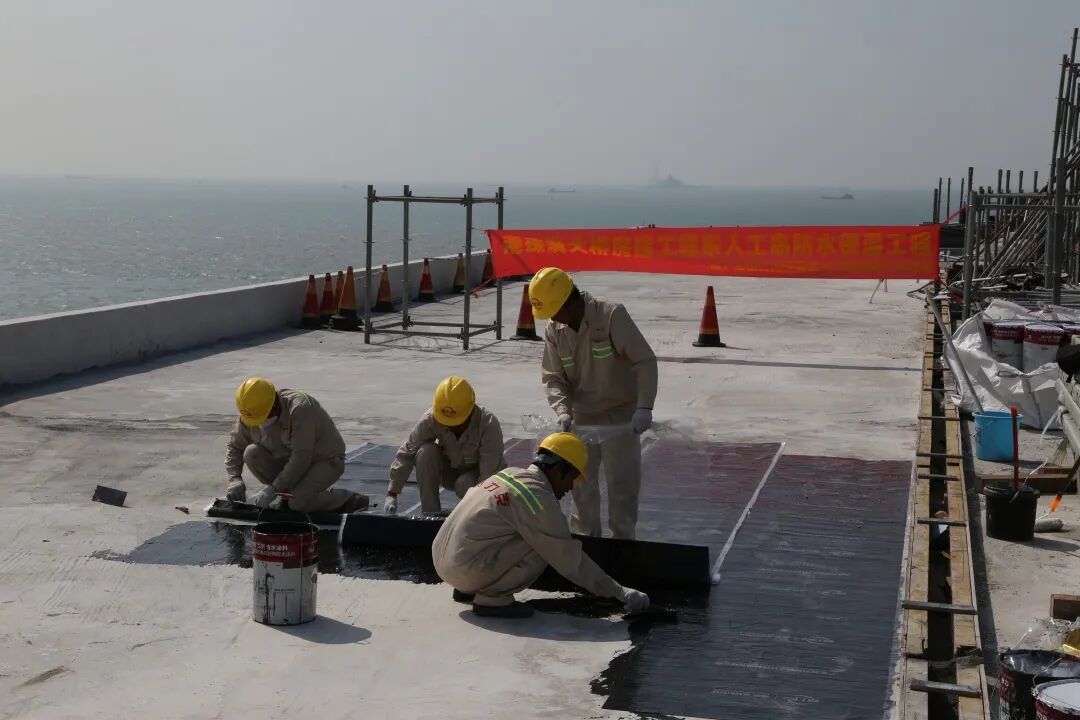

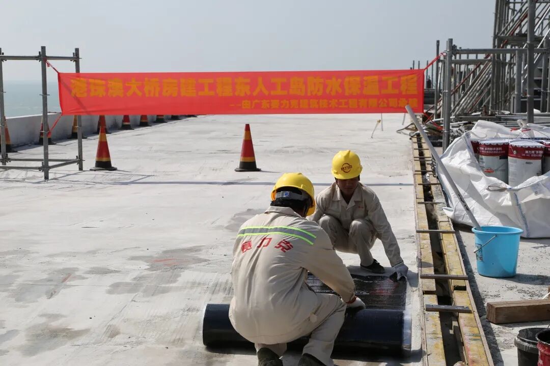

防水层
防水层是屋盖系统关键的功能层次,是防止雨水进入结构层和室内,覆盖整个屋面(包括女儿墙压顶),具有抗渗性、耐老化、耐外力损害的层次。保证在有效使用年限内不发生渗水。同时,还应根据地区气温,屋面形式,使用功能要求来设计防水层。
防水层并不一定是一种材料,它要满足封闭结构基层、毛细孔和微细裂纹, 与基层粘结牢固,又能克服基层变形的影响,还要能抵御外力的老化和穿刺,一般应利用材料的特点组合成防水层。
防水层过去常被设置在保温层之上,它可保护吸水率高的保温层免受水的浸泡而失效,人们称这种做法为“正置式屋面”。而将吸水率低、闭孔的保温材料放在防水层上面,可有效地保护防水层,延长防水层的寿命,这种做法被称为 “倒置式屋面”。

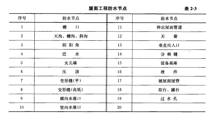

建筑屋面上局部多变处和构造复杂的部位均称为细部构造或称为节点,如天 沟、水落口、变形缝、女儿墙、压顶、收头、伸出屋面管道、天窗等,是防水设计中极为重要的环节。这些部位平面复杂,变形多,应力集中,是常常首先出现损坏的部位,因此需对这些部位做特殊重点处理,采取适应变形的构造 设计和釆用防水材料密封处理、增强附加层处理。因其局部、零星、量小,往往被人们忽视,处理时用材种类多、工序多、时间长,施工技术要求高,很难达到 规范要求,以及存在所处部位施工面狭小,基面不易完善,增加了施工难度。所以,必须引起足够重视。
屋面工程防水节点

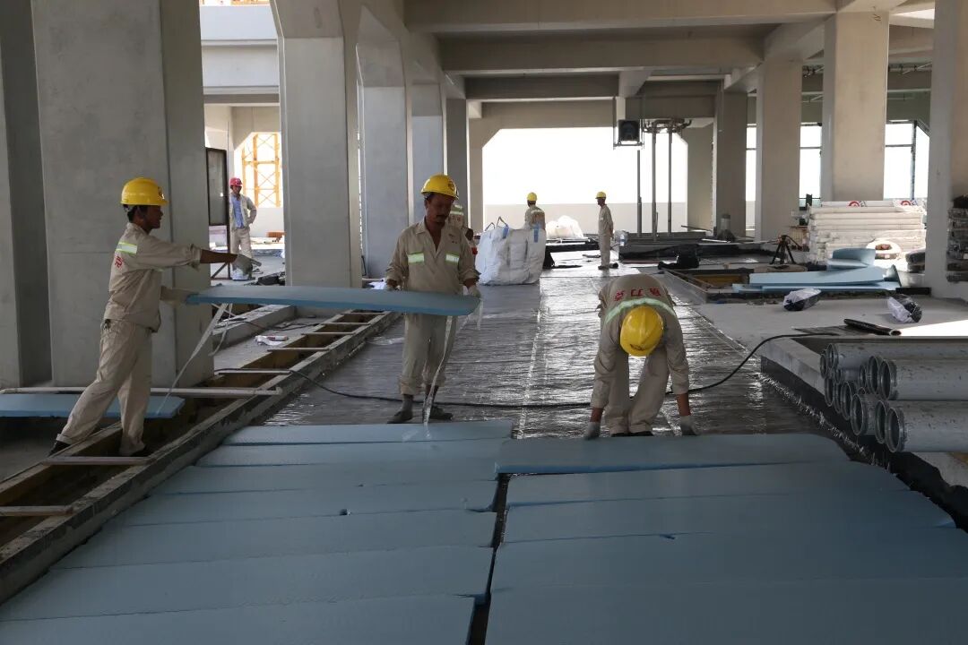

保温隔热层
保温层
保温与隔热均称为绝热。保温是阻止室内的热量向外传导,隔热是阻止室外的热量传入室内,都是阻绝热量传导。过去只是在自然条件下,南方夏天炎热要求隔热,北方冬天寒冷要求保温。但近年人们为追求室内舒适的生活条件,人工降温和升温已很普遍,通过屋面设置保温层,可使冬天室内人工升 温的热量不传至室外,同时阻止室外低温向室内传导。夏天采取室内人工降温, 冷气不传至室外,同时也防止室外高温传至室内,以保证人们活动场所的舒适环境。
在正置式屋面中,应采用导热系数小、密度适中和吸水率小的保温材料,并要求在施工时埋在防水层下不被水侵入,以保证保温层质量。因为保温材料吸水后,吸水率提高将会大大地降低保温性能,含水率每提高20%,保温材料性能就会降低一倍。即需要原来两倍的厚度才能达到功能要求,所以吸水率指标是一项很重要的性能。
倒置式屋面是将保温材料设置在防水层上部,因此更要求保温材料吸水率低,并在保温层上设置保护层。既保持保温功能,又保护防水层避免受热、紫外线、风雨、冰雪侵害加速老化。
