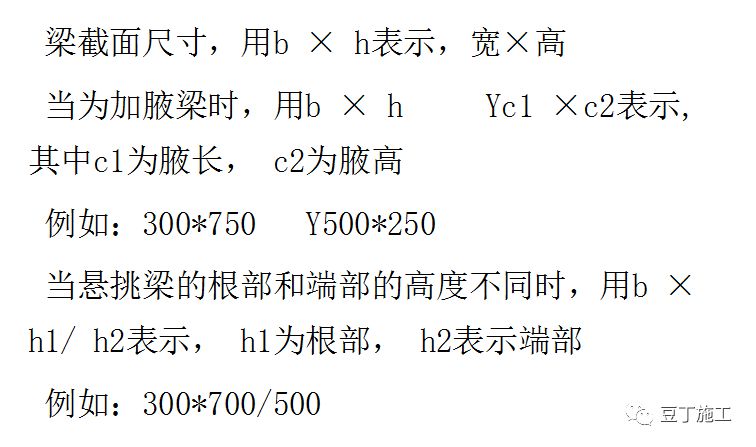

二、梁的平面注写
梁的平面注写包括集中标注与原位标注。
1、梁编号
 注:(XXA)为一端悬挑, (XXB)为两端悬挑,悬挑不计入跨数
 例:KL7(5A)表示第7号框架梁,有5跨。一端有悬挑
2、梁截面尺寸

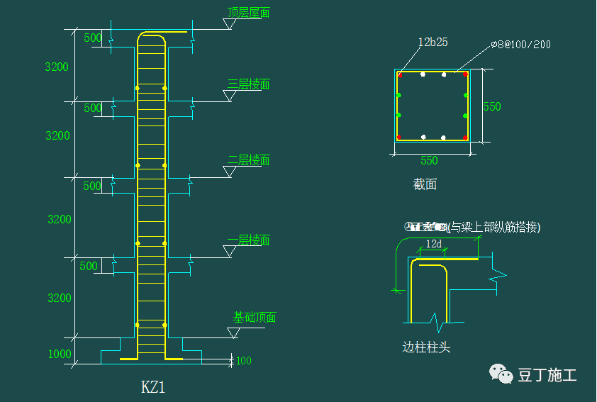

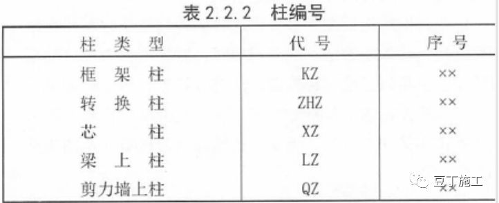

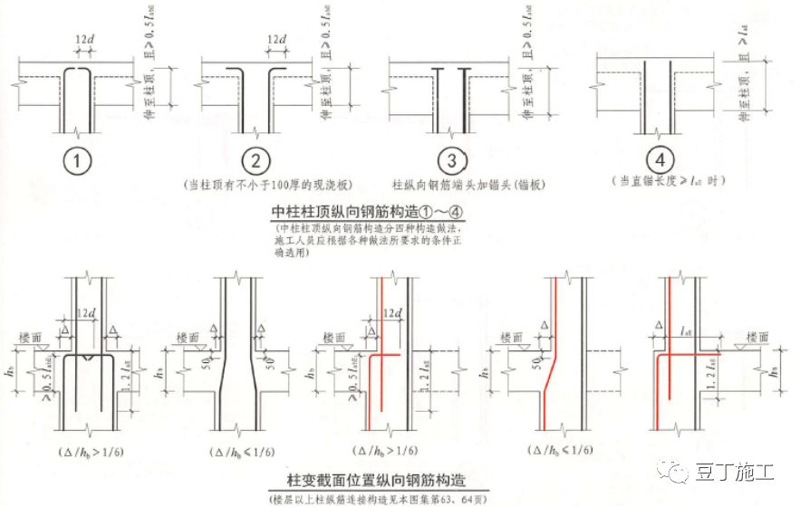

三、柱
纵筋     角筋      截面b边中部筋和h边中部筋
箍筋     钢筋级别+直径+间距(加密和非加密)
1、柱箍筋
柱箍筋,包括钢筋级别、直径、加密区和非加密区及肢数
例:Φ10@100/250,表示箍筋为Ⅰ级钢筋,直径Φ10,加密区间距为100,非加密区的间距为250。
当圆柱采用螺旋箍筋时,需在箍筋前 “ L ”
例:L Φ10@100,表示采用螺旋箍筋, Ⅰ级钢筋,直径Φ10,间距为100,沿柱全高加密。

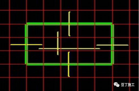

四、平法墙
剪力墙的钢筋有三个构件组成:墙柱、墙身、墙梁。
剪力墙身共有三种钢筋,水平钢筋、竖向钢筋和拉筋 。
对于分布钢筋网的排数规定:
非抗震:当剪力墙厚度大于160时,应配置双排;
             当其厚度不大于160时,   宜配置双排。
抗震:当剪力墙厚度不大于400时,应配置双排;
         当剪力墙厚度大于400,但不大于700时,应配三排;
         当剪力墙厚度大于700时,应配置四排;
1、剪力墙竖向分布筋第一排与边缘构件的间距详下图,水平筋起步50mm,如下图水平筋间距应该C12/14@100绑扎完成应该C12与C14间距100(做法见16g101-1第40页),边缘柱箍筋标注有相同的同此做法
2、剪力墙边缘柱处有箍筋还有附加箍筋时,起步筋、水平钢筋起步均为50mm。
剪力墙50mm处应该是箍筋,箍筋与墙竖向钢筋搭接在底部加强层部位错开,其余部位可以全部落地搭接见16g101-1第73页,剪力墙水平筋、竖筋搭接长度均取≥1.2lae边缘钢筋搭接长度取≥1.4lae.
