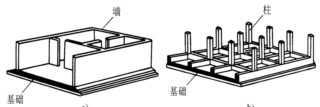

基础

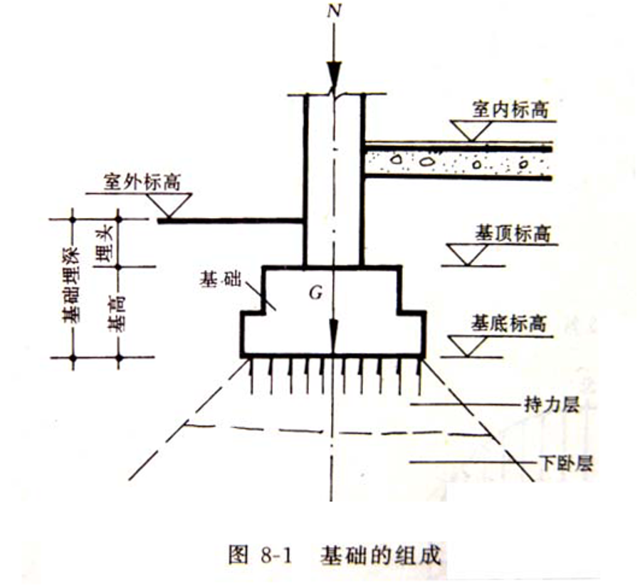

地基与基础的基本概念
 基础是建筑物的墙体或者柱子深入土中的扩大部分,是建筑物的一部分,承受建筑物上部的全部荷载,将这些荷载及本身自重一起传给地基
地基是基础下面的土层,不属于建筑物,地基承受建筑物荷载而产生的应力和应变随土层深度增加而减小,直接承受荷载的土层称为持力层,以下则是下卧层。

基础分类:

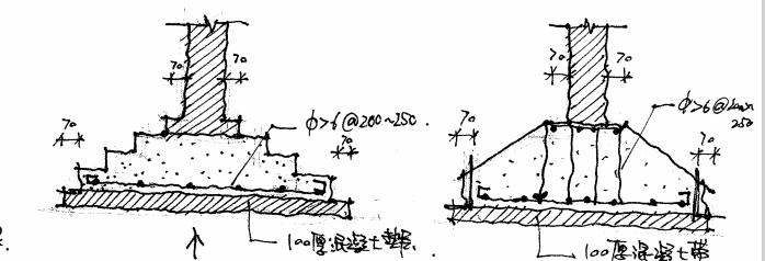

1.按构造形式可分为独立基础、条形基础、筏式基础、桩基础、箱形基础等。

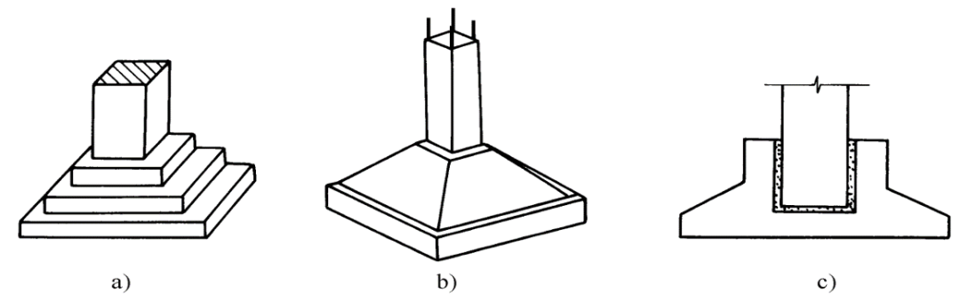

1)独立基础
当建筑物上部采用框架结构或单层排架结构承重,且柱距较大时,基础常采用方形或矩形的单独基础,这种基础称独立基础。
(a)阶梯形   (b)锥形  (c)杯形

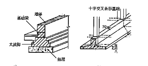

  2)条形基础
基础为连续的长条形状时称为条形基础。条形基础一般用于墙下,也可用于柱下。
  (a)墙下条形      (b)柱下条形

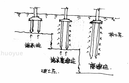

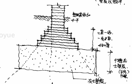

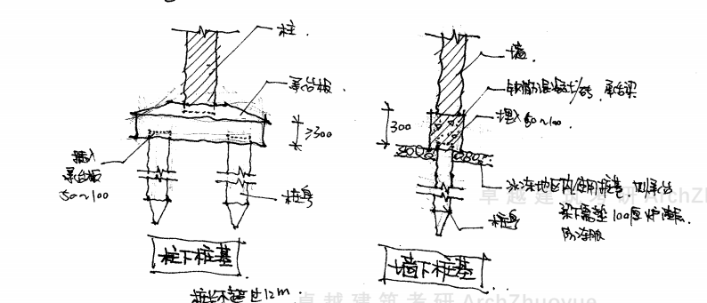

5)桩基础
当建筑物荷载较大,地基的软弱土层厚度在5m以上,基础不能埋在软弱土层内,或对软弱土层进行人工处理困难和不经济时,常采用桩基础。桩基的种类很多,最常采用的是钢筋混凝土桩,其根据施工方法不同可分为打入桩,压入桩,振入桩及灌入桩等。根据受力性能不同,又可以分为端承桩和摩擦桩等。

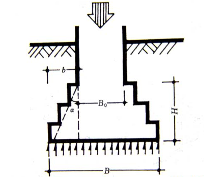

刚性基础和柔性基础:
按基础的传力情况分类:
分为刚性基础和柔性基础两种。
(一)刚性基础:凡是由刚性材料建造、受刚性角限制的基础为刚性基础,常用刚性基础:砖、石、混凝土、毛石混凝土,这类材料抗压强度高,但是抗拉和抗剪强度较低。
●刚性角是基础放宽的引线与墙体垂直线之间的夹角。
柔性基础:主要是钢筋混凝土基础,在混领土基础的底部配以钢筋,利用钢筋来抵抗拉应力,使基础底部能够承受较大的弯矩。不受刚性角的限制。

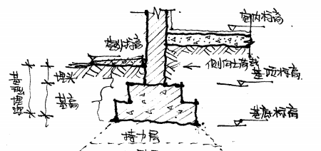

基础埋深:
基础的埋置深度:
由室外地面到基础底面的垂直距离为基础的埋置深度。
基础的埋深≤5m 者为浅基础;
基础的埋深>5m者为 深基础;

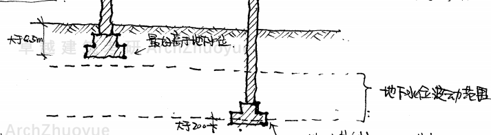

⒉ 地下水位的影响
  ●地下水位低的地区:
基础底面应在最高地下水位以上200mm。
  ●地下水位高的地区:
基础底面应在最低地下水位以下200mm.

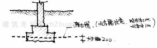

⒊ 土的冻结深度的影响:
●基础埋深一般在冻结线下200mm。

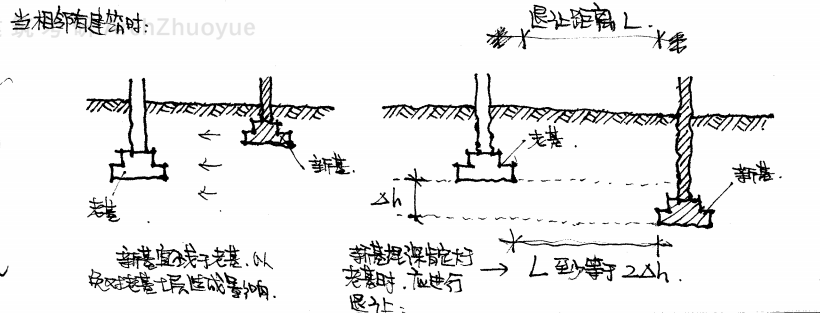

⒋相邻建筑物基础的埋深
一般情况下:新基础应尽量浅于原有基础。
当新基础深于原有基础时,两基础间保持一定的距离L

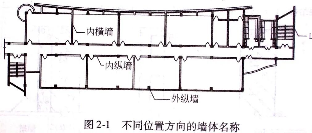

墙体类型:
⒈按墙所处位置及方向
● 位置:
整体—内墙、外墙
局部—窗间墙、窗下墙
● 方向:
横墙、纵墙

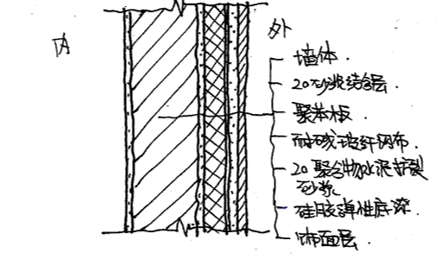

3)组合墙——主体结构与保温材料复合而成

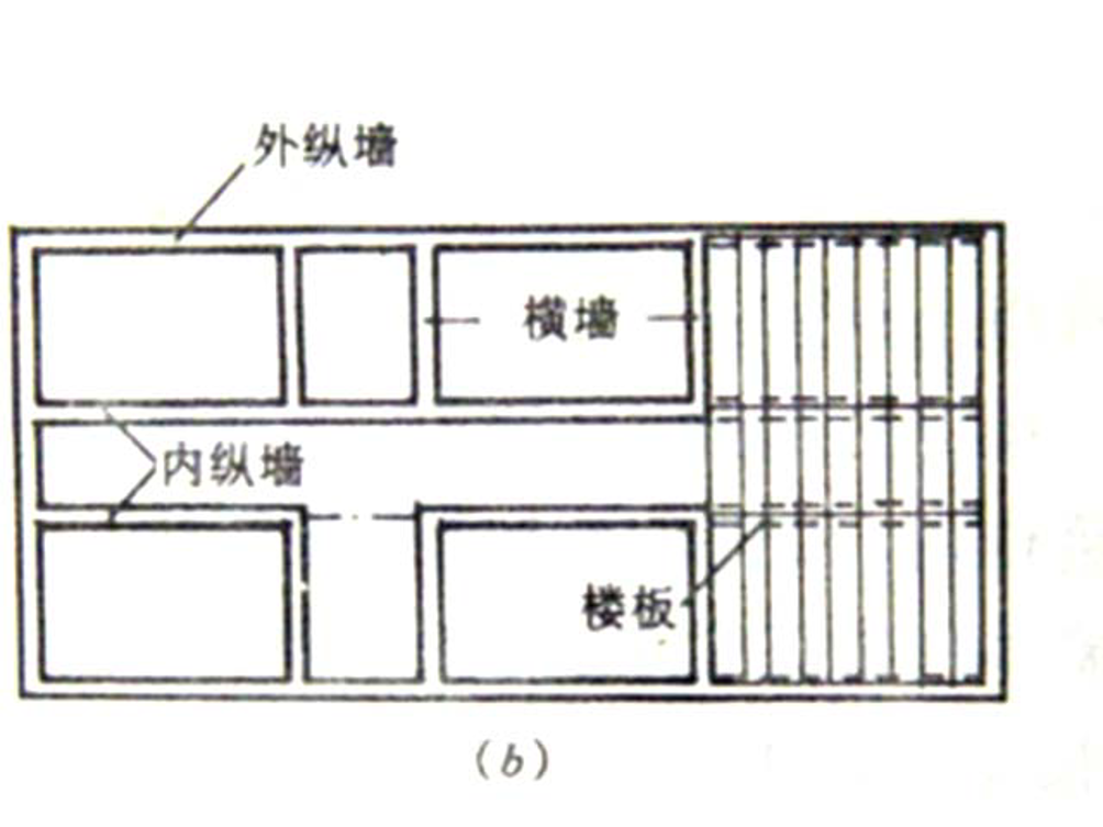

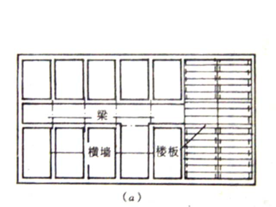

⑴ 横墙承重方案:
楼板的两端搁置在横墙上,纵墙只起联系与围护、分隔的作用。
优点:
① 空间刚度大,整体性好,抗震强。
② 纵墙不承重,开窗较自由,立面处理较灵活。
③ 板跨度小,结构经济。(一般3~6M )。
缺点:
①平面布置和房间划分的灵活性受限制。
②横墙较多,结构面积与自重相应增加。
适用:一般多用于开间不大,且房间重复排列的住宅、宿舍、办公楼等。

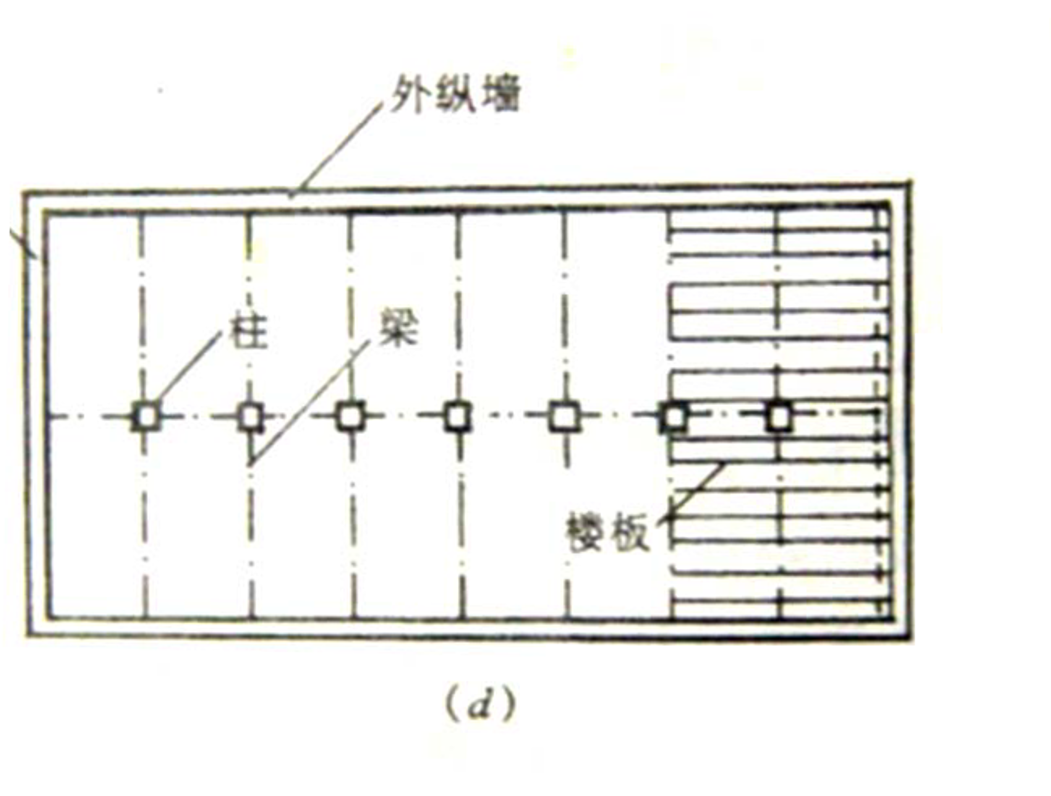

⑵ 纵墙承重方案:
楼板的两端搁置在纵墙上,横墙只起联系与围护、分隔的作用。
优点:平面布置灵活。
缺点:
① 空间刚度较差。
② 外墙开窗受到一定限制。
③ 较横墙承重方案,楼板的材料用量较多。
适用:开间较大不宜设置较多横墙的建筑,教室、实验室、阅览室等学校建筑。

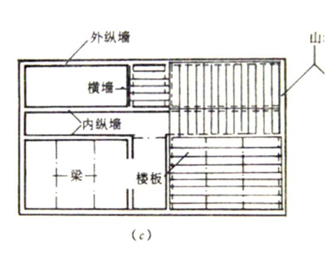

⑶ 纵横墙承重方案:
房间尺寸变化和要求较多时,结构方案有时可根据需要来布置。
优点:
①空间刚度较好。
②平面布置,房间划分比较灵活。
(开间、进深变化较多)。
 缺点:尺寸不一,使建筑构件类型增多。

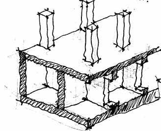

⑷ 半框架承重方案 (部分框架)
①由外墙,内柱和梁组成的内框架结构。
②底层为框架承重,以上为墙承重结构。

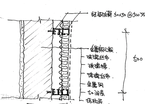

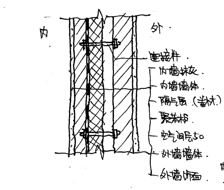

二、保温要求
1.提高外墙保温性能减少热损失:
① 增加外墙厚度。
②选择轻质多孔、导热系数小于0.3w/(m.k)
③ 采用复合墙
外保温、内保温、夹芯保温
2.防止外墙体表面和内部产生凝结水:在温度高的一侧设隔汽层

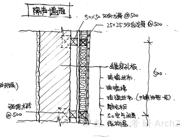

三、隔声
1.加强墙体密封处理
2.加强墙体的厚度和密实性
3.采用有空气间层或者多孔材料的夹层墙

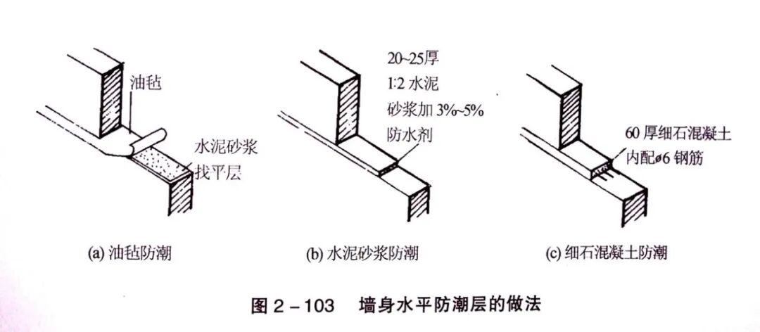

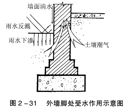

(一)防潮构造:
影响因素:
地表水及土层中的毛细水(潮气)
产生的影响:
    ①结构墙体的耐久性
    ②使室内墙面受潮脱落
    ③影响室内卫生环境及人的健康

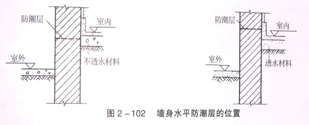

墙身防潮构造措施:
●水平防潮层位置:
水平防潮层位置:
① 不透水的地面垫层:低于室内地面60mm处。
② 透水的地面垫层:平齐或高于室内地面60mm处。同时要高于室外地面150mm。
● 按材料三种常用构造做法有
1.防水砂浆防潮层
2.细石混凝土防潮层
3.油毡防潮层

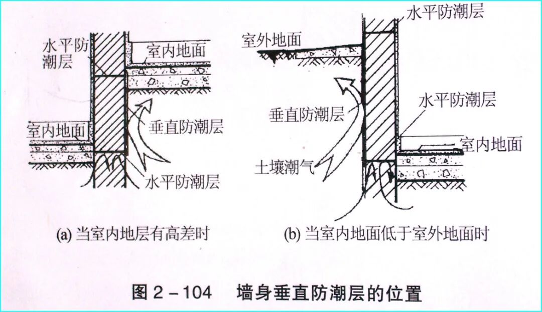

(2)垂直防潮层
  ①室内地面有高差时;
  ②室外地坪比室内地面高。
位置:在靠近自然土一侧做垂直防潮层。
垂直防潮层的构造做法:填土前在两道水平防潮层之间的垂直墙面先抹上15-20mm厚的水泥砂浆找平层,再刷防水涂料

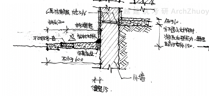

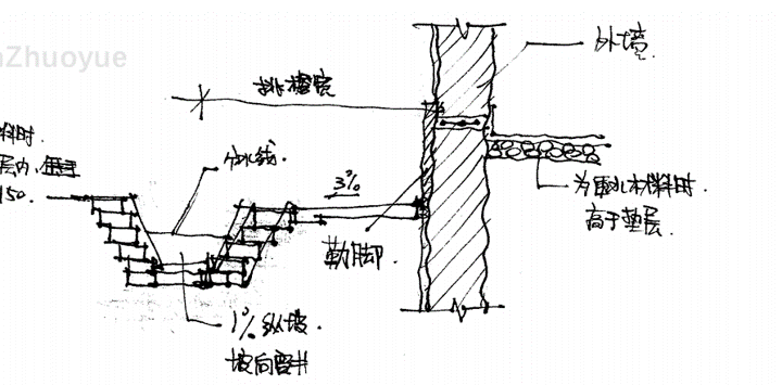

(三) 散水和明沟:
散水:
紧靠外墙勒脚四周设向外倾斜的护坡,使在勒脚附近的水可以马上排走。
散水做法与要求:
宽度:一般为600~1000,自由落水的屋顶散水宽等于挑檐宽+200
坡度:为3%—5%,低端高于室外地面20
明沟:
靠近勒脚下部设置的排水沟。
宽度:200mm左右,0.5-1%的沟底纵坡

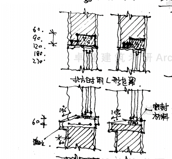

2.窗台
避免沿窗面留下的雨水渗入
窗台构造要点:
① 挑出长60mm;窗台长度最少每边应超过窗宽120mm
②窗台表面抹灰、贴面;
③窗台面做坡;
④挑窗台下必须做滴水
⑤密封处理

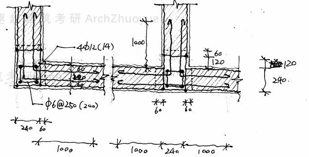

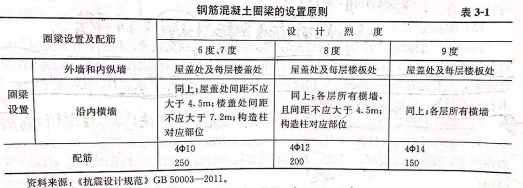

(五)圈梁
圈梁是沿建筑物全部外墙及部分内墙设置的连续性封闭梁。
圈梁的作用:提高建筑的整体刚度和墙身稳定性,减轻由于地基不均匀沉降对房屋的破坏。
圈梁构造要点:
(1)位置:
(2)断面形式:□、L形;
(3)断面尺寸:高度180-240mm,宽度同墙厚或≮180mm
(4)尽量与楼板结构连成整体。圈梁应闭合,遇到标高不同的洞口,应上下搭接
(5)圈梁与门窗过梁合一。

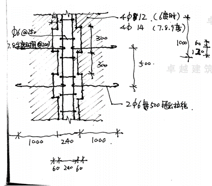

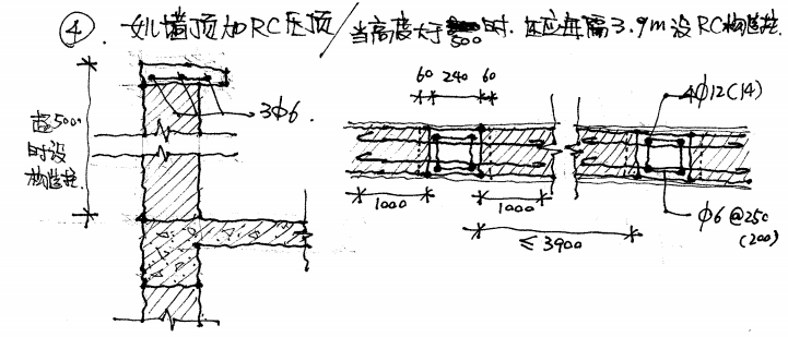

(六)构造柱:
定义:在多层砌体房屋墙体的规定部位,按构造配筋并按先砌墙后浇灌混凝土柱的施工顺序制成的混凝土柱
作用:圈梁和构造柱共同工作形成空间骨架,以加强建筑的整体刚度,达到抗震的目的。
设置位置

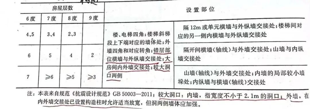

尺寸:截面厚度与墙一致,最小截面尺寸为240*180,每隔500mm设置2根φ6钢筋拉结两边的墙体,伸入两边墙体≥1m

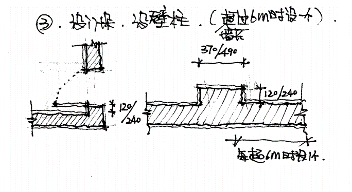

(七)门垛和壁柱
当墙体过长或者受到集中荷载时,应该设置壁柱,以提高墙体刚度
在墙体上开设门洞要设置门垛,尤其是转折处或丁字墙处,确保门框的安装。
(八)女儿墙压顶
