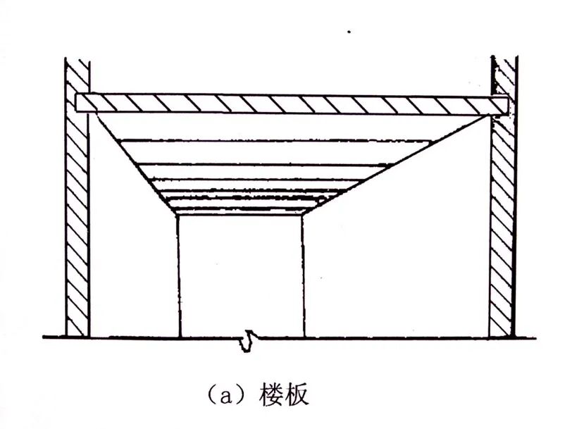

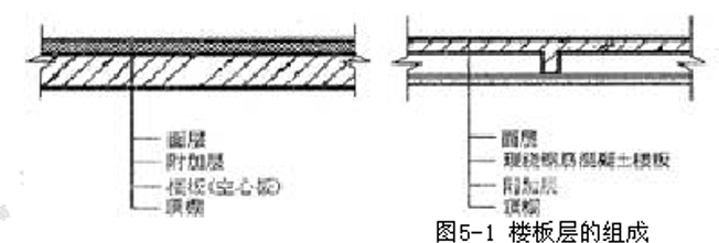

楼地层是水平承重构件,楼地层包括楼盖层和地坪层。
楼盖层的基本组成:
面层——又称楼面或地面,是楼板上表面的构造层,也是室内空间下部的装修层。面层在起装饰室内作用的同时,对结构层起着保护作用,使其免受损坏。根据各房间的功能要求不同,面层有多种不同的做法。
楼板——楼盖层的结构层,包括板、梁等构件。承受整个楼盖层的全部荷载,并对楼盖层的隔声、防火等起主要作用。地坪层的结构层为垫层,垫层将所承受的荷载及自重均匀地传夯实的地基。
顶棚——又称天花板、天棚,是楼盖层下表面的构造层,也是室内空间上部的装修层,其主要功能是保护楼板、安装灯具、装饰室内空间以及满足室内的特殊使用要求。包括 抹灰、吊顶、粘贴类
*附加层——常设在面层与楼板层之间,有时也布置在结构层和顶棚之间,主要有管线敷设层、隔声层、防水层、保温或隔热层等。

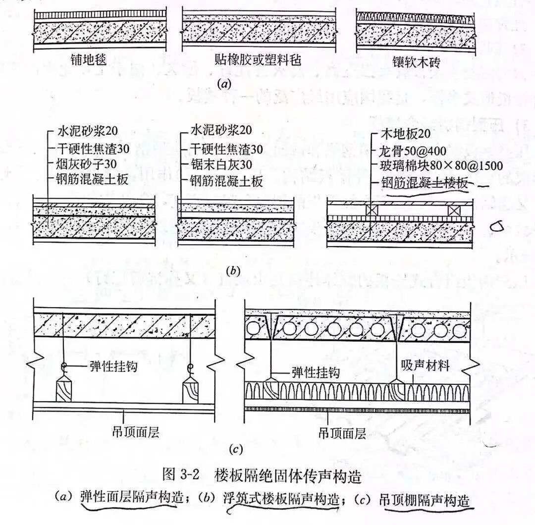

隔绝固体传声的办法
1.弹性面层处理
2.弹性垫层处理,形成浮筑式楼板
3.楼板下做吊顶处理

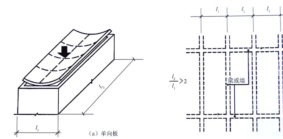

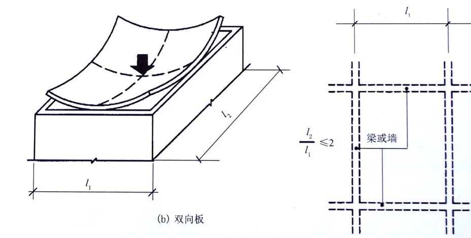

现浇钢筋混凝土楼板一个基本原理
● 现浇钢筋混凝土楼板是板与梁整体浇筑,结构板是四边支承,但根据板的受力及其支承构件情况,又分为单向板和双向板。
单向板: 当板的边长比,长/短>2时,在荷载的作用下,荷载主要沿板的短向传递,故称为单向板。
双向板:板的边长比,长/短≤2时,则荷载沿板的两个方向传递,故称为双向板。

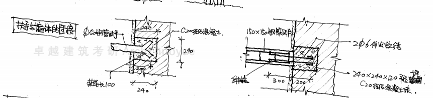

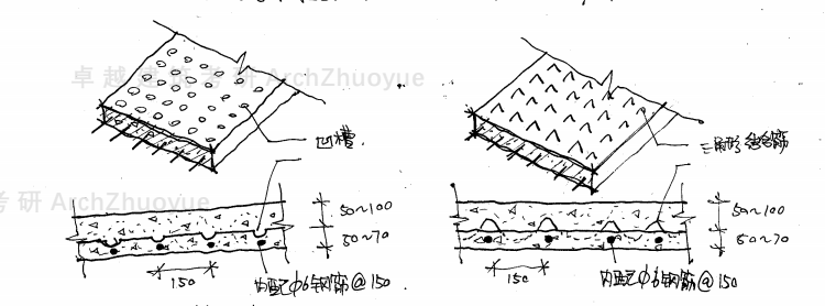

装配式钢筋混凝土板:
把楼板按照规格在工厂预先制作好,然后在现场进行安装

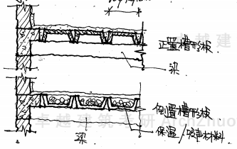

按截面形式分为平板、槽形板和空心板
1.平板(小跨度1500mm左右,板厚60mm)自重大、隔声差、用厕所、阳台
2.槽形板(肋与板,板厚30mm)跨度3-6m、自重小,开洞容易,隔声差,用作厨房、卫生间
3.空心板(板厚120-240mm,隔声,板面上下整齐、自重小、隔声好、不能任意开洞

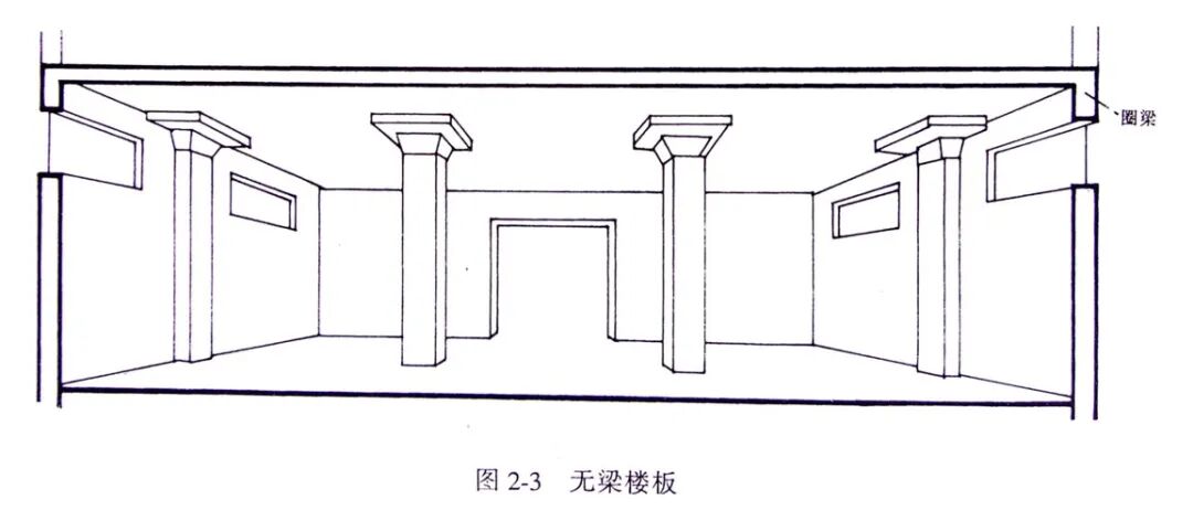

(2)无梁楼板(柱承式楼板)
楼板直接由柱子支承的一种形式也称为板柱结构,亦称无梁楼盖。
结构布置:
柱距尽量成方格布置,跨度6M左右时较经济。楼板活荷载≥5.0KN/m2,板厚170-190mm,且≤1/35l。
特点:结构高度小;顶棚平整;采光通风好,施工可采用升板结构。
缺点:板厚、用钢量大、造价高
适用:非抗震地区的多高层建筑,比如商场、仓库、展厅等。

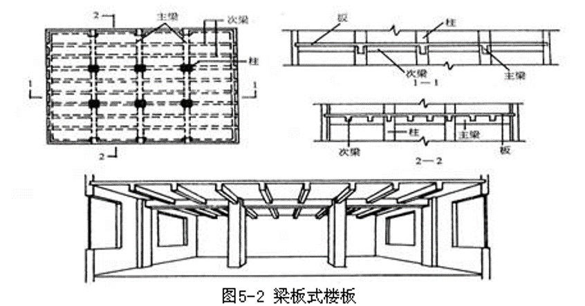

2.梁板式结构:
当房间或柱距尺寸较大时,常在板下设梁来增加板的支承点,以减小板的跨度和厚度,因此而形成了梁板结构。
(1).梁板式楼板:
主梁梁高:  1/12~1/8L;一般取1/10L,经济跨度5-8m;次梁梁高:1/18-1/12L,一般取1/15L,经济跨度4-6m。板厚取1/40L且≥60mm。梁宽取梁高的1/2~1/3
布置原则:
a.承重构件、如柱、墙应上下对齐,使结构传力直接;
b.主梁不宜搁置在门窗洞上,当板上有自重较大的隔墙时,板下要布置梁
c.单向板跨度1.7-3.6m,不宜大于4m,双向板短边宜小于4m,方形双向板宜小于5m*5m,次梁的经济跨度为4-6m,主梁为5-8m
荷载传递路线是:板(单或双)→次梁→主梁→柱
适用范围:框架结构和空间较大的墙承重建筑

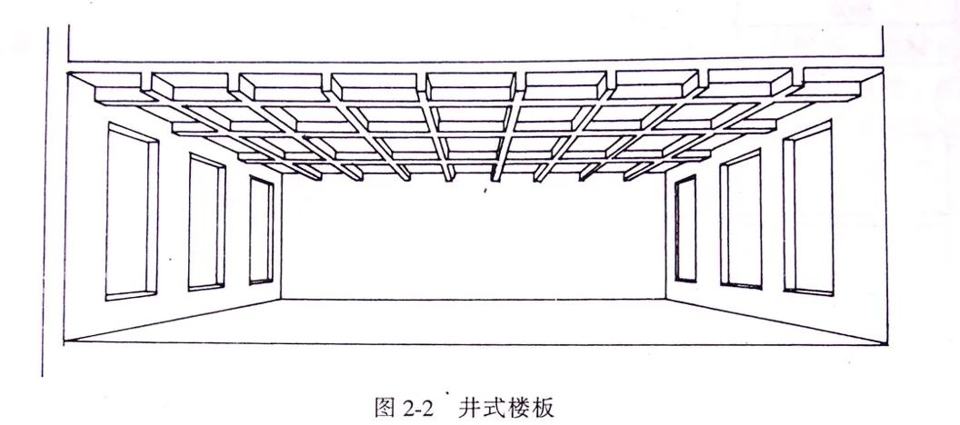

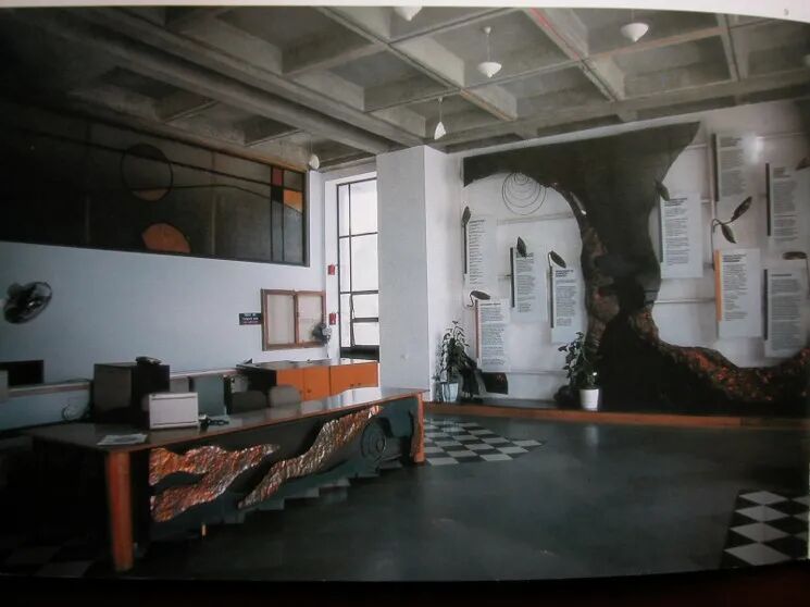

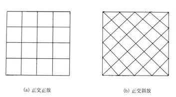

(2)井格式楼板:
当肋梁楼板两个方向的梁不分主次,高度相等,同位相交,呈井字形排列,称为井式楼板。
用于房间平面尺寸较大的方形平面,且长/短≤1.5时也可以采用,无柱或少柱的空间。
井格式楼板梁的布置形式可以正交正放、正交斜方、斜交斜放,有良好的装饰效果
跨度可达20-30m,梁的间距为3m
梁高:  1/15 ~ 1/20L;
         梁宽:1/2 ~ 1/4梁高
适用:框架结构或墙承重结构体系中,要求无柱或少柱的大厅、会议室等。

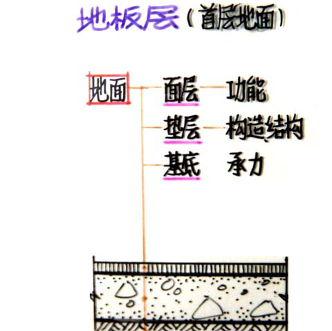

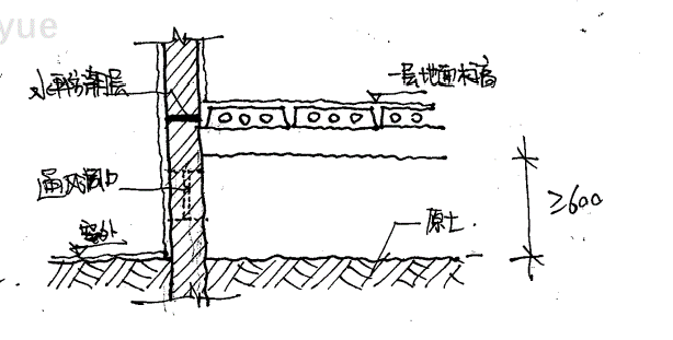

地坪层:
是建筑物底层与自然土壤直接接触的水平承载构件——首层地面。
按构造方式分
实铺式地坪:就是在夯实的地基层上直接做垫层和面层;
由面层——装饰,保护
垫层——结构层
基层——素土夯实层,地基层

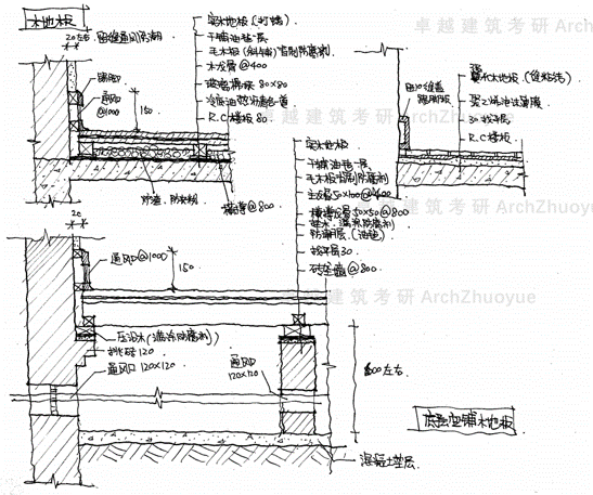

 架空式地坪:
即按使用要求,面层与基层或楼面之间形成架空空间
常见的有架空木地板、装配式活动地板

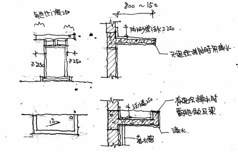

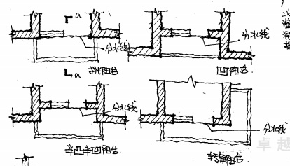

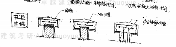

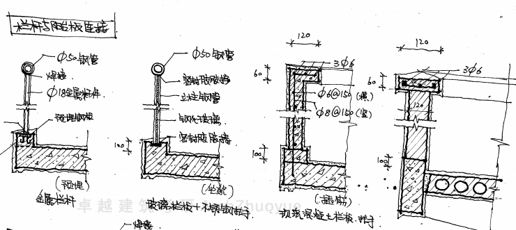

阳台:
高度大于24m时,栏杆高度不小于1.1m,高度不大于24m时,栏杆高度不小于1.05
阳台地面低于室内地面50mm左右
阳台形式
细部构造
10

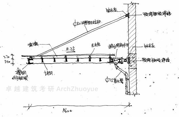

雨蓬
在出入口上方,防止雨雪,同时也是立面效果的重要参与部分
钢筋混凝土雨蓬
钢构架金属雨蓬

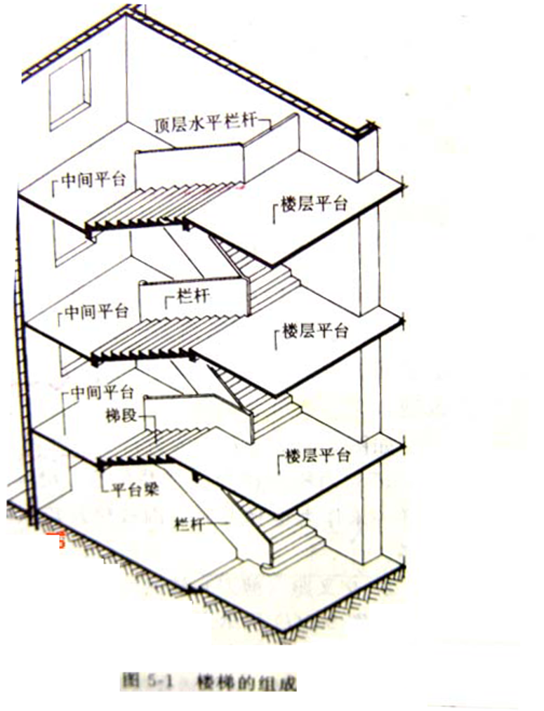

楼梯的基本组成:
构成要素:
梯段——含有踏步,解决高差
楼梯平台——供交通转折及登高休息
栏杆扶手——提供安全保障

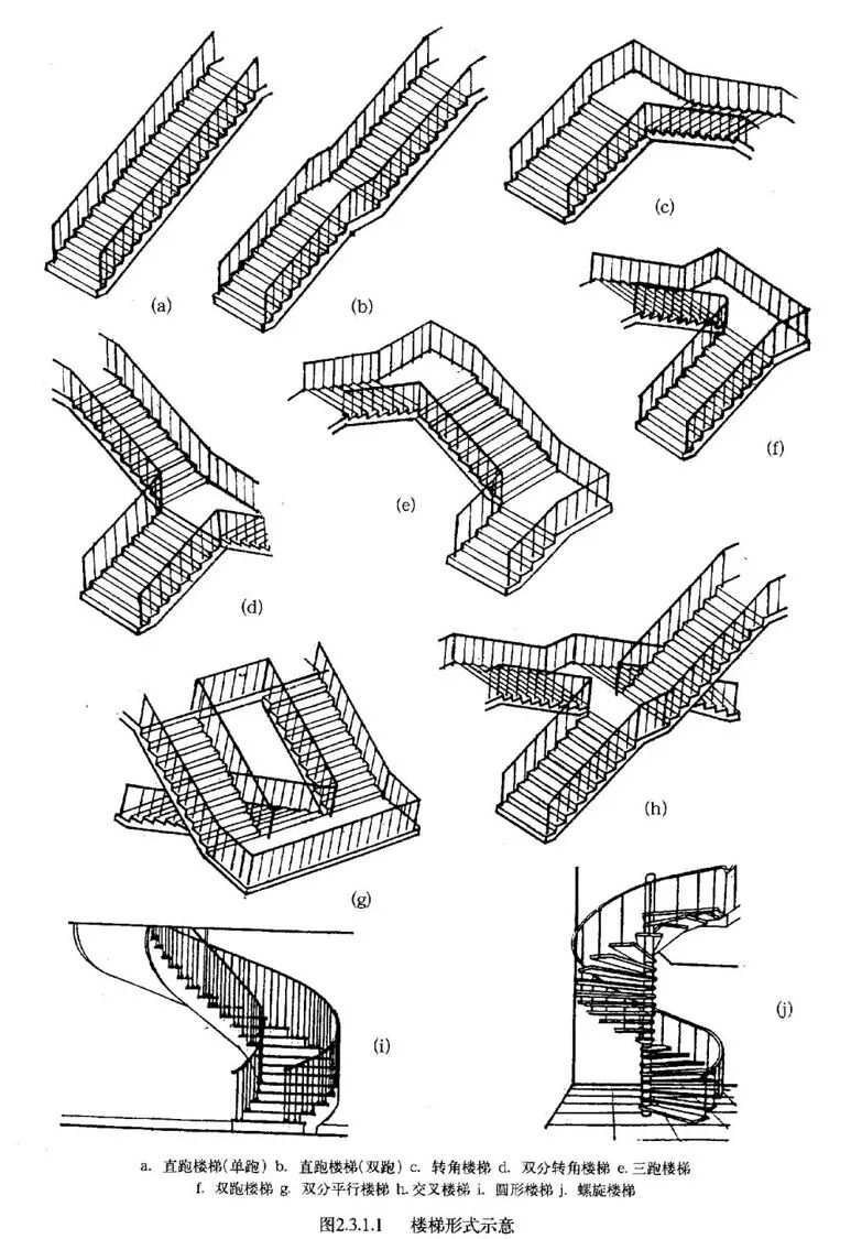

楼梯的类型及特点:
a.直行单跑梯一一适用于层高较小的建筑
b.直行多跑梯一一导向性强, 增加交通面积,常见于共公建大厅。
 c.平行双跑梯一节约面积,实用性强,利于消防,疏散。
d.平行双分双合一形式对称,适用于办公建筑大厅。
e.折行多跑梯—导向性强,折角灵活,不适用于少儿类建筑。
f.交叉跑楼梯又称剪刀梯,两个直跑反向并置,消防疏散。
g.螺旋形楼梯形式优美,不可用做主要流线或疏散。
h.弧形楼梯一一造型优美,导向性强,结构和施工麻烦

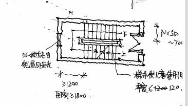

(三)平台宽度
⒈中间平台
中间平台宽度≮梯段宽度
最小≮1200、在医院中≥1800mm
2.楼层平台
楼层平台宽>中间平台宽度
(四)梯井宽度
梯井是相邻的梯段在平面上围合形成的空隙
净宽度:一般60~200mm;考虑消防水管口径宽,不宜小于150,当大于500时要做防坠处理
(五)栏杆扶手
  净高度不宜小于0.90米,儿童使用时在500-600mm处增设一道扶手,平台处水平栏杆靠梯井长度超过500mm时,其扶手高度≥1050mm

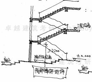

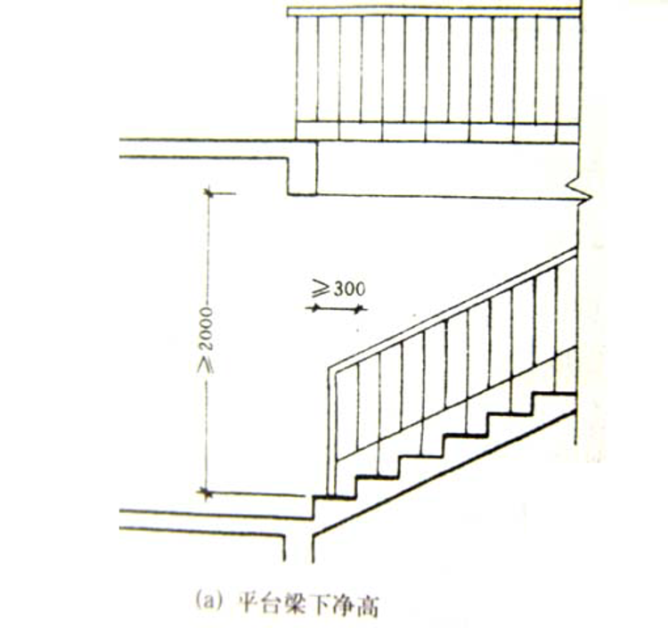

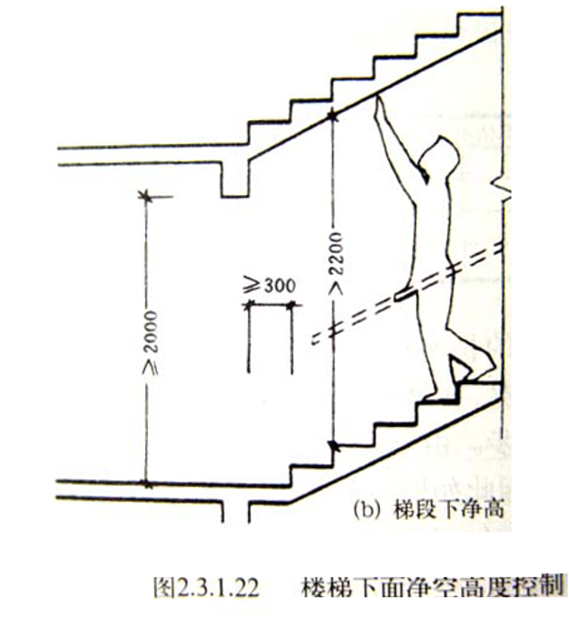

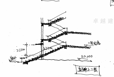

(六) 楼梯净空高度
平台(梁)下净空高度≮2.0米。
梯段下净空高度≮2.2米。

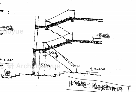

首层平台下通行净高不满足要求是解决方法:
 (1)首层梯段作长短跑
(2) 局部降低首层地坪
 (3)前两者相结合
(4)底层直跑,直接从户外上二层

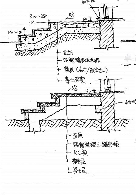

台阶和坡道:
台阶台阶由踏步和平台组成
1、台阶设计要求
级数:最少2级,若小于两级则做坡道
尺寸:踏面300-350,踏步高120-150mm,医院的台阶100高400宽
2、平台
深度最小1000mm无障碍设计时最小1500mm
3%的坡度向外排水,室内外高差20mm
3、台阶构造
台阶构造由面层、结构层、基层构成

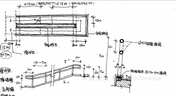

●坡道
坡度:室外坡道1/10,室内坡道1/8,无障碍坡道1/12
无障碍坡道:
坡长(水平投影)不大于9m,单段坡抬升高度不大于750mm
坡面宽度1200-1500mm,回旋面1500*1500(包括休息平台、起始点)
栏杆高度第一道850-900mm,第二道650mm,栏杆水平延伸300mm,栏杆材质不应过于光滑,竖向栏杆固定间距750-900mm,坡边缘50mm高挡台。
