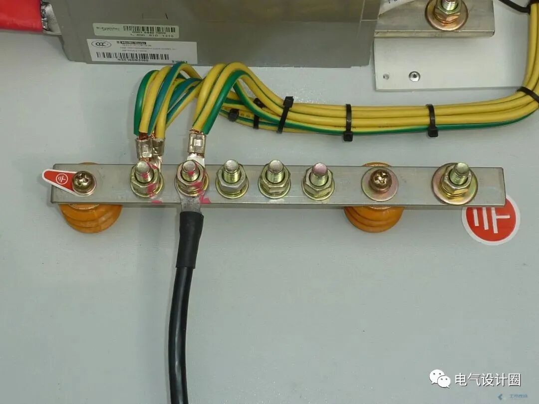

目前,行业内对保护导体和接地导体的叫法不统一,通常会把保护导体和接地导体都叫做接地线,如果不加以区分清楚的话,那么会造成对一些规范条文的误读。下面小编就给大家简单说说接地导体和保护导体的区别,希望对初学电气设计的朋友有所帮助。
要想了解保护导体和接地导体的区别,需要先了解其定义,依据国标GB/T 16985.3-2017《低压电气装置 第5-54部分:电气设备的选择和安全 接地配置和保护导体》和GB 50169-2016《电气装置安装工程接地装置施工及验收规范》对保护导体和接地导体相关的术语定义如下。
保护导体 protective conductor(PE): 为了安全目的设置的导体(如电击防护中设置的导体)。就是我们常说的PE线。(注:用于电击防护时,保护导体示例包括保护联结导体、保护接地导体和接地导体。)
保护联结导体 protective bonding conductor: 用于保护等电位联结的保护导体。

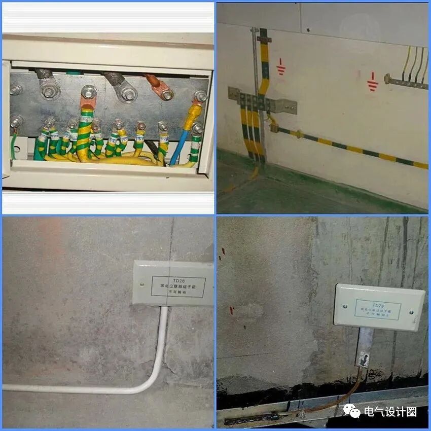

接地导体(接地线) grounding conductor: 在系统、装置或设备的给定点与接地网之间提供导电通路或部分导电通路的导体。(注: 接地导体就是将接地极连接到等电位联结系统的一个点的导体,该点通常是总接地端子。)
总接地端子 main earthing terminal: 接地配置组成部分的端子或母线,用于多个接地导体的电气连接。
接地装置: 接地极和接地线的总和。
从以上的定义可知:
保护导体(PE线)是:为了防范间接接触电击而专门设置的保护线,其设置功能是比较单一明确的。
接地导体(接地线)是:接地装置的一部分,其范围比较广泛,可以是电气装置的接地端子、总等电位联结箱(MEB)、总接地端子(MET)与接地极的连接线,也可以是防雷引下线与接地极的连接线。
保护导体(PE线)是:为了安全目的而专门设置的导体,保护导体可以接地,也可以不接地。
对于保护导体的接地,在低压配电系统中的设置也是比较明确的。低压配电的接地系统分为TN、TT、IT三种类型,保护导体(PE线)就是为TN、TT、IT这类系统的防范间接接触电击而设置的。
对于TN系统,保护导体(PE线) 在电源端与接地极连接而接地;对于TT、IT系统,保护导体(PE线)在负载端与接地极连接而接地。
在采用一台隔离变压器给多台用电设备供电时,二次侧的用电设备金属外壳需设置不接地的等电位联结,这时作为等电位联结的保护导体是不接地的。
接地导体通常是指总等电位联结箱(MEB) 、总接地端子(MET)、防雷引下线等与接地极之间的连接导体,因为要与接地极相连接,所以肯定是要接地的。
