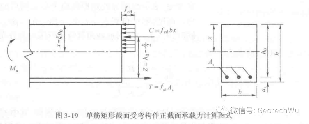

截面配筋率是指所配置的钢筋截面面积与规定的混凝土截面面积的比值(化为百分数表达)。这个定义其实有些模糊不清, 直接使用计算参数定义更清晰一些, 即配筋率是纵向受拉钢筋总截面面积As与正截面的有效面积b×h0的比值. 其中b是截面宽度, h0是截面的有效高度, 用ρ表示。

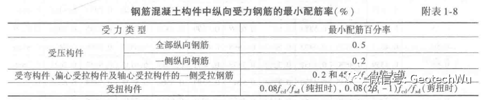

规范要求最小配筋率不得小于0.2%, 如下表所示。

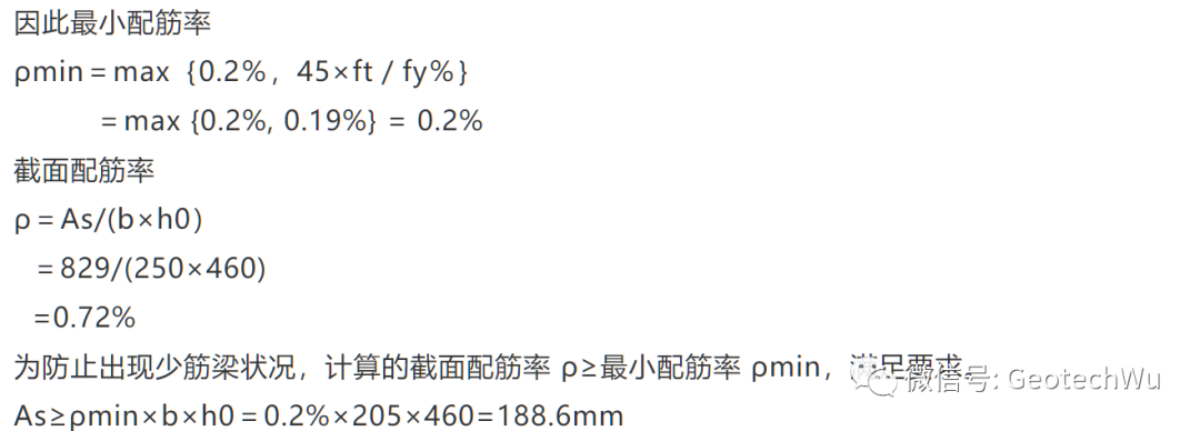

最小配筋率取0.2%和按钢筋抗拉强度及抗压强度计算的最大值, 为防止出现少筋梁状况, 计算的截面配筋率必须大于最小配筋率.

当配筋率增大到使钢筋屈服弯矩约等于梁破坏时的弯矩时,受拉钢筋屈服与压区混凝土压碎几乎同时发生,这种破坏称为平衡破坏或界限破坏,相应的配筋率称为最大配筋率。

实际配筋率小于最小配筋率的梁称为少筋梁;大于最小配筋率且小于最大配筋率的梁称为适筋梁;大于最大配筋率的梁称为超筋梁。少筋梁的受拉区混凝土开裂后,受拉钢筋达到屈服点,并迅速经历整个流幅而进入强化阶段,梁仅出现一条集中裂缝,不仅宽度较大,而且沿梁高延伸很高,此时受压区混凝土还未压坏,而裂缝宽度已经很宽,挠度过大,钢筋甚至被拉断。适筋梁受拉区钢筋首先达到屈服,其应力保持不变而应变显著增大,直到受压区边缘混凝土的应变达到极限压应变时,受压区出现纵向水平裂缝,随之因混凝土压碎而破坏。适筋粱为塑性破坏. 超筋梁的破坏是受压区混凝土被压坏,而受拉区钢筋应力尚未达到屈服强度。破坏前的挠度及截面曲率曲线没有明显的转折点,受拉区的裂缝开展不宽,破坏突然,没有明显预兆。少筋梁和超筋梁的破坏都很突然,没有明显预兆,故称为脆性破坏。(P60)
