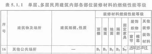

1、单、多层宿舍建筑内部各部位装修材料的燃烧性能等级,不应低于《建筑内部装修设计防火规范》5.1.1规定:

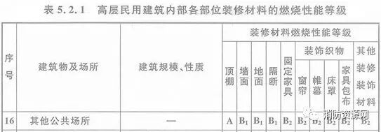

2、高层宿舍建筑内部各部位装修材料的燃烧性能等级,不应低于《建筑内部装修设计防火规范》5.2.1规定:

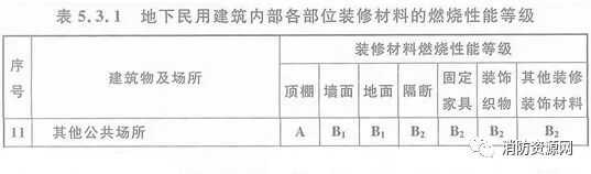

3、地下宿舍建筑内部各部位装修材料的燃烧性能等级,不应低于《建筑内部装修设计防火规范》5.3.1规定:
4、更多要求,参见《建筑内部装修设计防火规范》。
