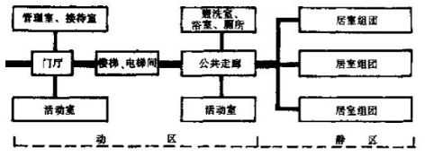

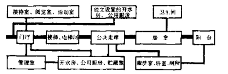

一、宿舍的功能及分区
1.功能:学习、睡眠、储藏、卫浴、交往、娱乐…...
2.宿舍平面功能关系泡泡图:
3.宿舍平面动静功能分区:
图片二、宿舍建筑方案设计主要相关法规(JGJ36-2016)

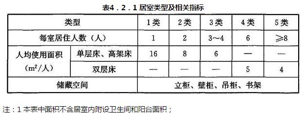

1) 宿舍居室按其使用要求分为五类,各类居室的人均使用面积不宜小于下表规定: 图片
2)居室的床位布置尺寸不应小于下列规定:
两个单床长边之间的距离不应小于0.60m,无障碍居室不应小于0.80m;两床床头之间的距离不应小于0.10m;两排床或床与墙之间的走道宽度不应小于1.20m,残疾人居室应留有轮椅回转空间。
3)居室应有储藏空间,每人净储藏空间宜为0.50m?--0.8m?;衣物储藏空间的净深不应小于0.55m。设固定箱子架时,每格净空长度不宜小于0.80m,宽度不宜小于0.60m,高度不宜小于0.45m。书架的尺寸,其净深不应小于0.25m,每格净高不应小于0.35m。
