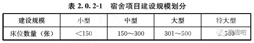

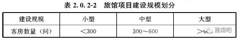

2.0.2 宿舍、旅馆项目的建设规模应根据配套需求或市场需求,以及投资条件等确定。宿舍类项目建设规模划分应符合表2.0.2-1的规定,旅馆类项目建设规模划分应符合表2.0.2-2的规定。
