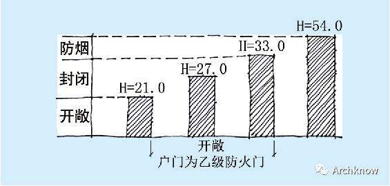

根据住宅建筑高度的不同,分别设置开敞楼梯间、封闭楼梯间、防烟楼梯间。防规5.5.27
住宅建筑的疏散楼梯设置应符合下列规定:
1 建筑高度不大于21m的住宅建筑可采用敞开楼梯间;与电梯井相邻布置的疏散楼梯应采用封闭楼梯间,当户门采用乙级防火门时,仍可采用敞开楼梯间。
2 建筑高度大于21m、不大于33m的住宅建筑应采用封闭楼梯间;当户门采用乙级防火门时,可采用敞开楼梯间。
3 建筑高度大于33m的住宅建筑应采用防烟楼梯间。户门不宜直接开向前室,确有困难时,每层开向同一前室的户门不应大于3樘且应采用乙级防火门。
防规5.5.26
建筑高度大于27m,但不大于54m的住宅建筑,每个单元设置一座疏散楼梯时,疏散楼梯应通至屋面,且单元之间的疏散楼梯应能通过屋面连通,户门应采用乙级防火门。当不能通至屋面或不能通过屋面连通时,应设置2个安全出口。

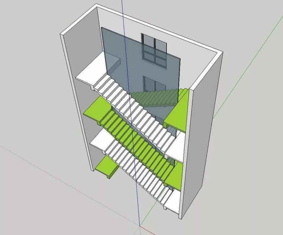

一般在住宅建筑需要设置2个安全出口时,我们会考虑采用剪刀梯的方式。
防规5.5.28
住宅单元的疏散楼梯,当分散设置确有困难且任一户门至最近疏散楼梯间入口的距离不大于10m时,可采用剪刀楼梯间,但应符合下列规定:
1 应采用防烟楼梯间。
2 梯段之间应设置耐火极限不低于1.00h的防火隔墙。
3 楼梯间的前室不宜共用;共用时,前室的使用面积不应小于6.0㎡。
4 楼梯间的前室或共用前室不宜与消防电梯的前室合用;楼梯间的共用前室与消防电梯的前室合用时,合用前室的使用面积不应小于12.0㎡,且短边不应小于2.4m。

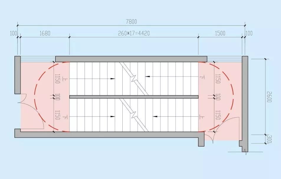

4、疏散净宽度要求
防规5.5.30
住宅建筑的户门、安全出口、疏散走道和疏散楼梯的各自总净宽度应经计算确定,且户门和安全出口的净宽度不应小于0.90m,疏散走道、疏散楼梯和首层疏散外门的净宽度不应小于1.10m。建筑高度不大于18m的住宅中一边设置栏杆的疏散楼梯,其净宽度不应小于1.0m。
一般来说,疏散门洞宽度需要考虑防火门框厚度。成都地区一般取门洞宽度1000mm。华东地区一般1050mm~1100mm,甚至有做到1150mm的情况(无锡)。具体取值需要结合当地情况确定。
疏散楼梯间按照规范要求计算,最小轴距为宽2600 * 长4700。
剪刀楼梯间按照规范要求计算,最小轴距为宽2700 * 长7300。

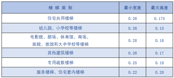

8、楼梯尺寸要求
《民用建筑设计通则GB50352-2005》(以下简称“通则”)6.7.10
楼梯踏步的高宽比应符合表6.7.10的规定。
表6.7.10 楼梯踏步最小宽度和最大高度(m)
注:无中柱螺旋楼梯和弧形楼梯离内侧扶手中心0.25m处的踏步宽度不应小于0.22m。
通则6.7.5
楼梯平台上部及下部过道处的净高不应小于2m,梯段净高不宜小于2.20m。
注:梯段净高为自踏步前缘(包括最低和最高一级踏步前缘线以外0.30m范围内)量至上方突出物下缘间的垂直高度。

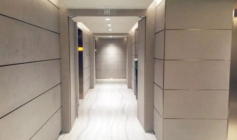

走道
1、走道净宽净高
住设6.5.1

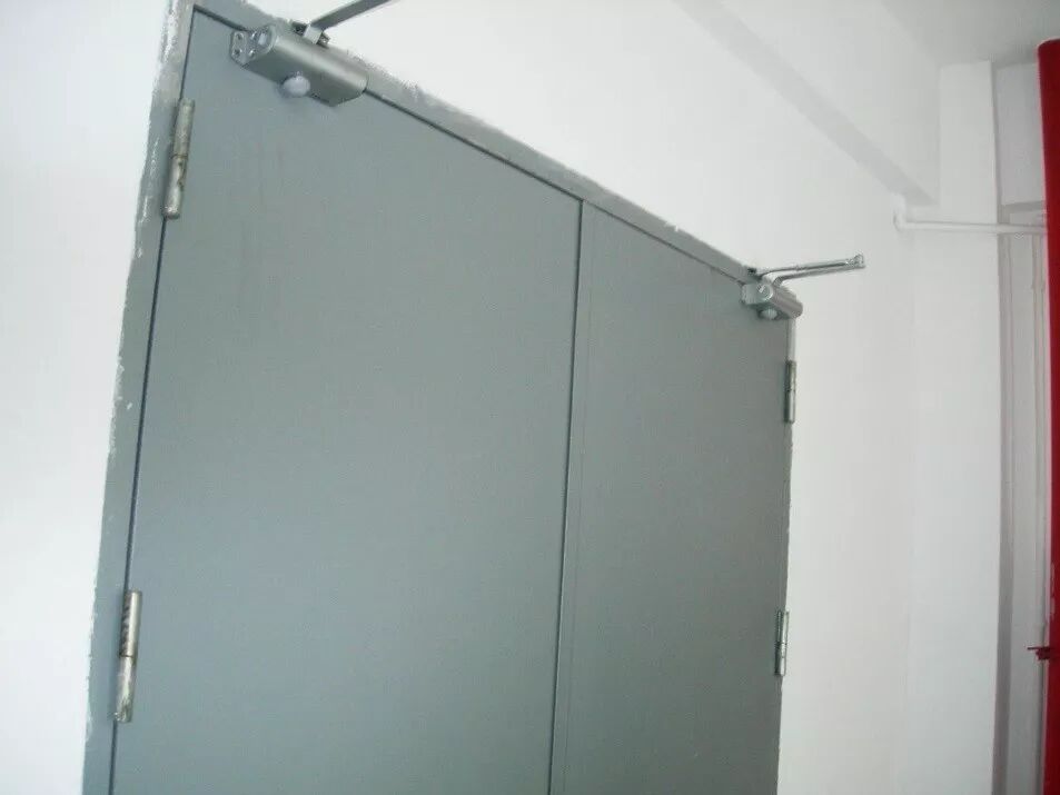

防火门的设置应符合下列规定:
1 设置在建筑内经常有人通行处的防火门宜采用常开防火门。常开防火门应能在火灾时自行关闭,并应具有信号反馈的功能。
5 设置在建筑变形缝附近时,防火门应设置在楼层较多的一侧,并应保证防火门开启时门扇不跨越变形缝。
防规5.5.30

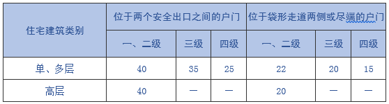

防规5.5.29
住宅建筑的安全疏散距离应符合下列规定:
1 直通疏散走道的户门至最近安全出口的直线距离不应大于表5.5.29的规定。
表5.5.29 住宅建筑直通疏散走道的户门至最近安全出口的直线距离(m)
注:(1) 开向敞开式外廊的户门至最近安全出口的最大直线距离可按本表的规定增加5m。
(2) 直通疏散走道的户门至最近敞开楼梯间的直线距离,当户门位于两个楼梯间之间时,应按本表的规定减少5m;当户门位于袋形走道两侧或尽端时,应按本表的规定减少2m。
(3) 住宅建筑内全部设置自动喷水灭火系统时,其安全疏散距离可按本表的规定增加25%。
(4) 跃廊式住宅的户门至最近安全出口的距离,应从户门算起,小楼梯的一段距离可按其水平投影长度的1.50倍计算。
2 楼梯间应在首层直通室外,或在首层采用扩大的封闭楼梯间或防烟楼梯间前室。层数不超过4层时,可将直通室外的门设置在离楼梯间不大于15m处。
3 户内任一点至直通疏散走道的户门的直线距离不应大于表5.5.29规定的袋形走道两侧或尽端的疏散门至最近安全出口的最大直线距离。
  注:跃层式住宅,户内楼梯的距离可按其梯段水平投影长度的1.50倍计算。

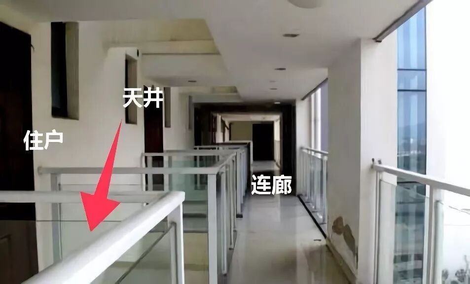

4、走道临空栏杆要求
住设6.1.3
外廊、内天井及上人屋面等临空处的栏杆净高,六层及六层以下不应低于1.05m,七层及七层以上不应低于1.10m。防护栏杆必须采用防止儿童攀登的构造,栏杆的垂直杆件间净距不应大于0.11m。放置花盆处必须采取防坠落措施。
通则6.6.3
住宅中作为主要通道的外廊宜作封闭外廊,并应设置可开启的窗扇。走廊通道的净宽不应小于1.20m,局部净高不应低于2.00m。
