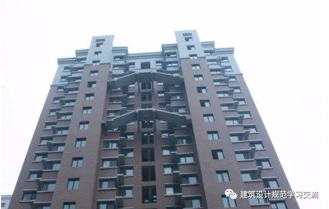

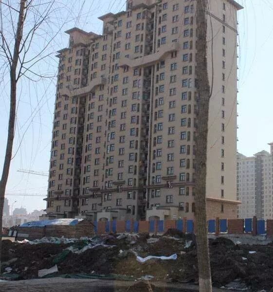

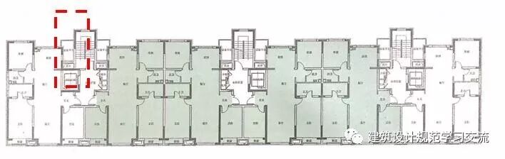

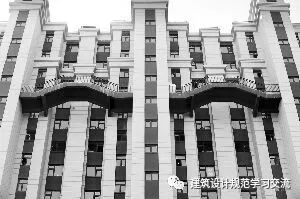

按规范要求但在满足一定情况下(增加联系廊)每个住宅单元也可以设一个电梯。这种楼型早些年在江南和北方地区用的比较多,示意图为网络图片。

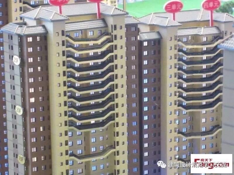

单元间选用联系廊的办法一般出现在18层以下住宅,但也有超过18层的住宅单元也选用,只不过是18层以下的住宅按规范条文解释隔几层设置,18层以上每层设置连系廊。(按旧规)
这里抛一个问题:18层以上为什么不是隔五层设置呢,每个单元一个普通防烟楼梯间满足新规要求吗?
通过上面的图片案例可以看出,加联系廊还是很影响住宅品质的。如果不做联系廊呢?

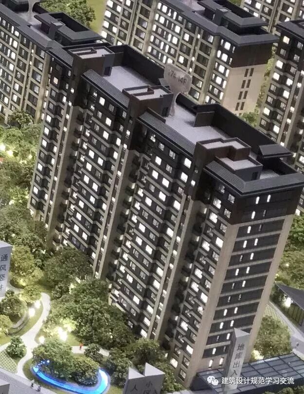

下面是一个不带联系廊的洋房户型,我们来数一下是多少层。
最后:这里只是探讨了一下规范的边界,并不是我们推荐的优秀做法。
