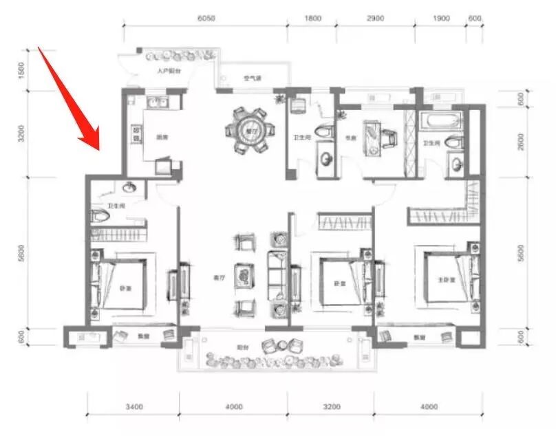

住设6.4.7
电梯不应紧邻卧室布置。当受条件限制,电梯不得不紧邻兼起居的卧室布置时,应采取隔声、减振的构造措施。
老人房挨着电梯,通过套房内的卫生间阻隔噪声
现在常见的大面宽“3 + 1”户型中,客厅一侧的卧室一般都是挨着电梯井道的。这时候常见的处理办法是在卧室内设置衣帽间或者卫生间。不过根据以往项目经验,即使有这些措施也没多大效果。所以,电梯能远离户内静区就尽量远离吧。

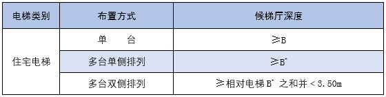

1、普通候梯厅深度要求
《民用建筑设计通则GB50352-2005》(以下简称“通则”)6.8.1-4
电梯设置应符合下列规定:
4 电梯候梯厅的深度应符合表6.8.1的规定,并不得小于1.50m
表6.8.1候梯厅深度
注:B为轿厢深度,B*为电梯群中最大轿厢深度。
住设6.4.6
候梯厅深度不应小于多台电梯中最大轿箱的深度,且不应小于1.50m。
