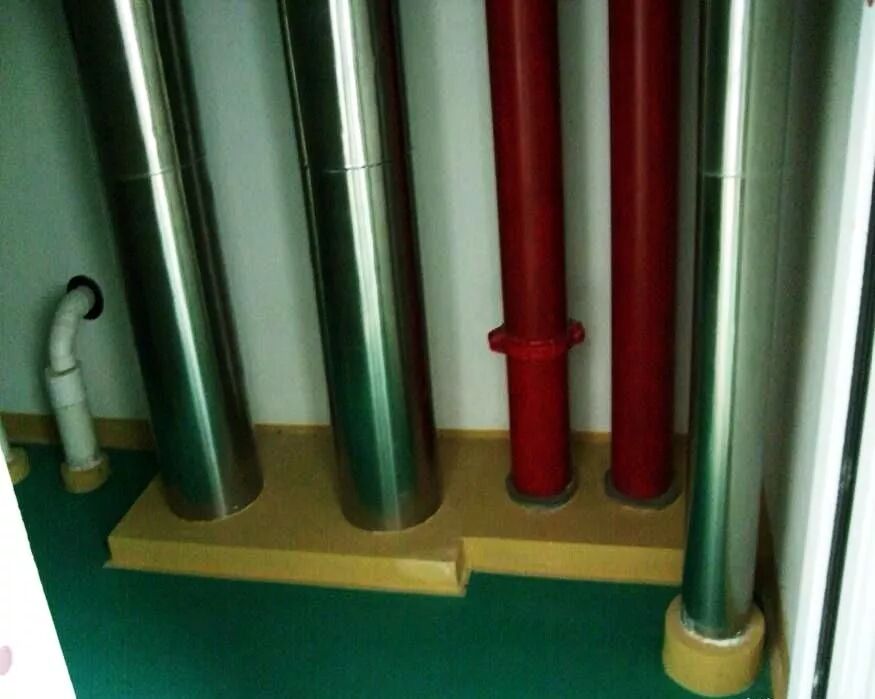

1. 井道门
《建筑设计防火规范GB50016-2014(2018版)》(以下简称“防规”)6.2.9
建筑内的电梯井等竖井应符合下列规定:
2 电缆井、管道井、排烟道、排气道、垃圾道等竖向井道,应分别独立设置。井壁的耐火极限不应低于1.00h,井壁上的检查门应采用丙级防火门。
《全国民用建筑工程设计技术措施(2009版)》(以下简称“09版措施”)11.4.3
电缆井、管道井的设置应符合下列规定:
1 井道断面尺寸应符合管道安装和检修所需空间要求。
2 宜在每层公共走道一侧设检修门或可拆卸的壁板,检修门应采用丙级防火门,门下设不小于0.1m高的门槛。
3 在安全、防火和卫生方面互有影响的管道不应敷设在同一井道,如一般管道井和电缆井要分别设置。

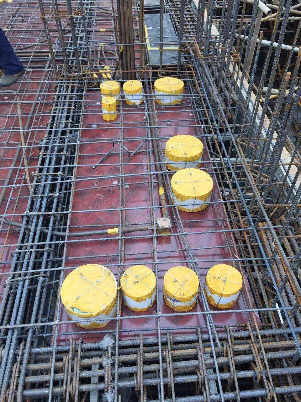

图片管道井预留套筒

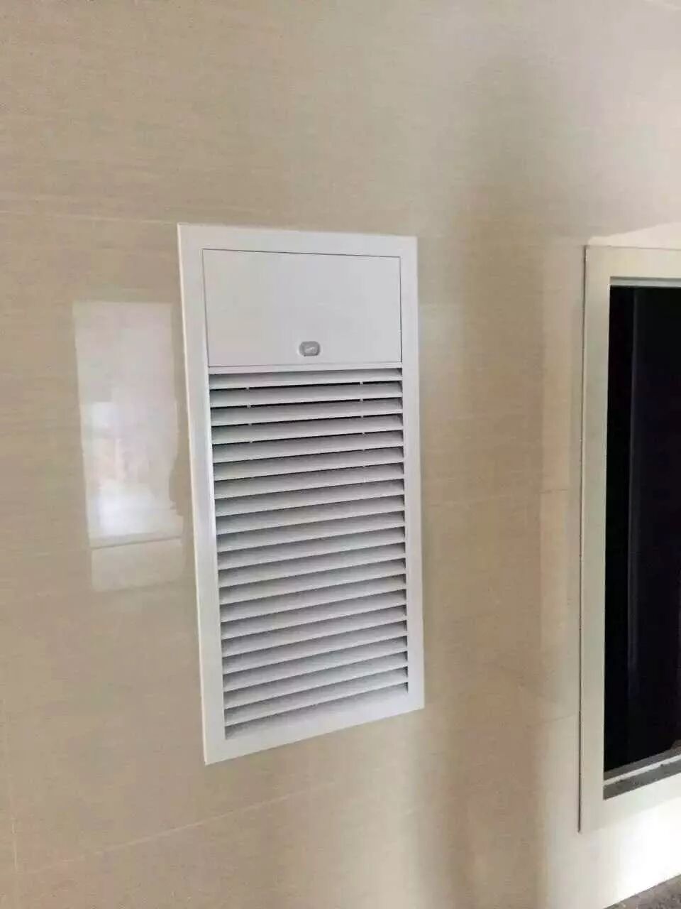

防排烟标准3.3.7
机械加压送风系统应采用管道送风,且不应采用土建风道。送风管道应采用不燃材料制作且内壁应光滑。当送风管道内壁为金属时,设计风速不应大于20m/s;当送风管道内壁为非金属时,设计风速不应大于15m/s;送风管道的厚度应符合现行国家标准《通风与空调工程施工质量验收规范》GB50243的规定。
防排烟标准3.3.8
机械加压送风管道的设置和耐火极限应符合下列规定:
1 竖向设置的送风管道应独立设置在管道井内,当确有困难时,未设置在管道井内或与其他管道合用管道井的送风管道,其耐火极限不应低于1.00h;
2 水平设置的送风管道,当设置在吊顶内时,其耐火极限不应低于0.50h;当未设置在吊顶内时,其耐火极限不应低于1.00h。

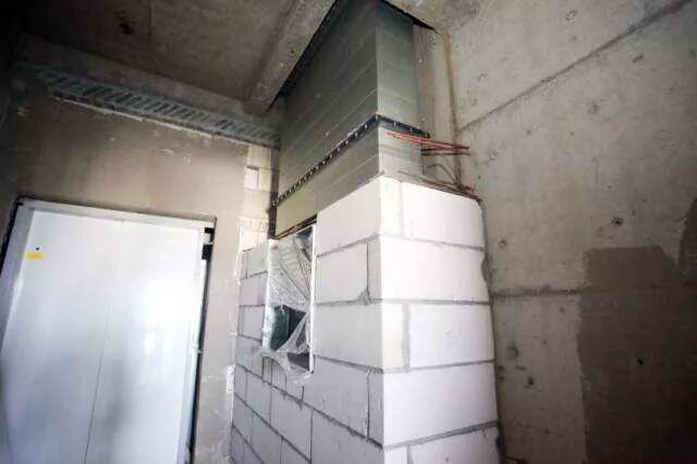

结合以上两条,现行规范要求不再单独使用土建风道,需要使用送风管道,在其外再做土建墙体包封。实在有困难,可单独设置送风管道,但耐火极限需要满足规定。

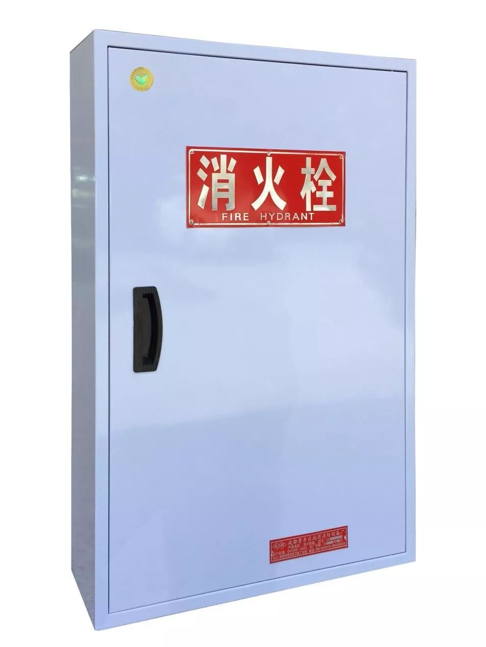

消火栓
1.消火栓设置
防规8.2.1
下列建筑或场所应设置室内消火栓系统:
2 高层公共建筑和建筑高度大于21m的住宅建筑。
注:建筑高度不大于27m的住宅建筑,设置室内消火栓系统确有困难时,可只设置干式消防竖管和不带消火栓箱的DN65的室内消火栓。
《消防给水及消火栓系统技术规范GB50974-2014》(以下简称“消火栓技规”)7.4.3
设置室内消火栓的建筑,包括设备层在内的各层均应设置消火栓。
2. 消火栓数量要求
消火栓技规7.4.5
消防电梯前室应设置室内消火栓,并应计入消火栓使用数量。
所以对于消防电梯前室,必设消火栓1个,这样便于消防队员乘坐消防电梯出来后第一时间能拿到灭火盘管。
消火栓技规7.4.6
室内消火栓的布置应满足同一平面有2支消防水枪的2股充实水柱同时达到任何部位的要求,但建筑高度小于或等于24.0m且体积小于或等于5000m?的多层仓库、建筑高度小于或等于54m且每单元设置一部疏散楼梯的住宅,以及本规范表3.5.2中规定可采用1支消防水枪的场所,可采用1支消防水枪的1股充实水柱到达室内任何部位。
即是说,除了面宽过长的连廊式住宅或公寓,一般层平面只需要布置2个消火栓。

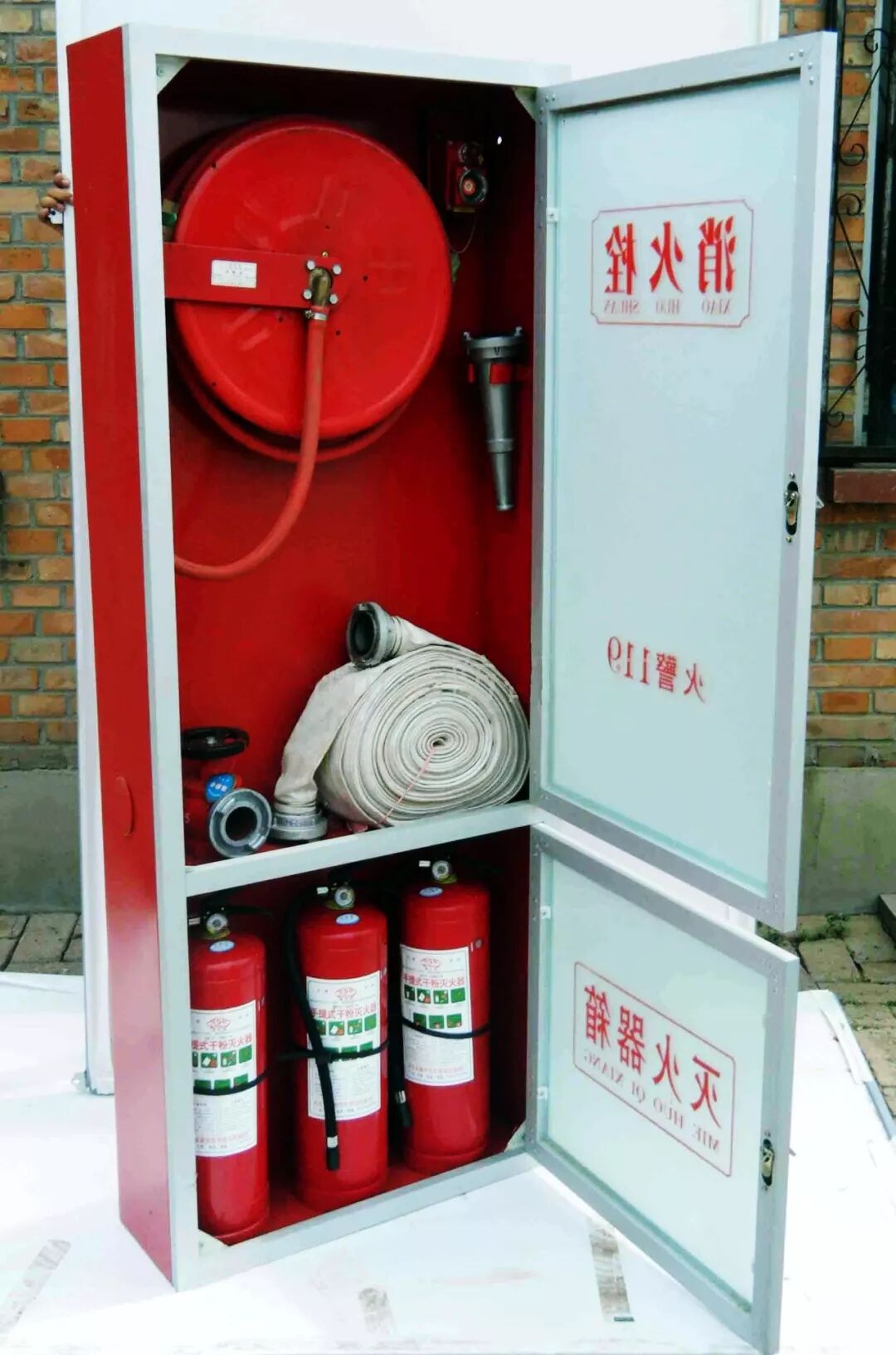

消火栓技规7.4.7
建筑室内消火栓的设置位置应满足火灾扑救要求,并应符合下列规定:
2 住宅的室内消火栓宜设置在楼梯间及其休息平台。
即是说,规范推荐另1个消火栓设置在疏散楼梯间或休息平台,方便走楼梯上来的消防队员就近拿到灭火盘管。
以上为规范的最低要求。具体到项目中,因为平面形状尺寸的千差万别,如果出现超出消火栓保护范围的情况,那么可根据项目情况,在楼梯间前室或者走道里多设置几个消火栓。注意消火栓箱不要影响消防疏散宽度。
