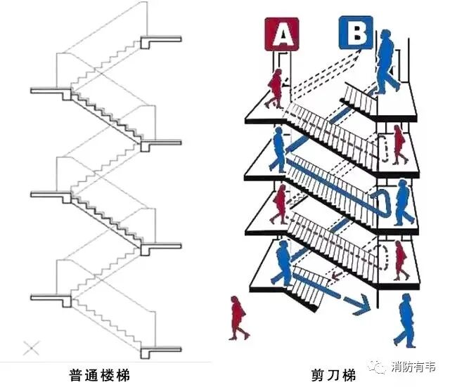

    剪刀楼梯是指在同一楼梯间内设置一对相互重叠,又互不相通的两个楼梯,它能够节省建筑空间,大大提高建筑疏散能力。当前,有些单位对剪刀楼梯在建筑疏散中的作用认识还存在偏差,致使有些剪刀楼梯的设计不符合安全疏散的需求或有些剪刀楼梯的防火要求过高,带来经济上的浪费。就建筑疏散而言,剪刀楼梯可分为两类,一类是为了解决两个安全出口问题,另一类是为了解决疏散宽度问题。
一、解决两个安全出口问题的剪刀楼梯
    对核心筒建筑,由于建筑空间有限,要在平面上布置两部疏散楼梯确实存在较大的困难,这时可以有条件地利用剪刀楼梯间解决两个安全出口问题。
    《建筑设计防火规范》规定:高层公共建筑的疏散楼梯,当分散设置确有困难且从任一疏散门至最近疏散楼梯间入口的距离小于 10m 时,可采用剪刀楼梯间,但应符合:
 ①楼梯间应为防烟楼梯间;
   ②梯段之间应设置耐火极限不低于1.00h 的防火隔墙;
       ③楼梯间的前室应分别设置;
        ④楼梯间内的加压送风系统不应合用。
     住宅单元的疏散楼梯,当分散设置确有困难且任一户门至最近疏散楼梯间人口的距离不大于 10m 时,可采用剪刀楼梯间,但应符合:
①楼梯间应为防烟楼梯间;
   ②梯段之间应设置耐火极限不低于 1.00h 的防火隔墙;
     ③楼梯间的前室不宜共用,共用时,前室的使用面积不应小于 6.0㎡;
         ④楼梯间的前室或共用前室不宜与消防电梯的前室合用,合用时,合用前室的使用面积不应小于12.0㎡,且短边不应小于 2.4m;
             ⑤两个楼梯间的加压送风系统不宜合用,合用时,应符合现行国家有关标准的规定。
    需要注意的是,采用剪刀楼梯解决两个安全出口问题时,剪刀楼梯的两个安全出口应满足不小于 5m 的距离要求。
二、解决疏散问题的剪刀楼梯
   对大型商业建筑,为充分利用建筑面积做商业开发,一般会采用剪刀楼梯间来解决疏散宽度。此时,建筑同一平面的防火分区内布置有至少两部以上的疏散楼梯,该处的剪刀楼梯只需按照建筑的总体要求来进行设计即可。如规范要求设封闭楼梯间,则剪刀楼梯间设为封闭楼梯间形式即可;如规范要求设防烟楼梯,则剪刀楼梯间设为防烟楼梯即可,不需在梯段间设防火隔墙,前室可以共用,共用前室建议不小于 10㎡,楼梯间人口无 5m 间距的要求。对自然排烟的剪刀楼梯,建议两个梯段分别考虑自然排烟,满足每 5 层开口面积不小于 2m?;对共用前室,开口面积应不小于 3m?。
   对机械送风的防烟楼梯间,应通过计算确定楼梯间和前室的送风量。
