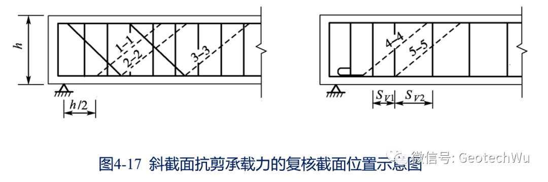

2 斜截面抗剪承载力复核截面的选择
(1)距支座中心h/2(梁高一半)处的截面(4-17中截面1-1);
(2)受拉区弯起钢筋弯起处的截面(图4-17中截面2-2,3-3),以及锚于受拉区的纵向钢筋开始不受力处的截面(图4-17中截面4-4);
(3)箍筋数量或间距有改变处的截面(图4-17中截面5-5);
(4)梁的肋板宽度改变处的截面。

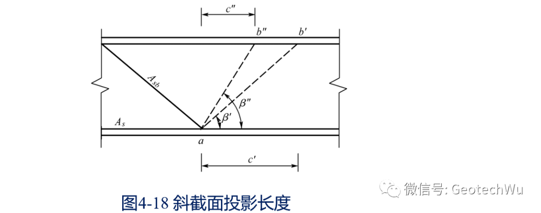

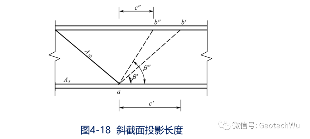

3 斜截面顶端位置的确定
按照式(4-5)进行梁斜截面抗剪承载力复核时,式中的Vd、b 和 h0均指斜截面顶端位置处的数值。但图4-17仅指出了斜截面底端的位置,而此时通过底端的斜截面的方向角b'(图4-18中b’点)是未知的,它受到斜截面投影长度c'的控制。式(4-5)中计入斜截面抗剪承载力计算的箍筋和弯起钢筋(斜筋)的数量,显然也受到斜截面投影长度c'的控制。

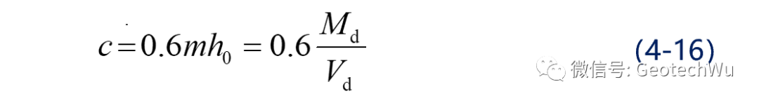

斜截面投影长度 c'是自纵向钢筋与斜裂缝底端相交点至斜裂缝顶端距离的水平投影长度,其大小与有效高度h0和剪跨比M/V*h0有关。
m---斜截面受压端正截面处的广义剪跨比,m=Md/Vdh0,当m>3时,取m=3;
Vd---通过斜截面顶端正截面的剪力组合设计值;
Md---相应于上述最大剪力组合设计值的弯矩组合设计值。
斜截面顶端位置确定的简化计算方法:
(1)按照图4-17来选择斜截面底端位置。
(2)以底端位置向跨中方向取距离为h0的截面,认为验算斜截面顶端就在此正截面上。
(3)由验算斜截面顶端的位置坐标,可以从内力包络图推得该截面上的最大剪力组合设计值Vd,x及相应的弯矩组合设计值 Md,x,进而求得剪跨比m=Md,x/Vd,xh0及斜截面投影长度 c'=0.6*m*h0。
由斜截面投影长度c',可确定与斜截面相交的纵向受拉钢筋配筋百分率 p、弯起钢筋数量 Asb和箍筋配筋率 ρsv。取验算斜截面顶端正截面的有效高度h0及宽度b。
(4)将上述各值及与斜裂缝相交的箍筋和弯起钢筋数量代入式(4-5),即可进行斜截面抗剪承载力复核。
