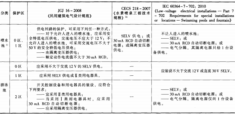

喷水池和游泳池电击防护的相关标准
国内喷水池电击事故频发的原因,主要是不重视GB 16895.19/IEC 60364-7-702《建筑物电气装置第7部分:特殊装置或场所的要求第702节:游泳池和其他水池》的防电击措施所致。
GB 16895.19/IEC 60364-7-702是IEC TC64委员会制定的标准之一;TC64作为一个系统委员会,在国际范围内,为电击防护提出了全面而基础的安全标准。我国作为IEC的正式成员,理应以IEC的安全标准作为国家规范的基础,并应严格执行。
表1是国内标准和IEC标准关于喷水池和游泳池保护措施的比较。由表1对比可见:
a.关于喷水池的电击防护措施,JGJ16—2008和CECS218—2007均存在不满足IEC要求的情况。相对来说,IEC标准强调喷水池“不可进入”,否则,以上除安全特低电压(不大于交流12V或直流30V SELV)以外的所有措施依然有电击致死的风险。同时,IEC标准规定,允许进人的喷水池应按游泳池的措施执行。
b.对游泳池而言,JGJ 16—2008关于1区和2区的电击防护措施有多条不符合IEC的安全要求。

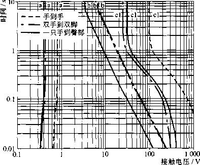

电流通过人体的效应

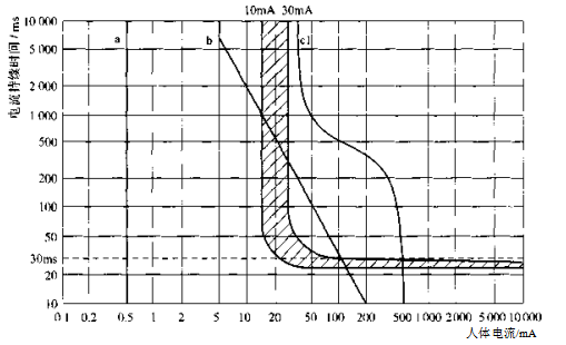

电流对人体的效应主要取决于电流的数值和通电时间的长短;电击致命的最主要因素是心室纤维性颤动。决定心室纤维性颤动阈值的电气参数是电流的持续时间、路径和电流的大小等特性。
由于人体阻抗是许多变量(如电流路径、接触电压幅值、接触表面积、湿润程度、电流持续时间、施加的压力和温度等)的函数,通过人体的电流和接触电压不是线性关系,因此,电流和时间特性图不便于进行电击防护的设计,通常以时间和接触电压允许值作为安全判断标准。IEC/TR 60479-5:2007水湿润条件、大的接触表面积,交流电流(50/60 Hz)对人效应的约定的时间/电压区域见图卩%当电流大于曲线a时,可能发生惊吓反应;曲线b是惊吓反应的下边界,高于它会发生较严重和不希望的生理学效应;当电流超过曲线cl时,有发生心室纤维性颤动的可能性。
根据图1中双手到双脚的cl曲线可知,水湿润条件下长持续时间的交流接触电压阈值为24V。国际标准取25 V作为潮湿环境下的特低电压值。

30mA RCD的脱扣区域见图2囱。30mA RCD整个脱扣区域位于心室纤维性颤动cl曲线的左侧;即使全部故障电流通过人体,仍可用于浴室1区、2区(也可用于游泳池2区)的直接接触防护。

图2交流电流对人体效应的约定时间/电流区域和30 mA RCD脱扣区域

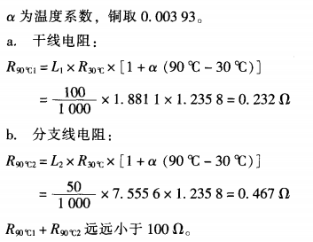

3.3故障阻抗的估算
金属性线路的故障阻抗一般在毫欧和数欧姆之间,工程施工阶段可以通过实测获得具体数据,设计阶段也可以简单估算。例如:取一个阻抗较大的供电回路,干线10 mn,长度100 m;分支线2.5 mm2,长度50 m。
经查阅相关数据,导体截面为lOmm2和2.5 mm2时,导体电阻R在30度时分别为1.881 1 rnfl/m和7.555 6 mfl/mo其他温度时,导线电阻R1计算:
可见,浴室内釆用30mA RCD进行主保护等电位联结是可靠的,即辅助等电位联结不是必须的。

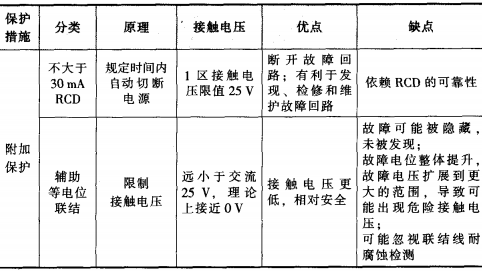

表2浴室两种附加保护措施比较

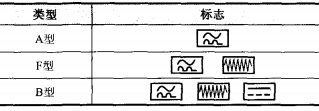

3.4.2.2 RCD负载兼容性
针对各种不同的电子设备和开关电源产生的负载电流和剩余电流(尤其是变频器等),F型和B型RCD能检测其负载电流,断开相应回路的剩余电流。
因此,鉴于浴室场所的特殊危险性,浴室内洗衣机回路应选择F型或B型RCD。
表3 A型、F型和B型RCD标志

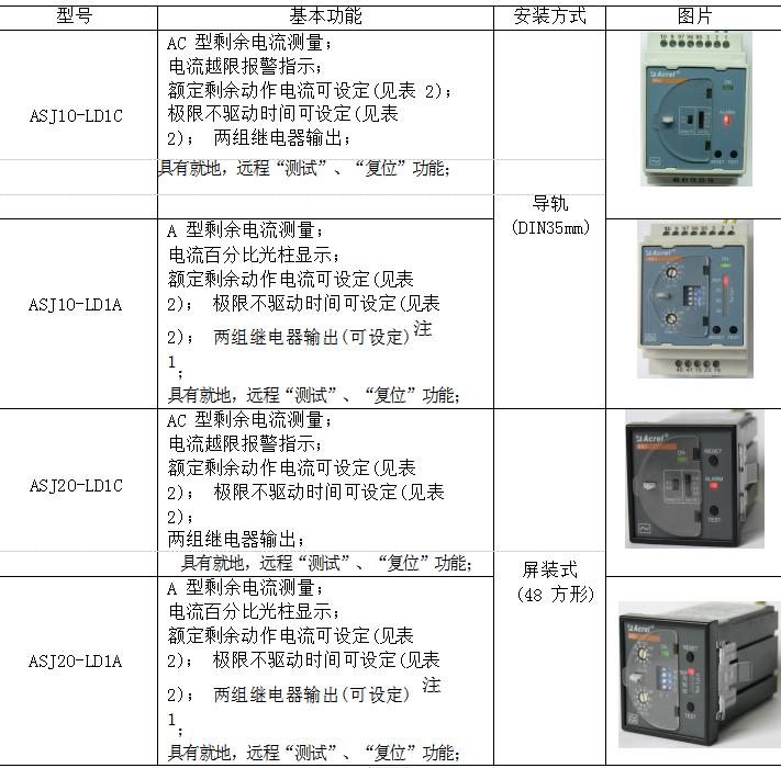

4.1 ASJ剩余电流动作继电器
ASJ剩余电流动作继电器可与低压断路器或低压接触器等组成组合式剩余电流保护装置,主要适用于交流50Hz,额定电压400V及以下的TT和TN系统配电线路,用来对电气线路进行接地故障保护,防止接地故障电流引起的设备损坏和电气火灾事故,也可用来对人身触电危险提供间接接触保护。
4.1.1 产品型号规格
注1:继电器可设定功能是指用户可通过面板上的拨码开关自行设定继电器上电初始化状态,及继电器的输出状态,具体设定方法请参照表5规定。

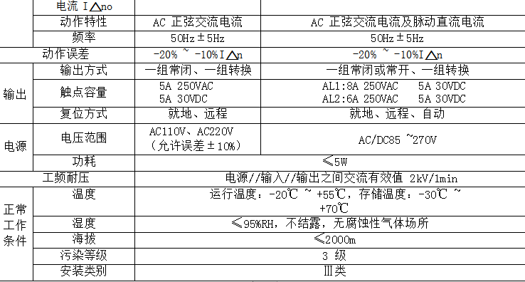

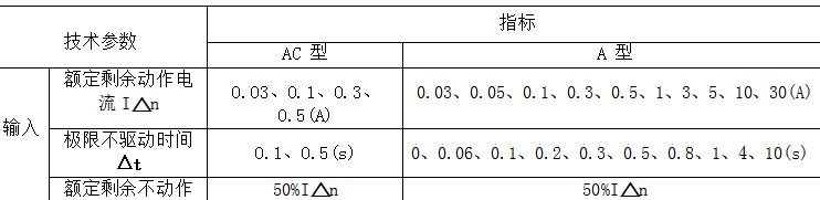

4.1.2 技术参数

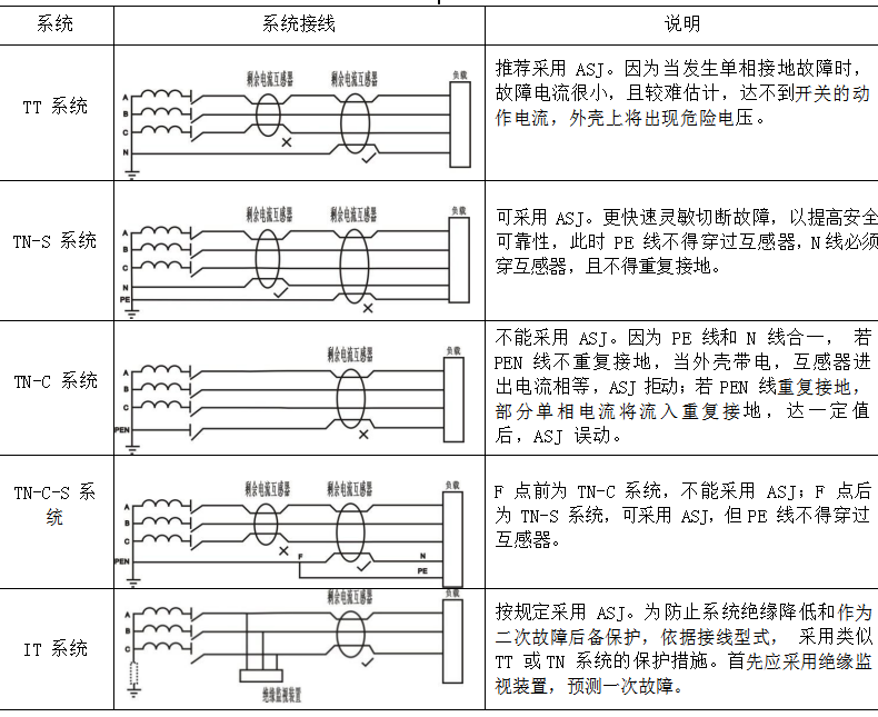

4.1.4 系统选用说明见表

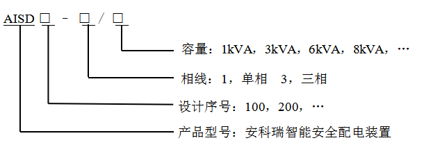

4.2.3命名规则
注:装置面板显示基础型号,具体型号详见产品外壳接线图

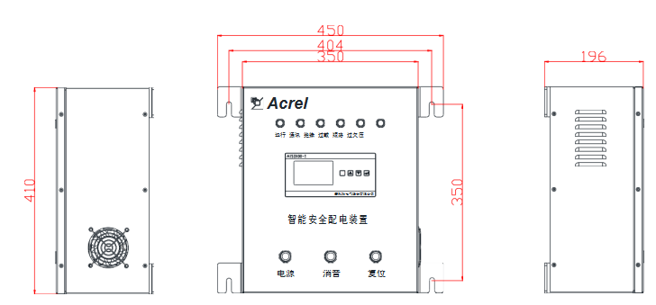

4.2.5.1外形和尺寸
AISD100-1智能安全配电装置1kVA和3kVA容量的外形与安装尺寸如下图所示:(单位:mm)。其他容量的外形与安装尺寸以实际为准。

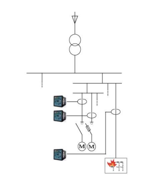

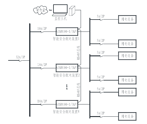

4.2.6典型应用
4.2.6.1典型接线图
说明:若实际项目中选配无线通讯模块,则无需布设通讯线,直接连接云平台。

浴室和游泳池等场所的电击防护涉及千家万户的用电安全,根据一般人员使用特点,应按照防护分区采取附加保护措施:
a.浴室内所有回路均采用不大于30mA RCD,且主保护等电位联结有效性满足时,辅助等电位联结的附加保护可以忽略。
b.浴室和游泳池区域应推广使用满足负载兼容性的RCD,浴室内洗衣机回路应选择F型或B型RCD。
c.当电源中性线断开,电子式RCD可能拒动,可推广使用带功能性接地(FE)的RCD,确保发生接地故障时能可靠动作。
d.游泳池防护区内应设置辅助等电位联结,其目的是:泳池边消除电位差;泳池内降低电压梯度。
e.游泳池等电位联结线应选用不小于10 mm2的裸铜导体,避免电化学反应腐蚀;辅助等电位联咨的测试不可忽视。
