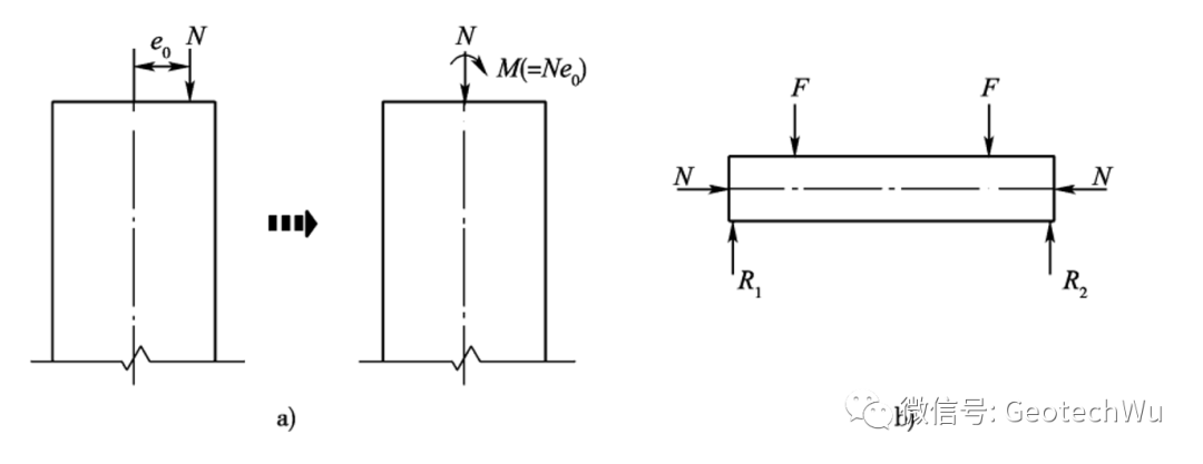

1 引言
当轴向压力N的作用线偏离受压构件的轴线时, 这类构件称为偏心受压构件. 压力N的作用点离构件截面形心的距离e0称为偏心距. 截面上同时承受轴心压力和弯矩的构件称为压弯构件. 根据力的平移法则, 截面承受偏心距为e0的偏心压力No相当于承受轴心压力N和弯矩M(M=N*e0)的共同作用, 故压弯构件与偏心受压构件的基本受力特性是一致的.
偏压构件与压弯构件
a) 偏心受压构件  b) 压弯构件

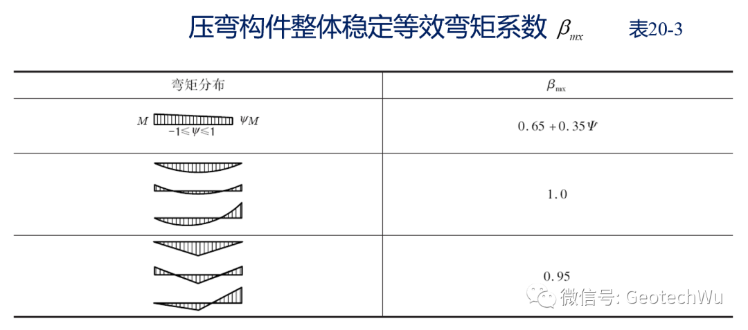

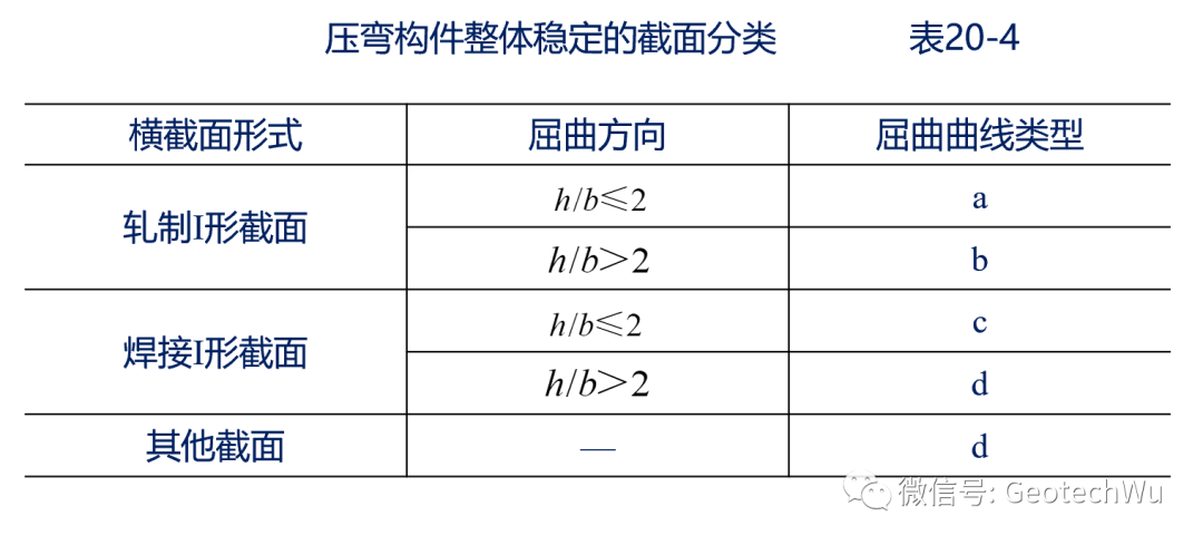

在 <钢板梁> 一章中给出了压弯构件整体稳定等效弯矩系数和压弯构件整体稳定的截面分类, 更详细的讨论分布在< 钢桁架构件>一章中.
