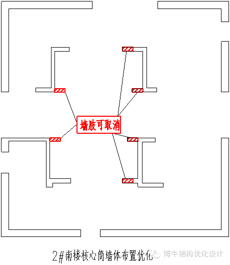

1、减少核心筒内部小墙肢的数量
核心筒内部小墙肢对结构整体刚度和受力贡献不大,在保证结构成立的前提下,可充分利用梁的承载能力,最大程度的减少内部小墙肢的数量。

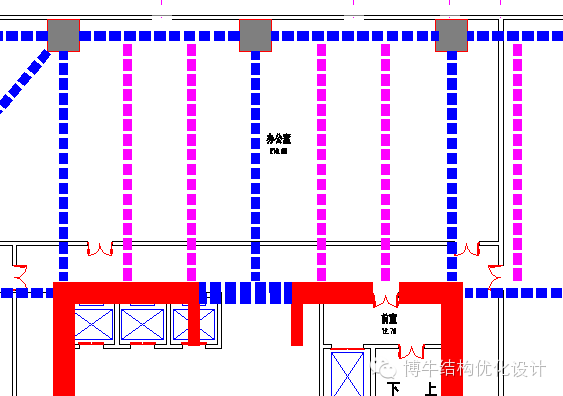

8、次梁的布置形式
次梁的布置应沿内筒向四周发射布置单向梁,如下图所示。这种方式传力途径清晰效率高,有利于控制主梁高度,确保结构净高。
