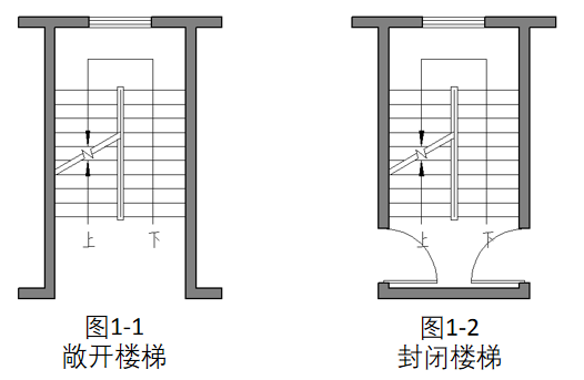

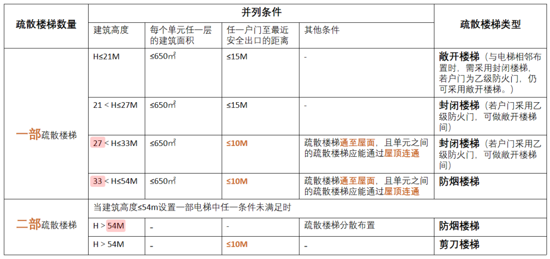

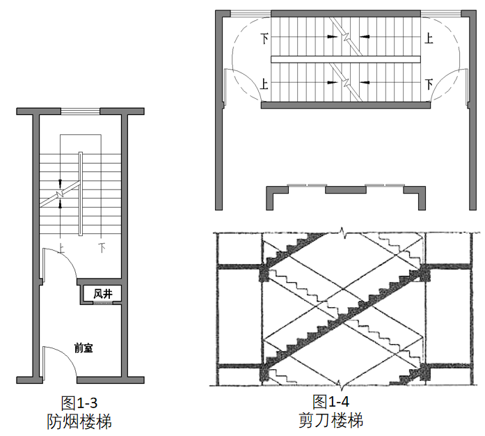

  • 疏散楼梯类型:
    敞开楼梯/封闭楼梯/防烟楼梯/剪刀楼梯
  • 疏散楼梯设计及构造
    疏散楼梯应符合下列规定:
    1.宜自然采光
    2.宜自然通风
    3.宜靠外墙设置。靠外墙设置时,楼梯间、前室及合用前室外墙上的窗口与两侧门、窗、洞口最近边缘的水平距离不应少于1米。

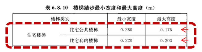

        疏散楼梯踏步
楼梯梯段净宽不应小于1.1m,楼梯平台净宽不应小于楼梯梯段净宽,且不得小于1.2m。剪刀梯楼梯平台宽度不应小于1.3m。
楼梯平台上部及下部过道处的净高不应小于2m,楼梯净高不宜小于2.2m。
    ( 注:梯段净高为自踏步前缘至上方突出物下缘间的垂直高度)
  • 疏散楼梯数量

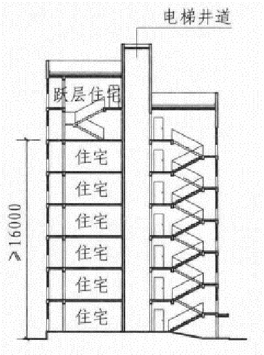

    1. 6层及6层以下(顶层为两层一套的跃层住宅时,跃层部分不计入层数),且住户入口层楼面至室外设计地面的高度≤16m,可不设置电梯。

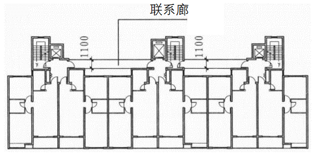

  • 联系廊:
1. 12层及12层以上的住宅,每单元只设置一部电梯时,从第12层起设置与相邻住宅单元联通的联系廊。
2. 联系廊可隔层设置,上下联系廊之间的间隔不应超过五层。
3. 联系廊的净宽不应小于1.1m,局部净高不应低于2m。

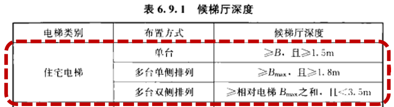

  • 候轿厅
注:B为轿厢深度,Bmax为电梯群中最大轿厢深度

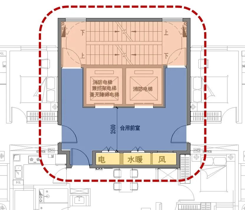

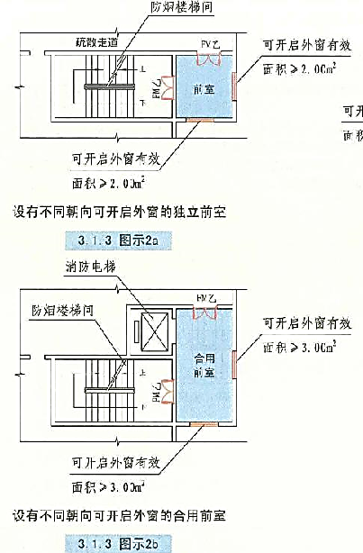

  • 前室
    1.防烟楼梯间需设置前室,住宅建筑单个楼梯的前室面积应≥4.5㎡
    2.疏散走道通向前室以及前室通向楼梯间的门应采用乙级防火门
    3.住宅建筑在平面布置难以将电缆井和管道井的检查门开设在其他部位时,可以设置在前室或合用前室内,但检查门应采用丙级防火门
    4.除住宅建筑的楼梯间前室外,防烟楼梯间和前室内的墙上不应开设除疏散门和送风口外的其他门、窗、洞口。
  • 消防前室
    1.消防前室使用面积应≥6㎡,前室的短边应≥2.4m
    2.消防电梯前室宜靠外墙设置,并应在首层直通室外或经过长度≤30m的通道通向室外
  • 共用前室
    剪刀楼梯间前室不宜共用,共用时,前室的使用面积≥6㎡
  • 合用前室
    1个楼梯间前室与消防前室合用时,住宅建筑的合用前室使用面积应≥6㎡,前室的短边应≥2.4m。
    2个楼梯间共用前室与消防前室合用时,住宅建筑的合用前室使用面积应≥12㎡,前室的短边应≥2.4m。

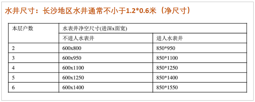

  • 水井:
水井内一般布置的管道有:给水立管、管井排水立管、消防给水立管、自动喷淋立管(超高层住宅)
给水立管:一般分高、中、低三区3根,DN65;百米住宅通常为四根。
管井排水立管:供排水井内地面污水使用,与水井地漏相连,DN100。

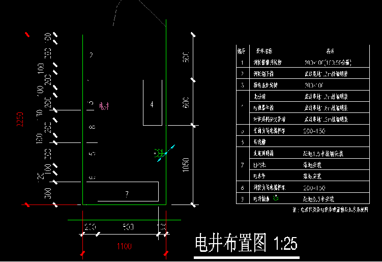

  • 电井
电井内一般布置:强电桥架、弱电桥架、消防桥架、电表箱
电井尺寸:以项目具体情况确实,一般不宜小于1800mm(开间)*700mm(进深)
电井临近不应有烟道、热力管道及其他散热量大或潮湿的设施。
