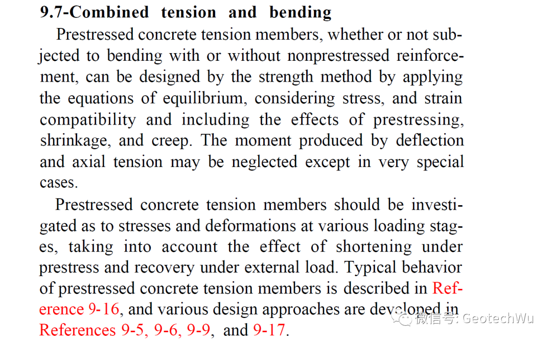

这个笔记简要总结了受拉构件的承载力计算. 由于在实际设计中, 基本上不考虑混凝土的抗拉强度, 而通过对受拉构件施加一定的预应力形成预应力混凝土, 因此本章受拉构件的承载力计算主要集中在偏心受拉构件. 这个笔记follow着课程进度[4/19/2021至4/25/2021 Week 7].

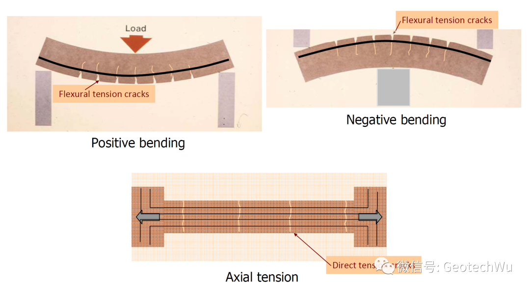

当纵向拉力作用线与构件截面形心轴线相重合时,此构件称为轴心受拉构件(Axial Tension)。轴心受拉构件在混凝土开裂前, 混凝土与钢筋共同承受拉力, 当构件开裂后, 裂缝截面处的混凝土已完全退出工作, 拉力全部由钢筋承担; 当钢筋拉应力达到屈服强度时, 构件到达其极限承载力. <公路桥规> 规定轴心受拉构件和小偏心一侧纵筋的配筋率(%)应该按毛截面面积计算, 其值应该不小于45f_td/fsd, 同时不小于0.2.

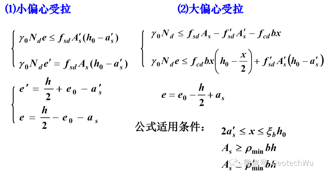

3 偏心受拉构件
当纵向拉力作用线偏离构件截面形心轴线时,或者构件上既作用有拉力,同时又作用有弯矩时,则为偏心受拉构件。偏心受拉构件分为小偏心受拉和大偏心受拉. 大、小偏心受拉构件的判断是依据纵向拉力N的作用点的位置。当偏心拉力作用点在截面钢筋As合力点与As'合力点之间时属于小偏心受拉; 当偏心拉力作用点在截面钢筋As合力点与As'合力范围以外时, 属于大偏心受拉.
对于矩形截面偏心受拉构件, 当偏心距e0<=(h/2-as)时, 按小偏心受拉构件计算; 当对称布筋时, 离轴向力较远一侧钢筋As'的应力可能达不到其抗拉强度设计值, 因此截面设计时, 钢筋As和As'值均按Nu*es'=f_sd*As(h0-as')来求解. 当矩形截面偏心距e0>=(h/2-as)时, 称为大偏心受拉构件.
大偏心受拉有混凝土受压区,钢筋先达到屈服强度,然后混凝土受压破坏;小偏心受拉破坏时,混凝土完全退出工作,由纵筋来承担所有的外力。
