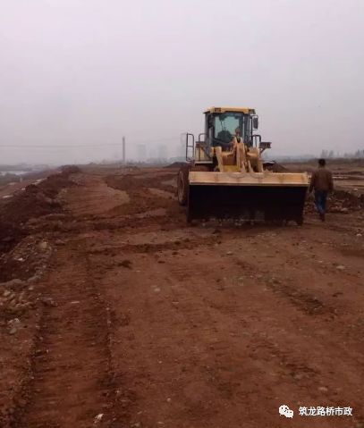

1、路基
(1)检查现场施工质量,主要包括:填料质量;分层厚度;碾压质量等。
(2)抽查质量控制资料,主要包括:压实度;路基材料检验报告、路基功能性检测报告(如弯沉检测报告等);隐蔽验收记录及监理平行检验资料;工序质量评定验收记录,以及软基处理验收记录。 图片

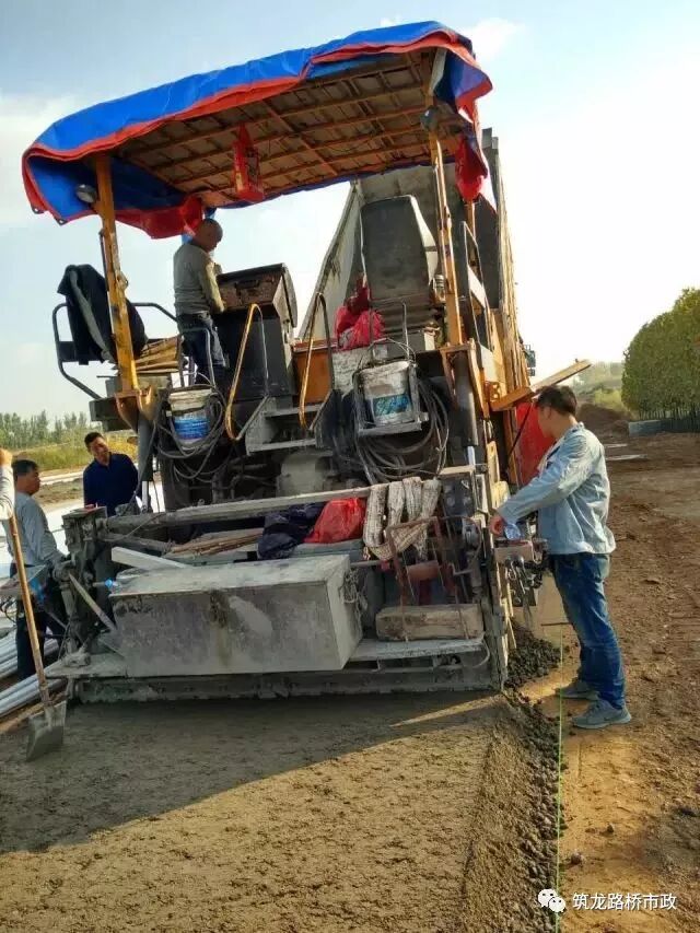

2、基层
(2)抽查质量控制资料,主要包括:基层材料出厂合格证、检验报告、进场验收(复试)报告;混合料配合比;标准击实试验报告及灰剂量标准曲线报告;压实度检测报告;灰剂量报告;弯沉值检测报告;无侧限抗压强度检测报告;隐蔽验收记录及监理平行检验资料;工序质量评定验收记录。                        图片

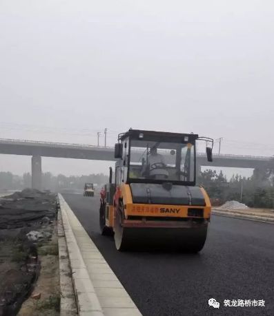

3、面层
(1)检查现场施工质量,主要包括:面层材料质量和厚度;碾压(浇筑)质量;水泥砼面层伸缩缝填充料密实饱满度等。
(2)抽查质量控制资料,主要包括:沥青砼、水泥砼、水泥砼面层伸缩缝填料以及土工织物材料出厂合格证、检验报告、进场验收记录;沥青砼和水泥砼配合比;沥青砼马歇尔试验及压实度;水泥混凝土路面的抗压强度和抗折强度;沥青混凝土路面的弯沉值;抗滑性能检测报告;隐蔽工程验收记录及监理平行检验资料;沥青砼摊铺记录(测温记录等);工序质量评定验收记录。           图片

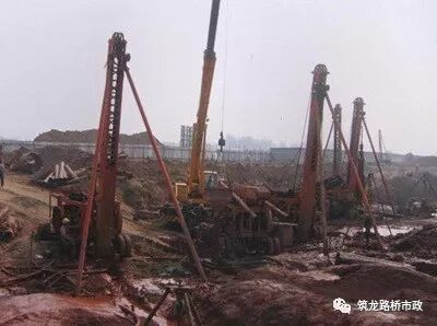

1、桩基础
(1)检查现场施工质量,主要包括:桩基成孔质量;钢筋笼制作安装质量;桩径;桩头处理质量;预制桩外观质量和接桩质量等。图片

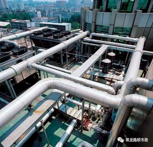

4、机电设备安装工程
(1)机电设备的订购合同、产品质量合格证书、说明书、运行及保养手册、性能检测报告、符合国家强制性标准(如CCC认证)情况、进口产品的商检报告及相关文件、进场开箱验收记录中文合格证明文件。 图片
(2)设备运行单机调试,联动调试;机电设备安装工程验收文件;机电设备基础施工隐蔽记录、地角螺栓的制作、安装质量验收记录和设备安装质量的抽查。

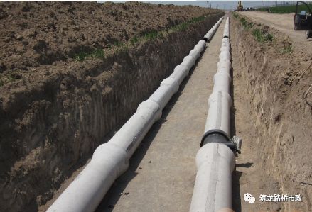

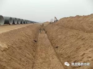

四、市政排水工程
1、检查现场施工质量,主要包括:沟槽开挖质量;管道基础施工质量;管道外观和敷设质量;沟槽回填质量。
2、抽查质量控制资料,主要包括:施工方案及审批; 原材料合格证、检测报告、进场验收记录、复试报告;功能性试验(闭水试验)、变形量检测及管道高程;沟槽回填压实度试验;平基、管座砼配合比及抗压强度。
3、根据实际情况抽查内容:管道垫层施工质量;管道轴线与高程(坡度)及管道接口质量;检查井砌筑粉刷质量,井内辅助设施质量。

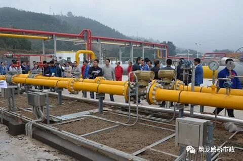

五、管道工程(含给水、燃气、热力)
1、检查现场施工质量,主要包括:管道基础、支墩、支架施工质量;管道及连接件外观质量、几何尺寸、连接和防腐质量;设备安装质量。 图片
2、抽查质量控制资料,主要包括:施工方案及审批;原材料及成品(管材、阀门、水泵等)合格证、检测报告、进场验收记录、复试报告、给水卫生许可批件;埋地钢管阴极保护、燃气、热力钢管焊缝探伤检测报告;功能性试验(强度试验、严密性试验)、阀门抽样试验报告;隐蔽工程验收记录及监理平行检验记录。
3、根据实际情况抽查内容:清洁性试验记录(管道吹扫、冲洗 )、消毒、给水管道的卫生检疫报告的抽查;管道系统中设备绝缘接地;管道系统运行调试;沟槽回填密实度试验报告。
