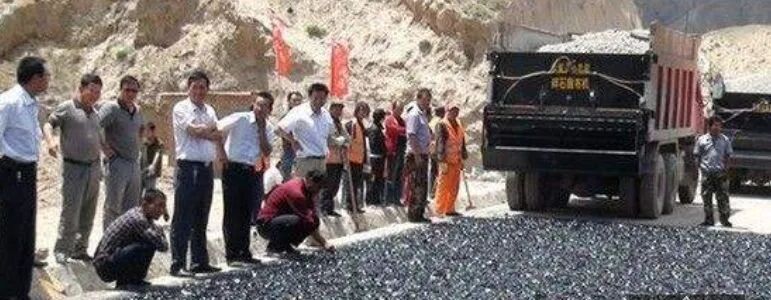

5、铺撒主层骨料
摊铺集料应避免大、小颗粒集中,并应检查其松铺厚度。应严禁车辆在铺 好的矿料层上通行。
6、第一次碾压
(1)主层矿料摊铺后应先用6~8t的压路机进行初压,速度宜为2km/h,碾压应自路边缘逐渐移向中心,每次轮迹重叠宜为750px,接着应从另一侧以同样方法压至路中心。
(2)碾压一遍后应检验路拱和纵向坡高,当有不符合要求时应找平再压,并宜碾压2遍,使石料基本稳定,无显著移动为止。然后应用10~12t压路机(厚度大的贯入式路面可用12~15t压路机)进行碾压,每次轮迹应重叠1/2以上,并应碾压4~6遍,直至主层矿料嵌挤紧密,无显著轮迹为止。

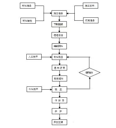

八、贯入式沥青路面施工流程
见以下工艺流程框图。
沥青贯入式面层施工检验批质量检验记录材料
贯入式沥青路面施工工艺标准
各种结构形式的沥青贯入式路面大样图
