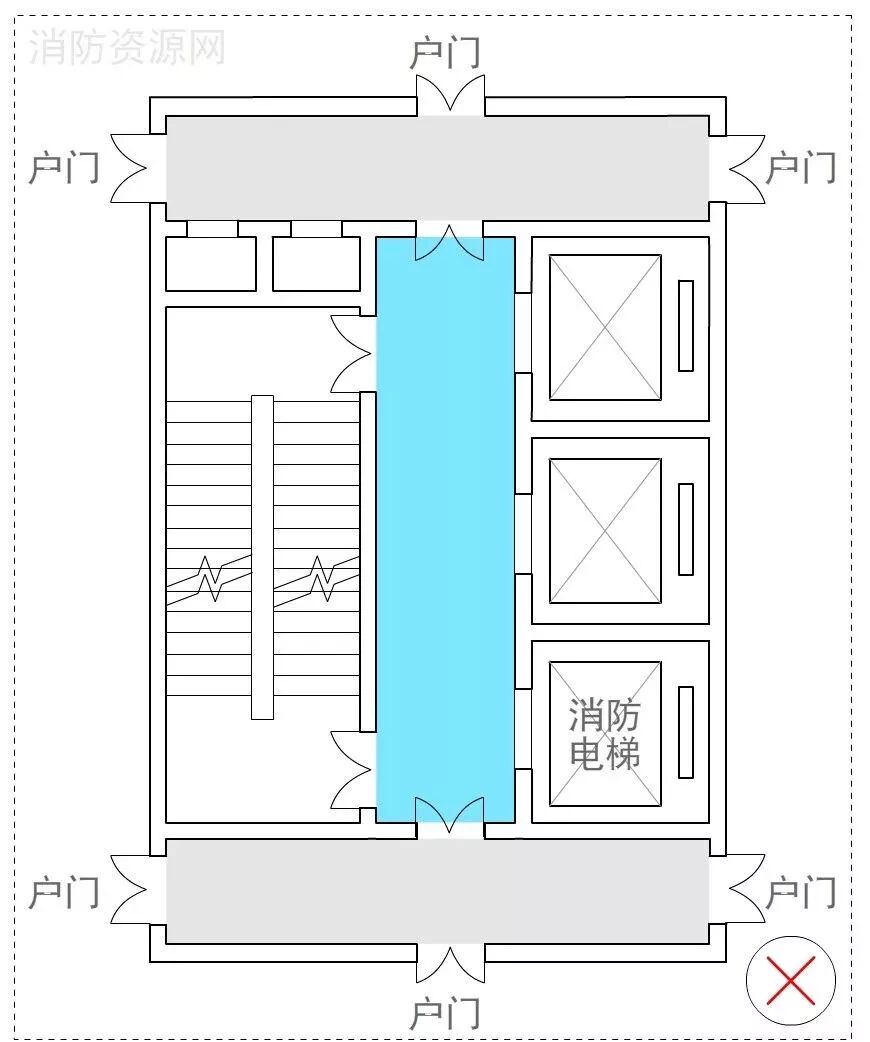

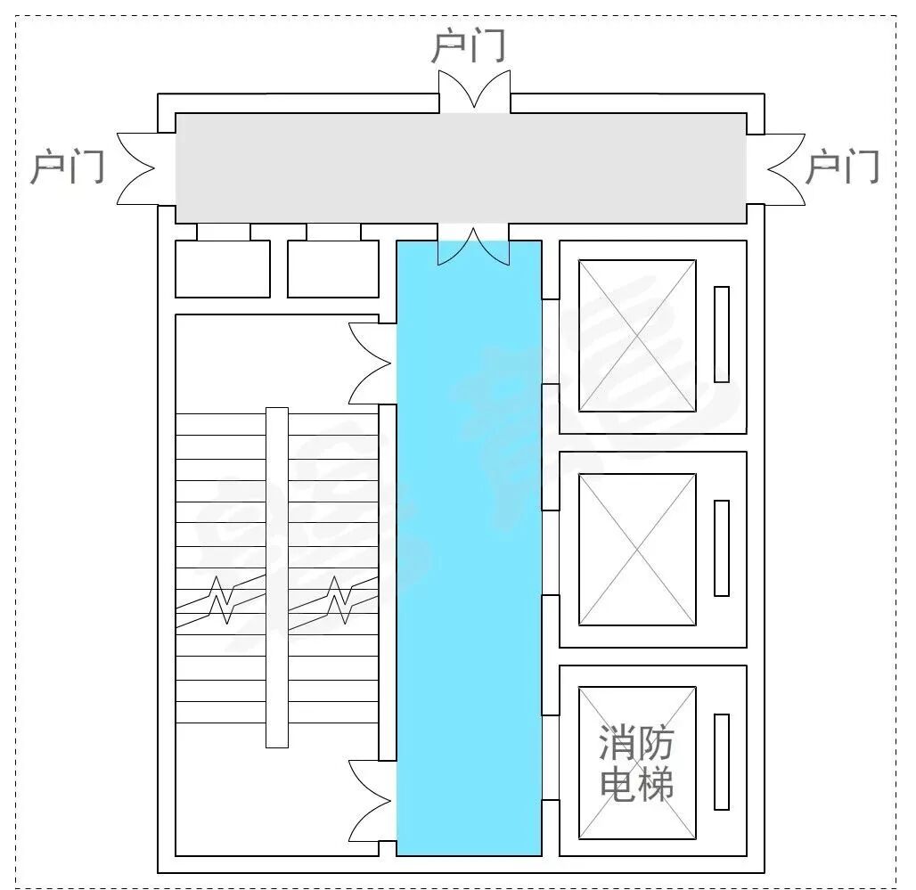

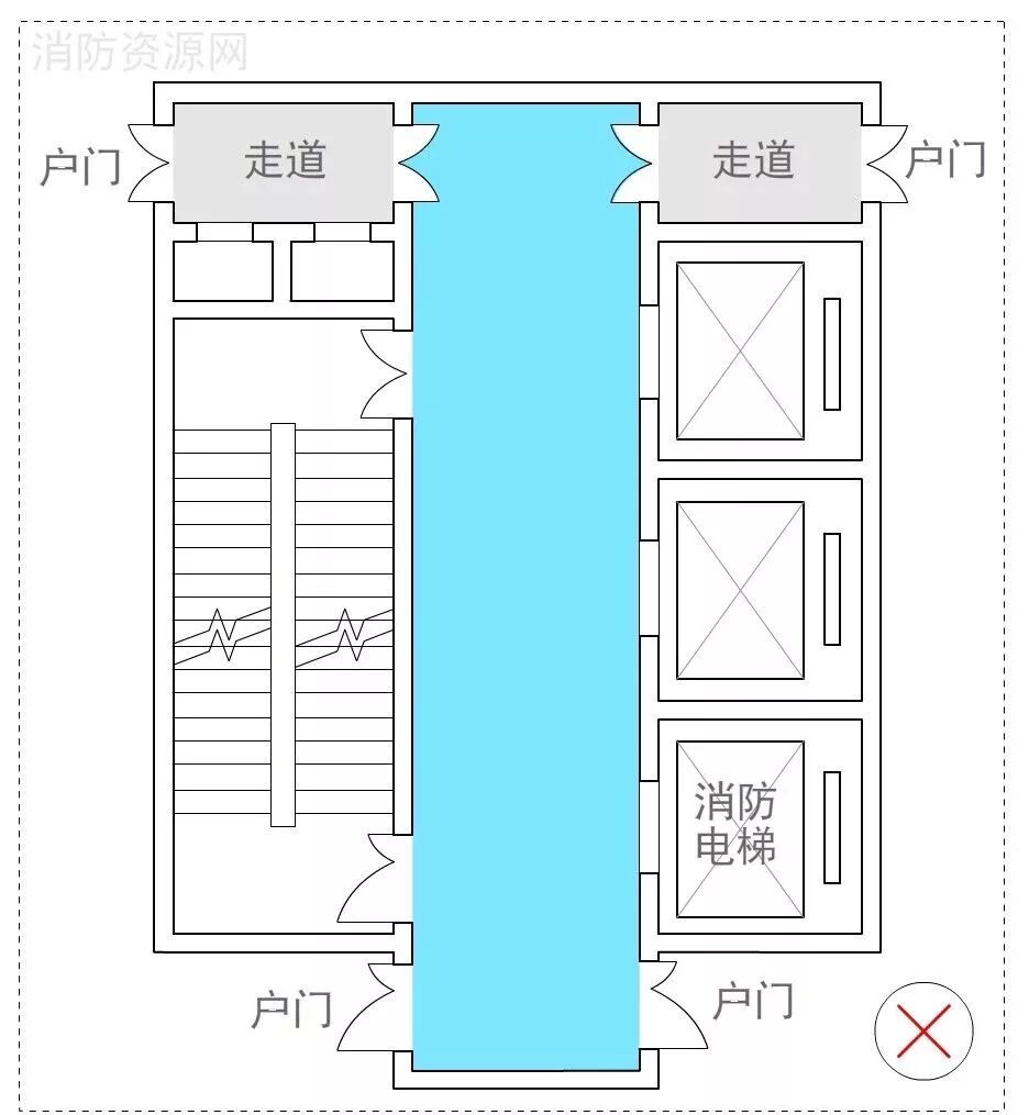

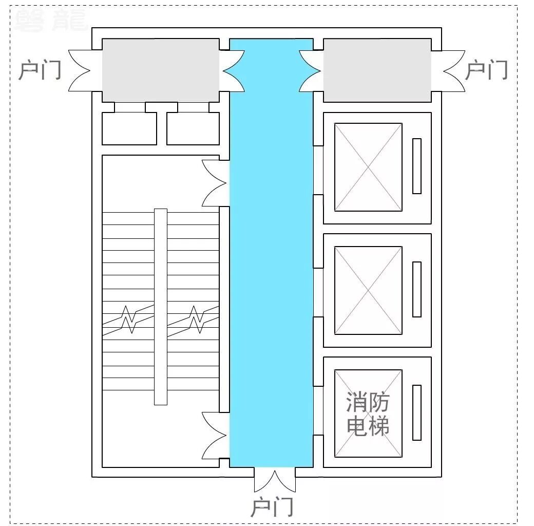

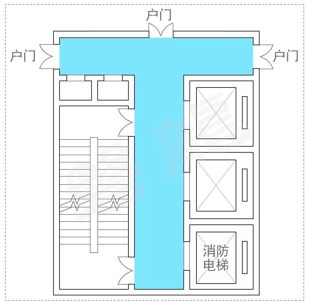

根据规范要求,住宅建筑的户门不宜直接开向前室,确有困难时,每层开向同一前室的户门不应大于3樘。针对本规定要求,规范图示和日常应用中引伸了特例情况,通常认为,建立在增强安全措施基础之上的特例可行,但特例不应成为扩展极端案例的理由,讲解如下:
一、建立在增强安全措施基础之上的特例可行:
在示例1中,开向前室的门不超过3樘,通常认为可行,示例2、示例3在前室加了一道门,有效规避了管井、电井门直接开向前室的情况,安全保障有所提升,通常认为可行。

1、有人依据示例2的情况,推导出6户通过走道进入前室的方案(示例4),不应许可。
(示例4)
2、有人依据示例3的情况,推导出大于3户通过短走道进入前室的情况(示例5),不应许可。
(示例5)
3、以上两个示例(示例4、示例5),均为不应许可的极端案例,误解了规范图示的本意和处置原则。
判断原则:为防止极端方案的出现,我们可以通过取消过道门的方式判断,如取消过道门后满足开向同一前室的户门不大于3樘的要求,那么我们可以认为过道是一种加强安全的措施,否则不应许可!
