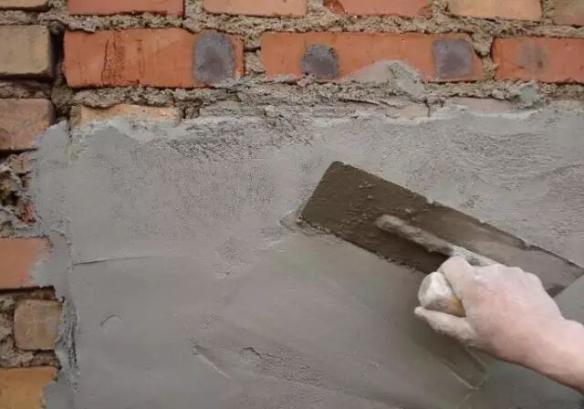

抹灰工程操作工艺
在墙体砌筑完成 21 天以后、或斜砖顶砌完成 14 天后,才能开始抹灰。
抹灰应分层进行,抹底灰时用软刮尺刮抹顺平,用木抹子搓平搓毛。在清理好并保护好湿润的基层上刮涂一道砂浆,分两便施工,第一遍初凝后方可进行第二遍施工。应注意刮涂方可交叉呈90度进行,刮涂时应满铺密实。
养护:施工24小时后需进行养护,养护时间在常温下养护3-5天。

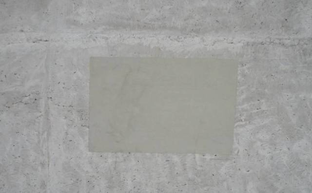

用抹灰砂浆或细石混凝土修补脚手架孔洞,包括悬挑工字钢、脚手架孔洞。
混凝土墙体表面需用钢丝刷清除浮浆、脱模剂、油污及模板残留物,并割除外露的钢筋头、剔凿凸出的混凝土块;砌体墙面清扫灰尘,清除墙面浮浆、凸出的砂浆块。
混凝土面超出抹灰完成面时,应该凿除超出部分,保证至少有 7mm 的抹灰层。
需要湿润墙面时,用喷雾器喷水湿润砌体表面,让基层吸水均匀,蒸压加气混凝土砌体表面湿润深度宜为 10~15mm,其含水率不宜超过 20%;普通混凝土小型空心砌体和轻骨料混凝土小型砌体含水率宜控制在 5%~8%。不得直接用水管淋水。
在基层上用机器喷涂掺水重5%108胶或其他界面处理剂成喷浆面,使其凝固在光滑的基层表面,用手掰不动为好。喷浆面积不小于基层表面积的 95%。同时加强喷浆质量检查验收。

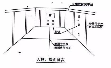

吊垂直、套方、抹灰饼、冲筋
吊垂直:分别在门窗口角、垛、墙面等处吊垂直,横线则以楼层为水平基线或+50cm 标高线控制,然后套方抹灰饼,并以灰饼为基准冲筋。

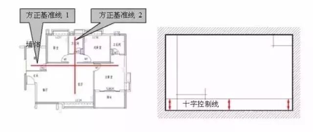

套方:每套房同层内必须设置一条方正控制基准线,尽量通长设置,降低引测误差,且同一套房同层内的各房间,必须采用此方正控制基准线,然后以此为基准,引测至即各房间;距墙体 30-60cm 范围内弹出方正度控制线,并做明显标识和保护。如下图
抹灰饼、冲筋:灰饼宜做成 5cm 见方,两灰饼距离不大于 1.2~1.5m,必须保证抹灰时刮尺能同时刮到两个以上灰饼。操作时应先抹上灰饼,再抹下灰饼。抹灰饼时应根据室内抹灰要求确定灰饼的正确位置,再用靠尺板找好垂直与平整。当灰饼砂浆达到七成干时,即可用与抹灰层相同砂浆充筋,充筋根数应根据房间的宽度和高度确定,一般标筋宽度为5cm。两筋间距不大于1.5m。当墙面高度小于3.5m 时宜做立筋。大于3.5m 时宜做横筋,做横向冲筋时做灰饼的间距不宜大于2m。如下图

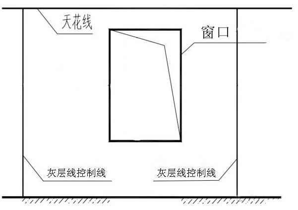

弾灰层控制线
冲筋后在墙面弹出抹灰层控制线。如下图

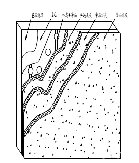

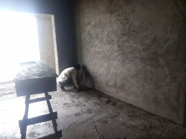

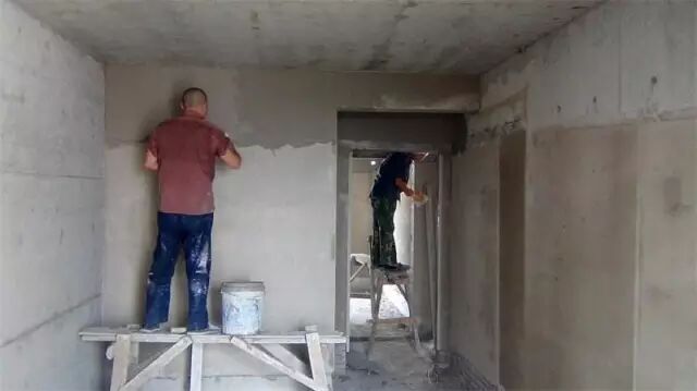

抹灰层底
一般情况下冲筋完成2h左右可开始抹底灰为宜,DP-M5 水泥砂浆打底找平,分两遍成活,每遍厚度控制在 5-7mm,应分层装档、抹灰与所冲的筋抹平。然后用大杠刮平整、找直,用木抹子搓毛。然后全面检查底子灰是否平整,阴阳角是否方直、整洁,管道后与阴角交接处、墙顶板交接处是否平整、顺直,并用托线板检查墙面垂直与平整情况。图(三)
修抹预留孔洞、配电箱、槽、盒:当底灰抹平后,要随即由专人把预留孔洞、配电箱、槽、盒周边5cm 宽的石灰砂刮掉,并清除干净,用大毛刷沾水沿周边刷水湿润,然后用水泥砂浆把洞口、箱、槽、盒周边压抹平整、光滑。

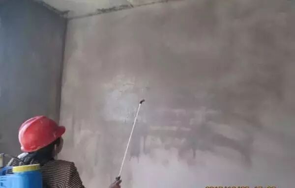

养护
抹灰砂浆抹灰面层初凝后应适时喷水养护,养护时间不少于5天。

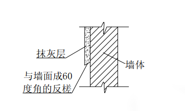

施工缝及后续抹灰施工
抹灰施工需留施工缝时,要将已完成的抹灰层边缘切成与墙面成 60度角的反槎,水平施工缝的反槎必须向下,防止水从槎口渗入墙体。同时底层找平砂浆与罩面砂浆的留槎位置应错开。
如下图
反槎留置不超过1~2h,在槎口处甩撒素水泥浆后可继续抹灰。当留置反槎超过终凝时,应将槎口及墙身反复浇水湿润,水浸入深度10mm且表面无明水时即可抹灰。

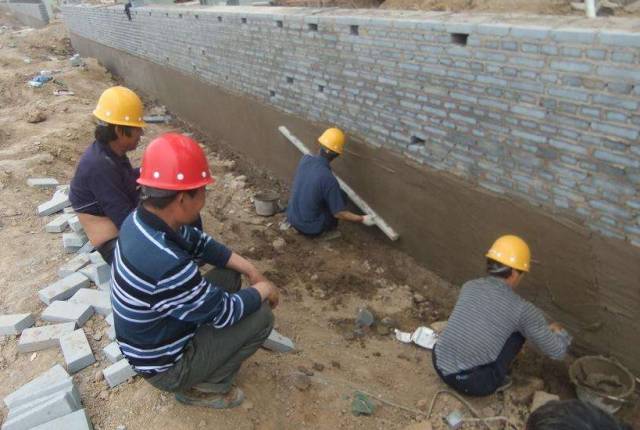

外墙抹灰注意事项
外墙上直通室内的管道,应加套管,做到内高外低,并在外墙沿套管周边嵌填密封胶;外墙找平层材料的抗拉强度不应低于外墙饰面对基层粘结强度的要求。
