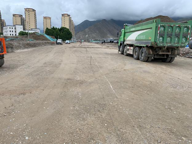

施工前的准备
1、准备下承层(路基、路床)
(1)对土路基的压实度及弯沉进行检测,确保其满足设计要求;
(2)清扫路床面上的杂物,确保摊铺工作面清洁;

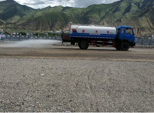

(3)用振动压路机对路床强振碾压2遍,如发现土过干、表层松散,适当洒水碾压。
2、测量放样
用石灰放出施工边线,严格控制施工宽度超过设计宽度2×5厘米,并控制施工位置符合要求。

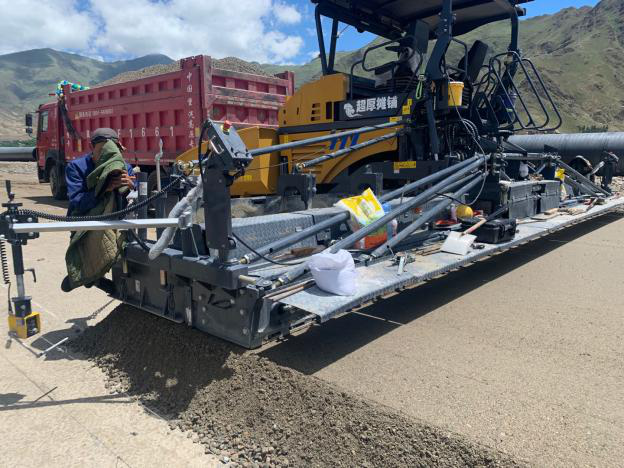

1、摊铺应符合下列要求
(1)宜采用机械摊铺。
(2)机械摊铺松铺系数一般由项目试验段来确定。
(3)摊铺碎石每层应按虚厚一次铺齐,颗粒分布应均匀,厚度一致,不得多次找补。如遇大小粒径离析,人工跟随拌合整平。

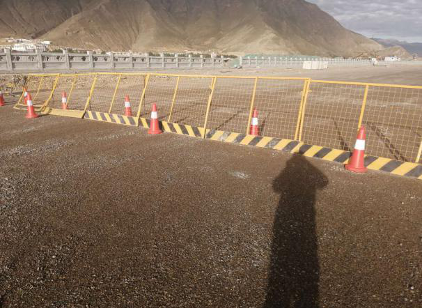

(4)已摊平的碎石,碾压前应断绝交通,保持摊铺层清洁。

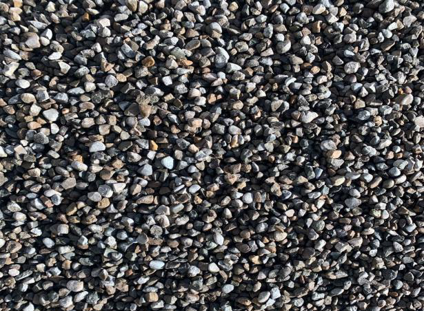

2、级配碎石
级配碎石中不得超过直径37.5毫米大块、粘土块、植物根叶、腐殖质等有害物质,如有,需要人工拣出。

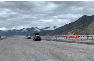

3、碾压应符合下列要求
(1) 应由两侧向中心碾压;设超高的平曲线段,应由内侧向外侧碾压。
(2) 初压时,碾速以1.5~1.7公里每小时为宜,初步稳定后,开始第二遍碾压,以2.0~2.5公里每小时为宜。
(3) 碾压机不小于20吨,碾压次数不小于6遍,碾压轮辙重叠不小于1/2轮宽。
(4) 碾压完成后,装载机为主、人工为辅用0-5毫米细粒铺洒嵌缝处理,嵌缝处理后细粒层厚度不大于1厘米,最后再均匀洒水一遍,碾压2次。
(5) 如有条件,最后用胶轮压路机收光两遍,时速1.6公里每小时,以使表面平整定型。
