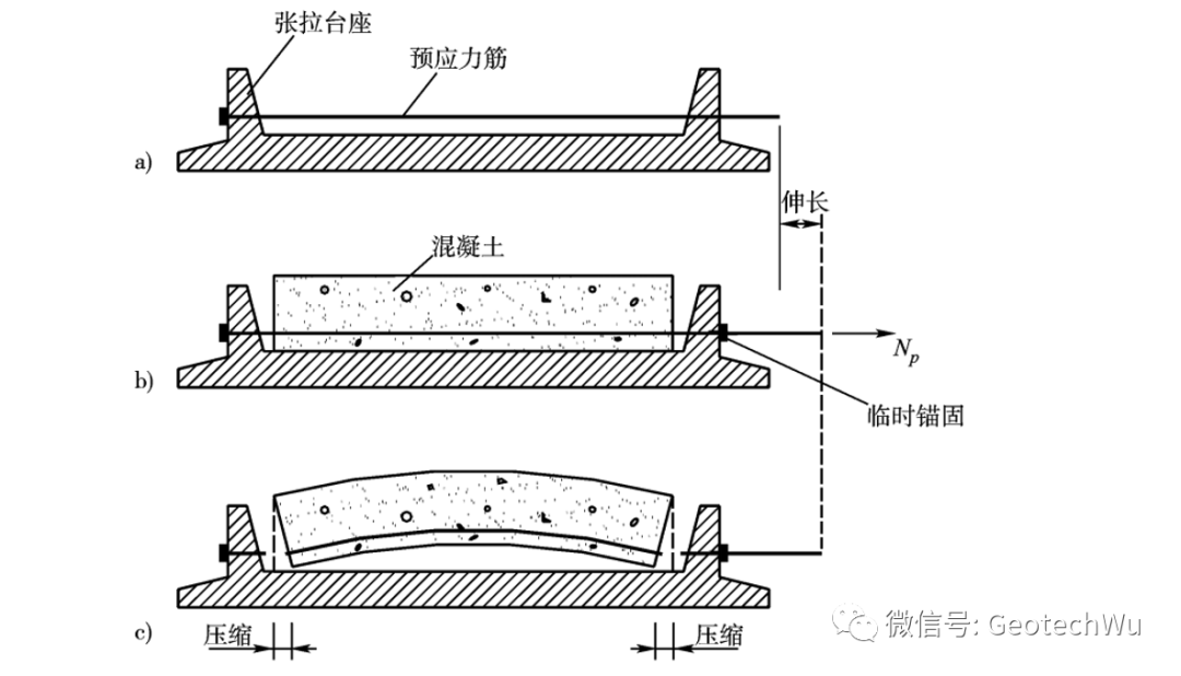

2 先张法
先张法(Pre-tensioning)是先张拉钢筋,后浇筑构件混凝土的方法, 如下图所示. a) 预应力钢筋就位,准备张拉; b) 张拉并锚固,浇筑构件混凝土;  c)松锚,预应力钢筋回缩,制成预应力混凝土构件.  放张(将临时锚固松开,缓慢放松张拉力),让预应力钢筋的回缩,通过预应力钢筋与混凝土间的粘结作用,传递给混凝土,使混凝土获得预压应力。在台座上张拉预应力筋后浇筑混凝土并通过粘结力传递而建立预加应力的混凝土构件就是先张法预应力混凝土构件。
先张法工艺流程示意图

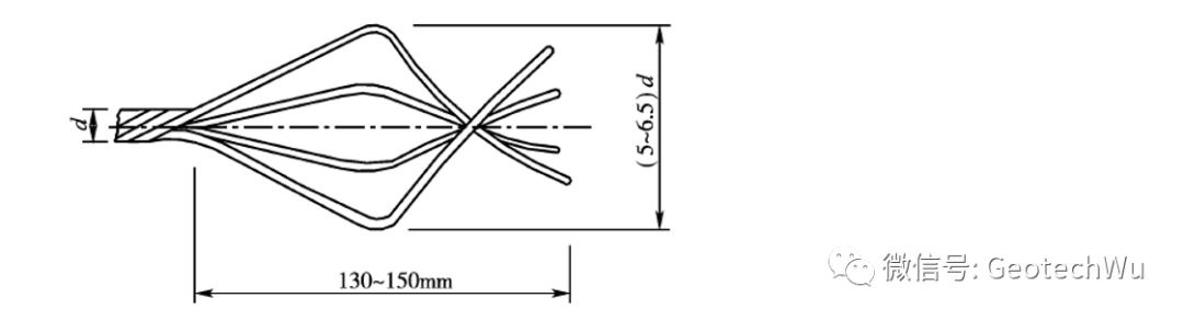

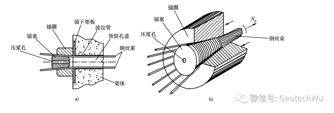

(1) 锥形锚
锥形锚(又称为弗式锚),主要用于钢丝束的锚固。它由锚圈和锚塞(又称锥销)两部分组成。a) 锥形锚具工作示意图; b) 锥形锚具剖面图
锥形锚具

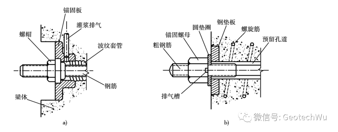

(3) 钢筋螺纹锚具
当采用高强粗钢筋(精轧螺纹钢筋)作为预应力钢筋时,可采用螺纹锚具固定。a)轧丝锚具; b) 迪维达格锚具
钢筋螺纹锚具

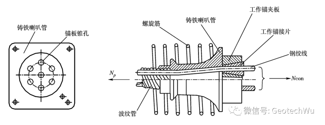

(4) 夹片锚具
夹片锚具体系主要作为锚固钢绞线之用。
①钢绞线夹片锚

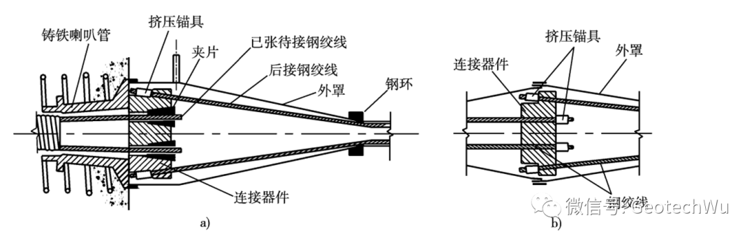

(6) 连接器
钢绞线束N1锚固后,用来再连接钢绞线束N2 的,称为锚头连接器, 图a); 当两段未张拉的钢绞线束N1 、N2需直接接长时,则可采用接长连接器, 图b)。
连接器构造
a)锚头连接器      b)接长连接器
