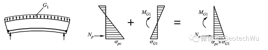

施工阶段依构件受力条件不同,又可分为预加应力阶段和运输、安装阶段等两个阶段。(1) 预加应力阶段
从预加应力开始,至预加应力结束(即传力锚固)为止的受力阶段。构件所承受的作用:偏心预压力(预加应力的合力)Np;梁的一期恒载(自重荷载)G1。
预加应力阶段截面应力分布

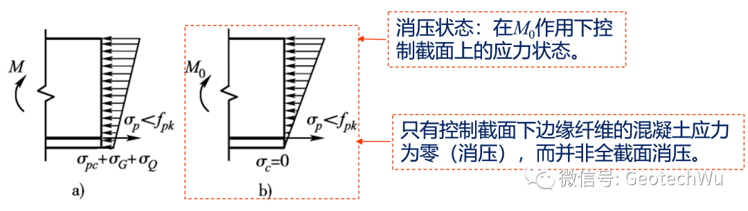

(1) 加载至受拉边缘混凝土预压应力为零
构件仅在永存预加力Np(即永存预应力σpe的合力)的作用下,其下边缘混凝土的有效预压应力为σpc。当构件加载至某一特定荷载,其下边缘混凝土的预压应力恰被抵消为零,此时在控制截面上所产生的弯矩M0称为消压弯矩。a)使用荷载作用于梁上; b)消压状态的应力.
梁使用及破坏阶段的截面应力图

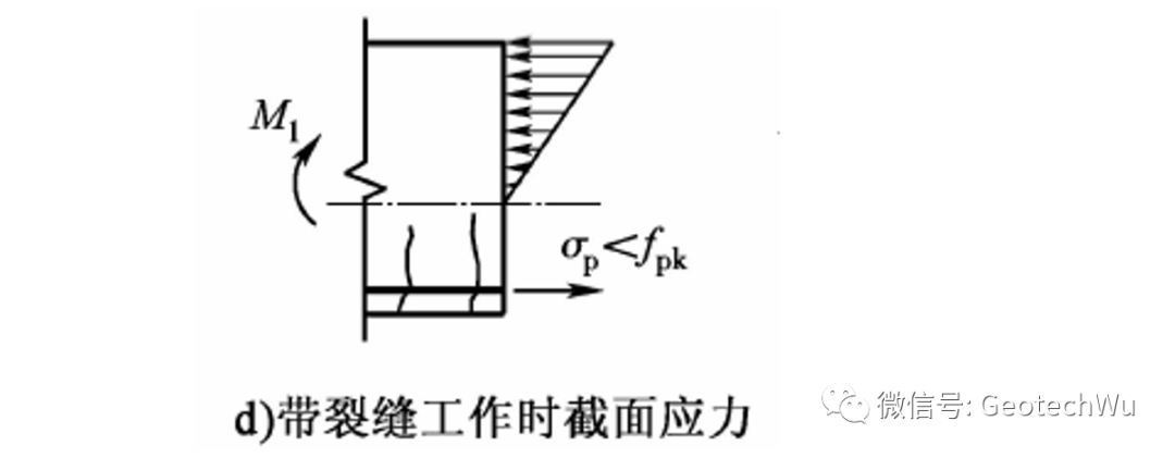

(3) 带裂缝工作
继续增大荷载,则主梁截面下缘开始开裂,裂缝向截面上缘发展,梁进入带裂缝工作阶段, 如图d) 所示。
梁使用及破坏阶段的截面应力图

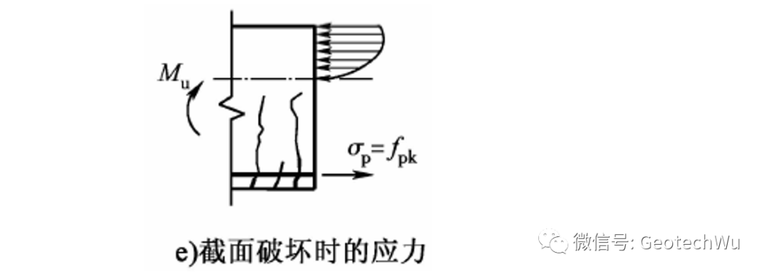

4 破坏阶段
配筋率适当的预应力混凝土受弯构件(适筋梁),在荷载作用下,受拉区全部钢筋(包括预应力钢筋和非预应力钢筋)将先达到屈服强度,裂缝迅速向上延伸,而后受压区混凝土被压碎,构件即告破坏, 如下图e) 所示. 破坏时,截面的应力状态与钢筋混凝土受弯构件相似。
梁使用及破坏阶段的截面应力图
在正常配筋的范围内,预应力混凝土梁的破坏弯矩主要与构件的组成材料受力性能有关,其破坏弯矩值与同条件普通钢筋混凝土梁的破坏弯矩值几乎相同,而是否在受拉区钢筋中施加预拉应力对梁的破坏弯矩的影响很小。预应力混凝土结构并不能创造出超越其本身材料强度能力之外的奇迹,而只是大大改善了结构在正常使用阶段的工作性能。
