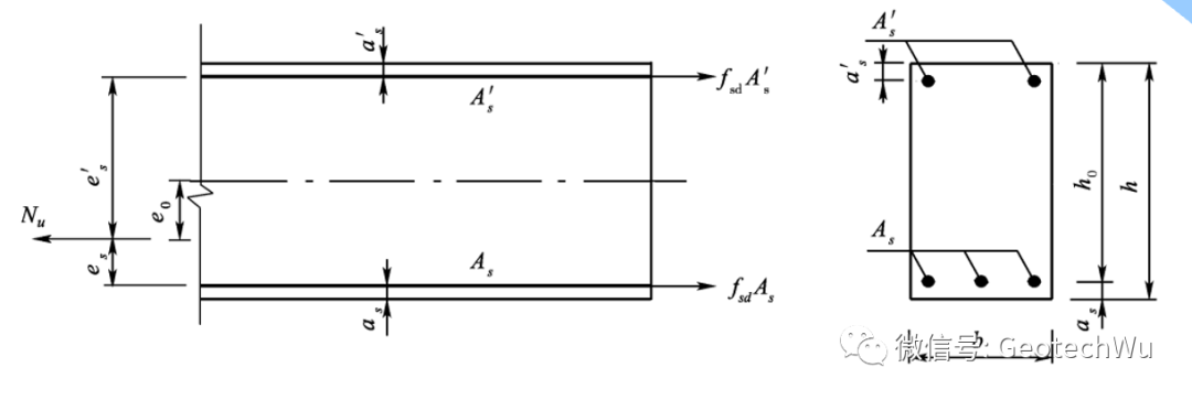

1. 当纵向拉力作用线与构件截面形轴线相重合时,此构件为轴心受拉构件。当纵向拉力作用线偏离构件截面形心轴线时,或者构件截面上既作用有拉力,同时有弯矩时,则为偏心受拉构件。受拉构件相关文档如下:

5. 钢筋混凝土偏心受拉构件类型:当偏心拉力作用点在截面钢筋 As 合力点与 A's 合力点之间时,属于小偏心受拉情况。当偏心拉力作用点在截面钢筋 As 合力点与 A's   合力点范围以外时,属于大偏心受拉情况。
6. 矩形截面偏心受拉构件,当偏心距 e0≤(h/2-as)时,按小偏心受拉构件计算。
