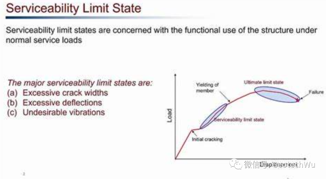

4.3 对于钢筋混凝土构件,为什么《公路桥规》规定必须进行持久状况正常使用极限状态计算和短暂状况应力计算?与持久状况承载能力极限状态计算有何不同之处?
钢筋混凝土构件除了可能由于材料强度破坏或失稳等原因达到承载能力极限状态以外,还可能由于构件变形或裂缝过大影响了构件的适用性及耐久性,而达不到结构正常使用要求。因此,钢筋混凝土构件除要求进行持久状况承载能力极限状态计算外,还要进行持久状况正常使用极限状态的计算,以及短暂状况的构件应力计算。
不同之处如下:
(1) 钢筋混凝土受弯构件的承载能力极限状态是取构件破坏阶段,而使用阶段一般取梁带裂缝工作阶段;
(2) 在钢筋混凝土受弯构件的设计中,其承载能力计算决定了构件设计尺寸、材料、配筋数量及钢筋布置,以保证截面承载能力要大于最不利荷载效应  图片,计算内容分为截面设计和截面复核两部分。使用阶段计算是按照构件使用条件对已设计的构件进行计算,以保证在正常使用状态下得裂缝宽度和变形小于规范规定的各项限值,这种计算称为“验算”;当构件验算不满足要求时,必须按照承载能力极限状态要求对已设计好的构件进行修正、调整,直至满足两种极限状态的设计要求。
(3) 承载能力极限状态计算时汽车荷载应计入冲击系数,作用(或荷载)效应及结构构件抗力均应采用考虑了分项系数的设计值;在多种作用(或荷载)效应情况下,应将各效应设计值进行最不利组合,并根据参与组合的作用(或荷载)效应情况,取用不同的效应组合系数。
正常使用极限状态计算时作用(或荷载)效应应取用短期效应和长期效应的一种或两种组合,并且《公路桥规》明确规定这是汽车荷载可不计冲击系数。
