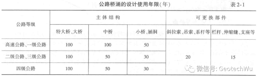

6. 设计使用年限是设计规定的结构或结构构件不需进行大修即可按预定目的使用的年限。在这一规定时期内,结构或结构构件只需进行正常的维护(包括必要的检测、维护和维修)而不需进行大修就能按预期目的使用并完成的结构功能)。

10. 公路桥梁结构的设计基准期统一取100年。

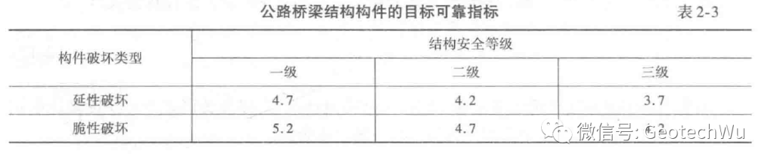

11. 结构在使用期间的工作情况,称为结构的工作状态。当结构能够满足各项功能要求而良好地工作时,称为结构“可靠”,反之则称结构“失效”。结构工作状态是处于可靠还是失效的标志采用“结构极限状态”来衡量。当整个结构或结构的一部分超过某一特定状态而不能满足设计规定的某一功能要求时,则此特定状态称为该功能的极限状态。

14. 我国公路桥涵结构设计计算方法原理采用的是近似概率极限状态设计法,并以可靠指标β来度量结构设计的可靠度水平。具体设计计算方法是基于近似概率极限状态设计法的实用计算法,计算表达式采用带有多项分项系数的工程力学计算表达式,方便了设计计算。应满足结构承载能力和正常使用两类极限状态的各项要求。

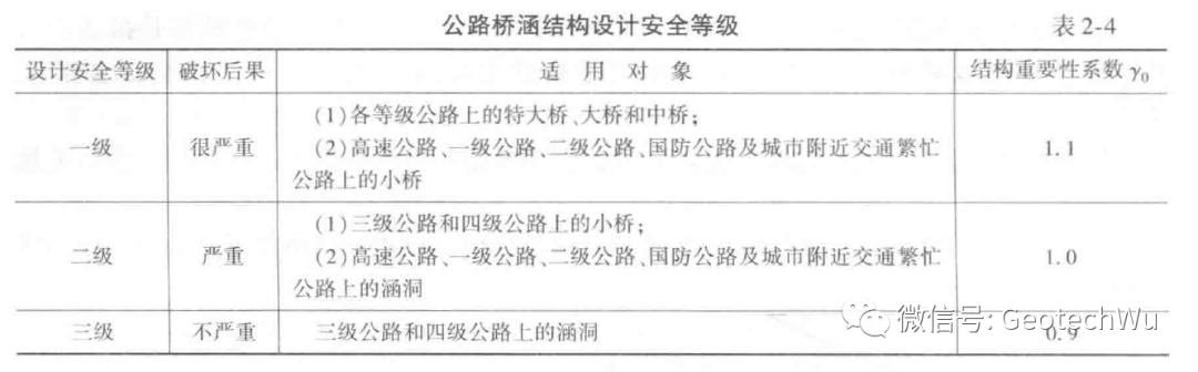

16. 安全等级与结构重要性系数. 公路桥涵进行持久状况承载能力极限状态设计时,根据桥涵结构破坏所产生后果的严重程度,划分为三个安全等级进行设计。在设计计算上,采用结构重要性系数 γ0 表达不同的安全等级。

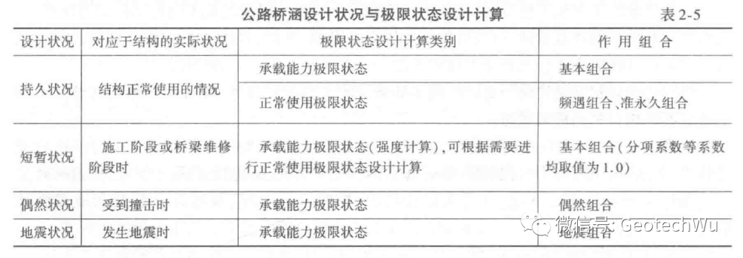

22. 结构的设计状况是代表一定时段内实际情况的一组设计条件,设计时应做到在该组条件下结构不超越有关的极限状态。包括: 持久设计状况; 短暂设计状况; 偶然设计状况; 地震设计状况. 持久状况是指在结构使用过程中一定出现且持续期很长的设计状况,其持续期一般与设计使用年限为同一数量级。短暂状况是指在结构施工和使用过程中出现概率较大,而与设计使用年限相比,其持续期很短的设计状况。偶然状况是指在结构使用过程中出现概率极小且持续时间极短的异常情况时的设计状况。地震状况是考虑结构遭受地震时的设计状况.

25. 承载能力极限状态计算时作用组合. 对持久状况和短暂状况设计,采用作用基本组合;对偶然状况设计,采用作用偶然组合;对地震状况设计,采用作用的地震组合。作用基本组合是永久作用设计值与可变作用设计值的组合。

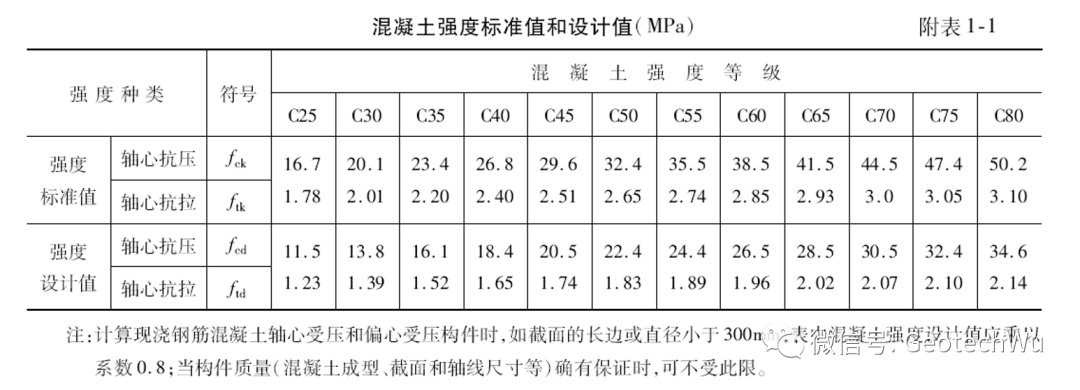

26. 材料强度标准值是材料强度的一种特征值,也是结构或构件设计时采用的材料强度的基本代表值。材料的强度标准值是由标准试件按标准试验方法经数理统计以概率分布的0.05分位值确定强度值。
27. 材料强度设计值是材料强度标准值除以材料性能分项系数γf后的值.
28. 混凝土立方体抗压强度标准值fcu,k. 按标准方法制作和养护的边长为150mm的立方体试件,在28d龄期用标准试验方法测得的具有95%保证率的抗压强度称为混凝土立方体抗压强度标准值。《公路桥规》根据混凝土立方体抗压强度标准值进行强度等级的划分,称为混凝土强度等级并冠以符号C 来表示。C50表示混凝土立方体抗压强度标准值为fcu,k=50MPa。
