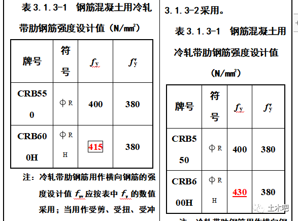

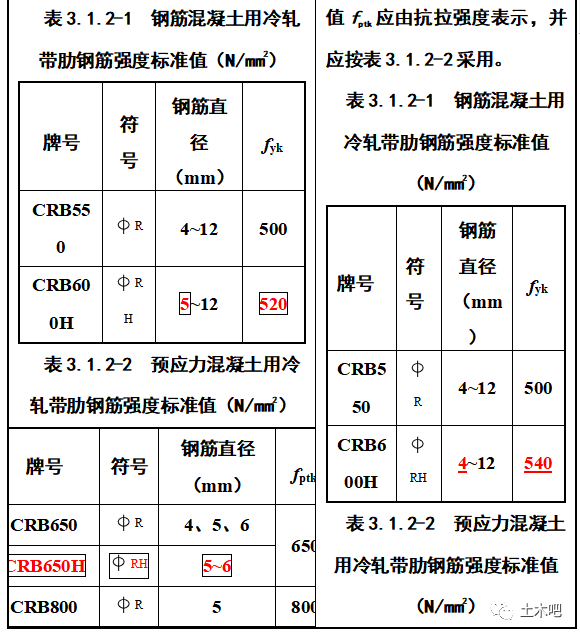

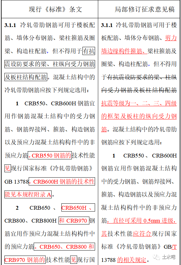

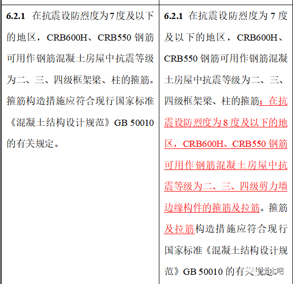

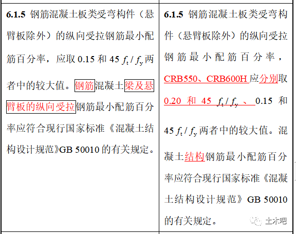

  《冷轧带肋钢筋混凝土结构技术规程》JGJ 95-2011要修订!征求意见稿已发,应用范围、钢筋强度均有变化,配筋率也准备与《混凝土结构通用规范》GB 55008-2021抗衡,大家觉得谁会取胜?
应用范围变化
强度及直径变化
配筋率准备与《混凝土结构通用规范》GB 55008-2021抗衡
    全文强条的《混凝土结构通用规范》GB 55008-2021规定,纵向受拉钢筋采用强度等级500MPa的钢筋时,其最小配筋率应允许采用0.15%和0.45ft/fy中的较大值;大家愿意遵循《混凝土结构通用规范》,还是此本规范?
