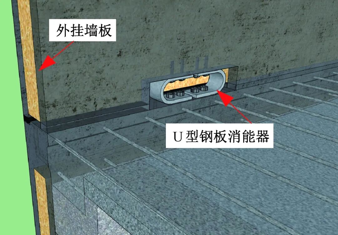

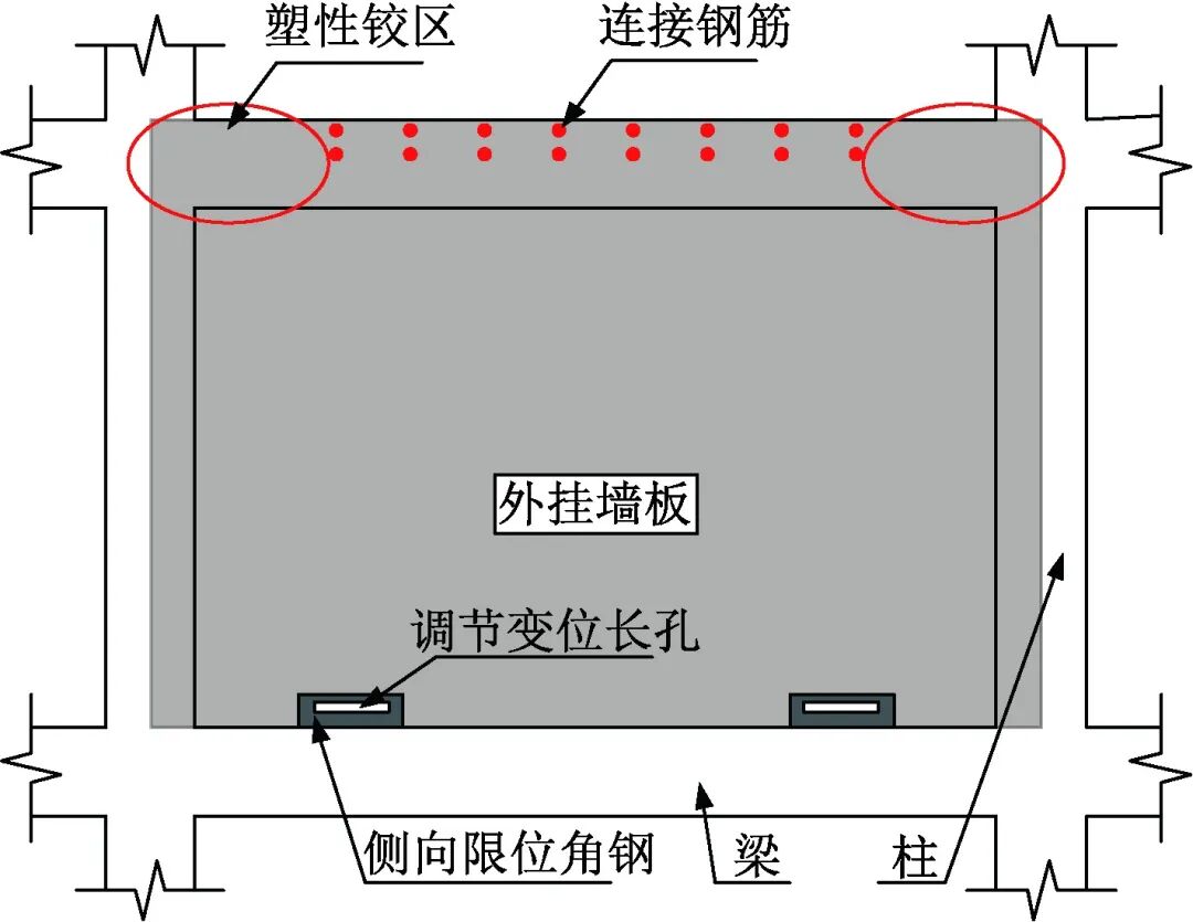

随着我国建筑工业化的迅速发展,预制混凝土夹心保温外墙板作为一种高性能外围护构件得到越来越广泛的应用[1-2]。目前我国的单层整间预制夹芯保温外墙板与主体结构间常用的连接方式为顶部通过预制墙板中预埋的钢筋与上层梁板整体现浇, 底部与下层梁板采用侧向限位角钢连接[3-4],如图 1 所示。采用这种连接方式时,地震作用下外挂墙板产生滑动变形来适应主体结构的变形,这一变形可通过在螺栓连接件上设置调节变位长孔来实现。课题组从有效利用这种相对变形来提升结构的抗震性能出发,提出在外挂墙板底部采用 U 形钢板消能器[5](USD) 代替角钢连接件( 图 2) 。当外挂墙板与主体结构发生相对滑移时,利用 USD 进行耗能,从而达到减小地震响应和结构损伤的目的。本研究将由 USD 与外挂墙板组成的减震系统称为“减震外挂墙板”(EDCP) 。

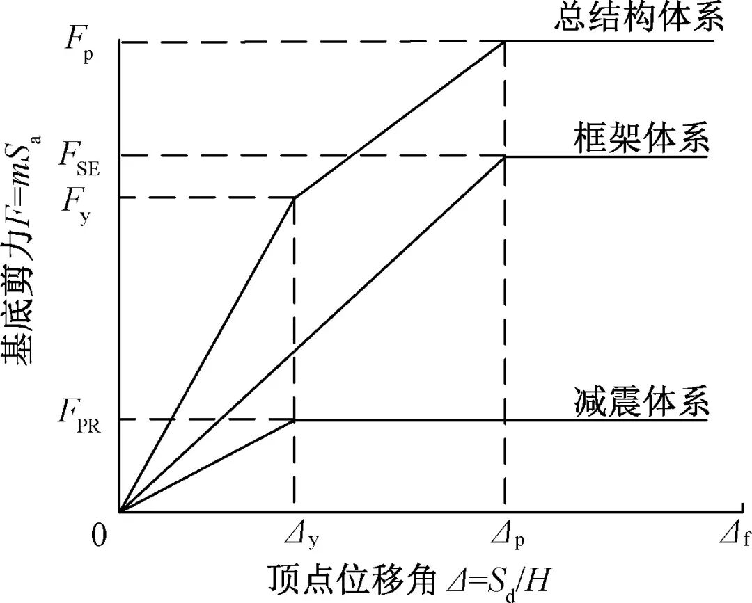

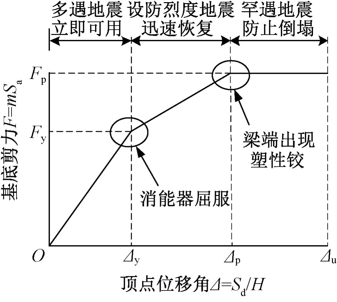

图 3 为 EDCP-RC 框架结构体系以及组成这一结构体系的减震结构和框架结构的等效 SDOF 体系荷载-位移关系曲线,即能力曲线。其中,减震结构和框架结构的能力曲线可以用双折线近似表示,总结构体系的能力曲线则呈三折线的形式。图中,Sd 和 Sa 是等效 SDOF 体系的谱位移和谱加速度,Δy 和 Δp 为减震结构和框架结构的屈服位移角( 即屈服时谱位移与 SDOF 体系高度 H 的比值) ,FPR和 FSE为减震结构和框架结构屈服时的基底剪力,Fy 和 Fp 为总结构体系的屈服基底剪力和最大基底剪力。
图 3 EDCP-RC 框架结构的荷载-位移曲线
Fig.3 Load-displacement curves of EDCP-RC frame structure
根据三折线的能力曲线,可以构建 EDCP-RC 结构在不同水准地震作用下的性能目标: 第一阶段,在多遇地震下,USD 与框架结构均保持弹性状态,对应的性能目标为“立即可用”。第二阶段,设防烈度地震下,USD 开始屈服并耗散地震能量,框架继续保持弹性状态。USD 为非承重构件,发生屈服后容易更换,主体结构可以快速投入使用,因此对应的性能目标为“迅速恢复”。第三阶段,罕遇地震下,主体结构也进入塑性,但在罕遇地震下不发生严重破坏,对应的性能目标为“防止倒塌”。EDCP-RC 框架结构的耗能机制和性能目标如图 4 所示。

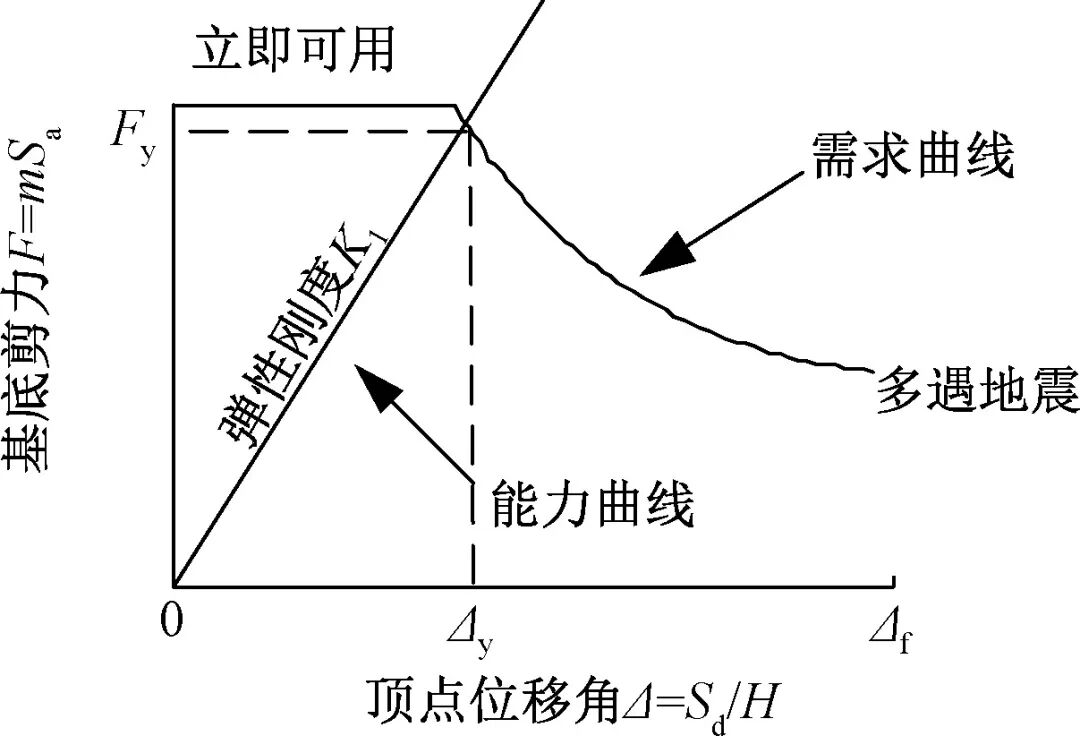

2) 进行结构布置,确定结构构件的截面尺寸, 并通过弹性推覆分析得到框架结构等效 SDOF 的弹性刚度 Kf。根据需求假设框架结构与减震结构刚度比,得到 EDCP-RC 结构体系的等效 SDOF 弹性刚度 K1。根据刚度为 K1 的弹性结构能力谱与多遇地震下需求谱的交点确定 Δy 和 Fy( 图 6) 。

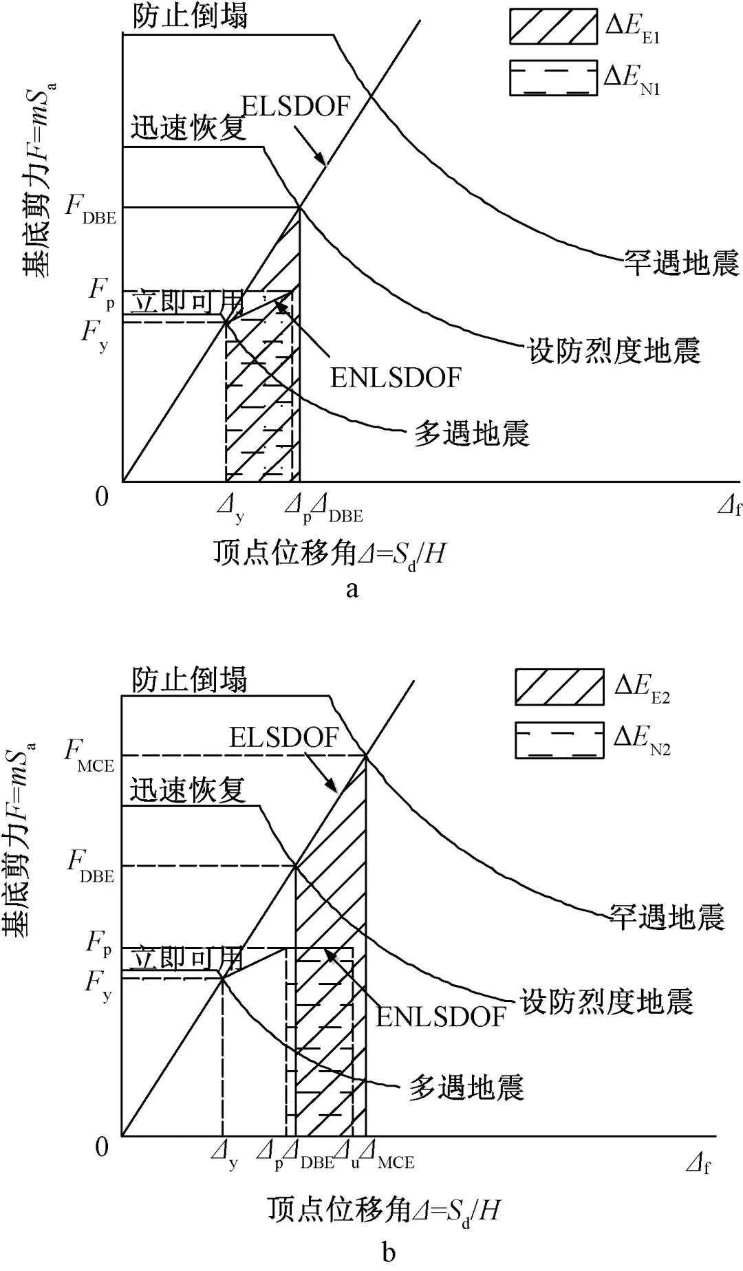

4) 根据图 7a 所示能量等效关系确定等效 SDOF 结构在设防地震下的位移角 Δp 和相应的基底剪力 Fp。图中,ΔEE1为地震动强度从多遇地震到设防烈度地震时ELSDOF 体系增加的弹性应变能,ΔEN1为 ENLSDOF 体系增加的总应变能,两者之间的关系可表达为:
式中: γa 为能量修正系数,具体取值和计算过程见 2. 2 节。
求得能量数值后,根据图形中的几何关系,由式 ( 4) 可得结构基底剪力 Fp,进而通过联立式(4) 、 (5) 得到 Δp。
5) 类似地,根据图 7b 所示能量等效关系确定等效 SDOF 结构在罕遇地震下的顶点位移角 Δu。图中,ΔEE2为地震动强度从设防地震到罕遇地震时 ELSDOF 体系增加的弹性应变能,ΔEN2为 ENLSDOF 体系增加的总应变能。两者之间的关系同样可利用能量修正系数 γb 表达:
根据图中的几何关系,由下式可计算得到 Δu :
a—设防烈度地震; b—罕遇地震。
图 7 能量关系示意
Fig.7 Schematic diagrams of energy relation

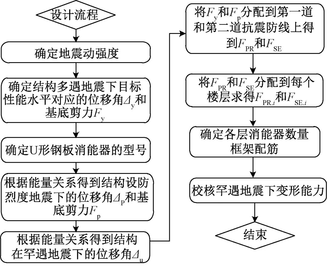

EDCP-RC 框架结构设计流程总结如图 8 所示。
图 8 EDCP-RC 框架结构设计流程
Fig.8 The design procedure of EDCP-RC frame structure

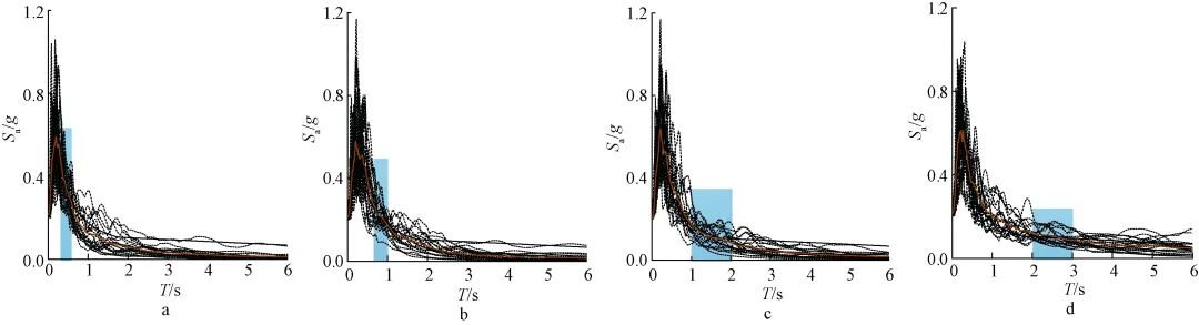

采用的地震波从太平洋地震工程研究中心[19]的强震数据库中选择。按结构弹性周期分为Ⅰ~ Ⅳ 4 组( 即 0.3 ~ 0.5 s,0.6 ~ 1.0 s,1.1 ~ 2.0 s,2.1 ~ 3.0 s) ,每组内选择 20 条地震波,控制各地震动反应谱在各周期段内与 GB 50011—2010 反应谱在统计意义上相符,单条谱值误差不超过 35%,均值误差不超过 20%[10]。地震波反应谱与 GB 50011— 2010 反应谱对比如图 9 所示。

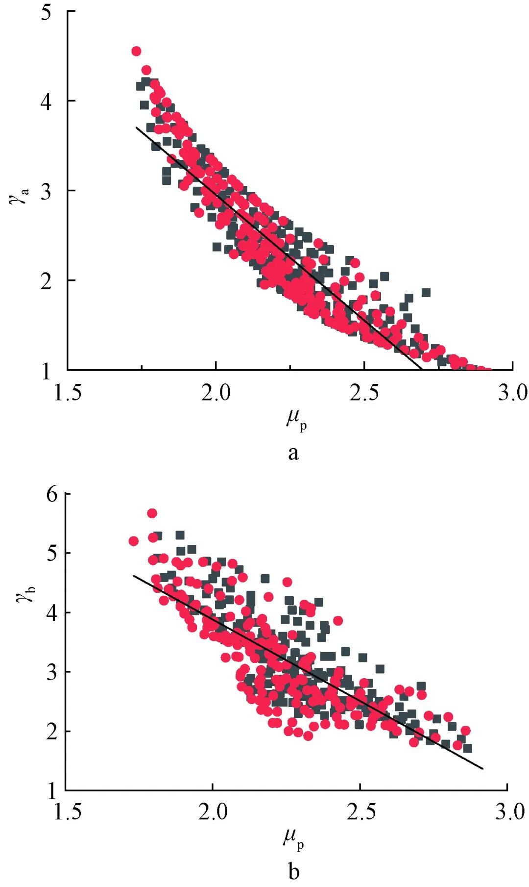

计算得到能量修正系数 γa、γb 的取值与延性系数 μp 的关系如图 10 所示。由图 10 可知: γa、γb 随着 μp 的增大而减小,且钢筋混凝土结构和钢结构两种不同滞回性能结构的两个系数与 μp 之间的关系较接近。因此,为方便计算,将两种结构的计算结果同时进行线性回归,得到两系数的表达式如下:
图 10 能量修正系数的取值
Fig.10 Values of the modification factor for energy

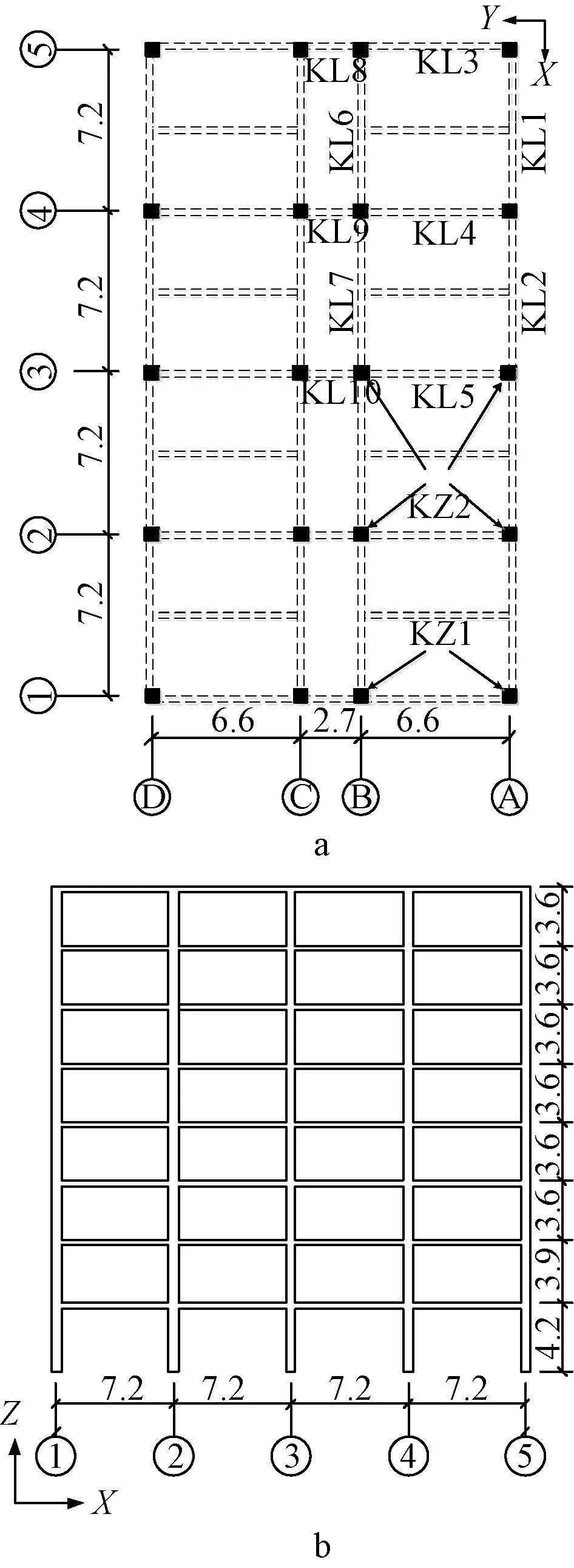

采用上述方法,对一栋典型的 8 层 EDCP-RC 框架结构进行设计。结构抗震设防烈度为 8 度,设计地震分组为第一组,设计基本地震加速度为0.2g, 场地类别为Ⅱ类。结构平立面尺寸如图 11 所示。
a—平面; b—立面。
图 11 框架示意 m
Fig.11 Schematic diagrams of the structure
首层层高为 4.2 m,第 2 层层高为 3.9 m,其他各层层高为 3.6 m。底层柱截面尺寸为650 mm×650 mm,其他各层框架柱截面尺寸为 600 mm×600 mm。结构中框架梁截面尺寸均为 300 mm×650 mm,次梁截面尺寸为 250 mm×500 mm,楼板厚 110 mm。底层至 7 层楼面均布恒载取 5 kN/m2、活载取 2 kN/m2。顶层屋面均布恒载取 6 kN/m2,活载取 0.5 kN/m2。梁柱混凝土强度等级均取 C35,钢筋牌号为 HRB400。

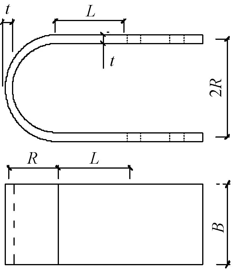

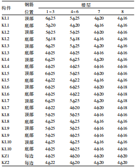

采用上一节中给出的设计步骤进行结构设计。设计过程中的相关参数见表 1,其中 W 为结构重力荷载代表值。U 形钢板消能器的尺寸示意如图 12 所示。USD 采用 Q235 钢材,经设计得到其宽度 B 取 150 mm,平台段有效长度 L 取 150 mm,钢板厚度 t 取 18 mm,圆弧段中心线半径 R 取 83 mm。每层 USD 的个数见表 2。框架梁、柱的纵筋配筋结果见表 3。

图 12 U 形钢板消能器
Fig.12 U-shaped steel plate dampers

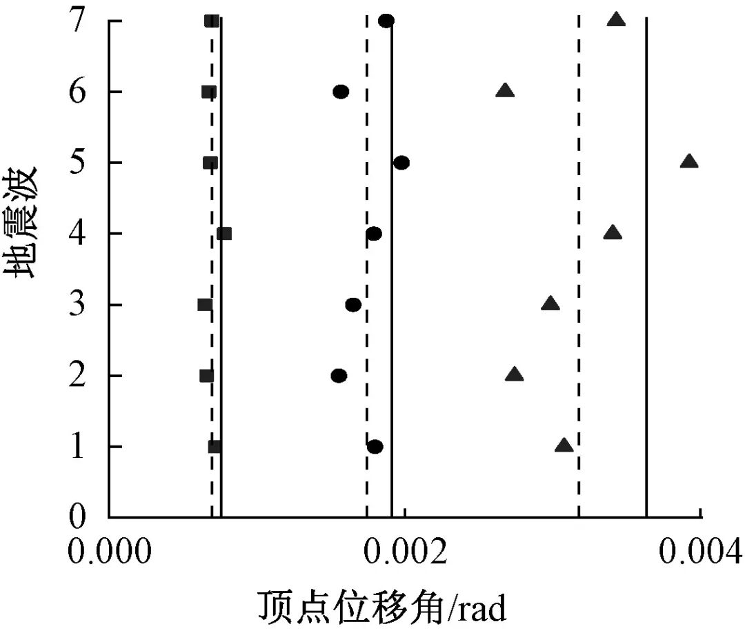

3.2.2 等效 SDOF 顶点位移角
根据时程分析得到结构在多遇地震、设防烈度地震和罕遇地震下的顶点位移,计算得到等效 SDOF 结构的顶点位移角,见图 13。图中,虚线为 7 条地震动分析结果的平均值,实线为设计阶段根据 式(3) 、式(6) 所示能量关系和式(10) 、式(11) 给出能量修正系数计算得到的目标位移值。可见,多遇地震和设防烈度地震下位移角的计算值与目标值较接近,误差分别为 8.9%和 9.2%,7 条地震动在罕遇地震下的顶点位移角计算值离散性较大,这与图 10b 中 γb 系数取值离散性较大相符合。罕遇地震 下 7 条地震动平均值与目标值差别与多遇地震、设防烈度地震比略大,但也仅为 13.4%。可见,本文给出的两个能量修正系数具有较好的准确性。

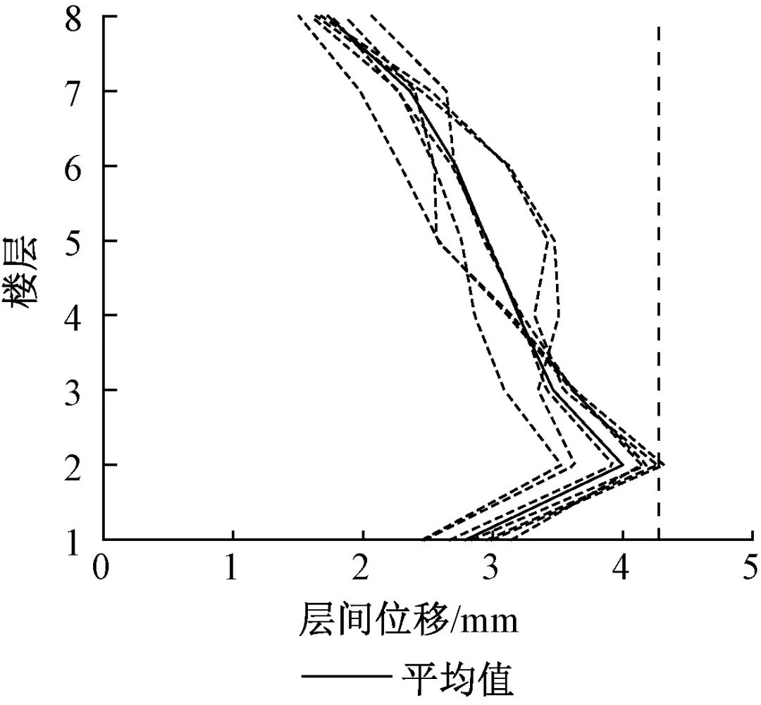

图 14 为 7 条多遇地震动下最大层间位移分布。图中,实线为各地震动分析结果平均值。根据设计得到 USD 的几何参数,利用 Baird 等提出的理论算式[24]计算得到其屈服位移为 4.28 mm( 图 14 中虚线所示) 。由于结构层间位移近似等于消能器的水平变形,因此可知多遇地震下消能器没有达到屈服, 可以满足在多遇地震下保持弹性的性能目标。
图 14 多遇地震下最大层间位移分布
Fig.14 Distribution of the maximum interstory drifts under frequent earthquake actions

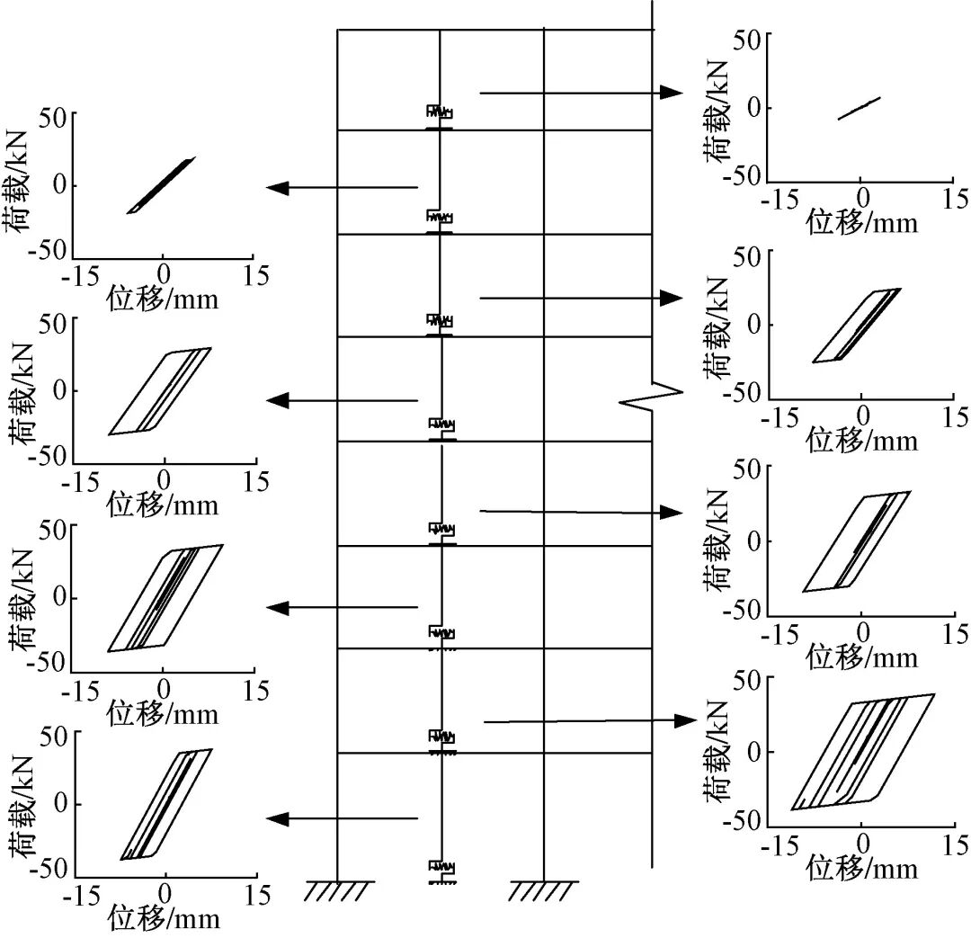

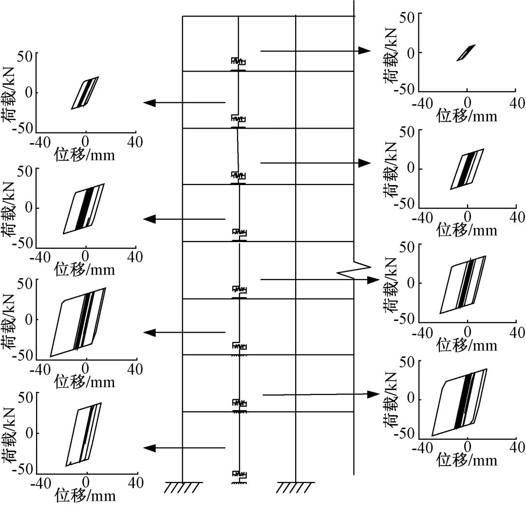

图 15、16 为各层 USD 在典型设防烈度地震动和罕遇地震动下的荷载-位移滞回曲线。可知: 在设防烈度地震下,除7~8 层的消能器还基本保持弹性外,其他各层消能器均进入了塑性阶段。罕遇地震下,各层消能器均进入塑性阶段,充分发挥了滞回耗能能力。USD 在设防烈度地震和罕遇地震下性能也与预期的设计目标相一致。

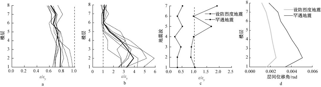

图 17a、17b 为设防裂度地震和罕遇地震下各层框架梁钢筋应变 ε 和屈服应变 εy 比值分布情况,图中实线为各地震动分析结果平均值。图 17c 为设防裂度地震和罕遇地震下底层柱底钢筋应变 ε 与屈服应变 εy 的比值。可知,设防裂度地震下框架梁和底层柱底钢筋均没有达到屈服,罕遇地震下各层梁端和部分地震波下的首层柱底钢筋达到屈服。结构在 7 条设防裂度地震和罕遇地震的地震动下最大层间位移角均值分布曲线如图 17d 所示。可见,设防烈度地震和罕遇地震下层间位移角均值最大分别为 1/395 和 1/197,均满足 GB 50011—2010 的限值要求。
