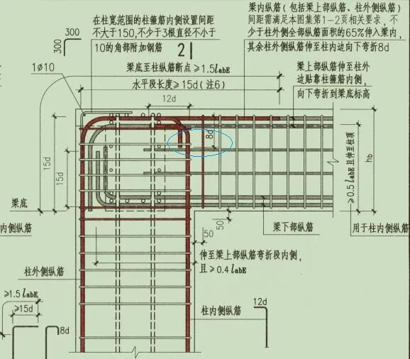

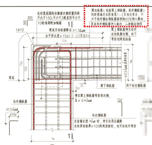

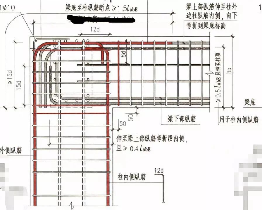

       框架结构顶层端节点(边柱和角柱)的梁端和柱端主要承受负弯矩作用,相当于90度的折梁,节点外侧钢筋不是锚固受力,而是属于搭接传力问题,故不允许柱纵筋伸至柱顶,而将梁上部钢筋锚入梁柱节点的做法。
      顶层端节点处钢筋搭接传力常用的有两种构造作法:一是搭接接头沿顶层端节点外侧及梁端顶部布置,见下图,二是沿端节点柱外侧直线布置,见下图。第一种适用于梁上纵筋和柱外侧纵筋数量不多的民用建筑框架,其优点是梁上部钢筋不伸入柱内,有利于在梁底标高处设置柱的混凝土施工缝。当梁上部和柱外侧纵筋过多时,采用第一种做法时将造成节点顶部钢筋过多拥挤,不利于混泥土浇筑,此时应选择沿端节点柱外侧直线布置的做法。

一、梁、柱搭接接头沿顶层端节点外侧及梁端顶部布置时
1、柱外侧纵筋从梁底起1.5labE搭接长度超过柱内侧边缘时
下图1 摘自:《混凝土结构设计规范》GB50010-2015年版9.3.7条
下图2  摘自:16G101-1P67
下图3 摘自:18G901-1P2-23
1.1、当柱宽与梁宽度相等,柱外侧纵筋配筋率≤1.2%时,柱外侧纵筋全部伸入梁内搭接,长度自梁底起1.5labE。

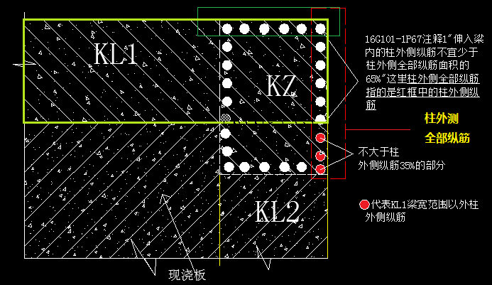

1.2、当柱宽大于梁宽,柱外侧纵筋(指的是柱一侧的配筋率,如图6中的红色虚线框中的钢筋)配筋率≤1.2%时,梁宽范围以内的柱外侧纵筋(如下图6红框中白色圆所代表的钢筋)截面积不少于柱外侧纵筋全部截面积的65%,长度自梁底起1.5labE与梁上部纵筋搭接伸入梁内。

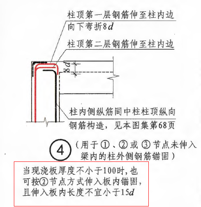

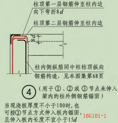

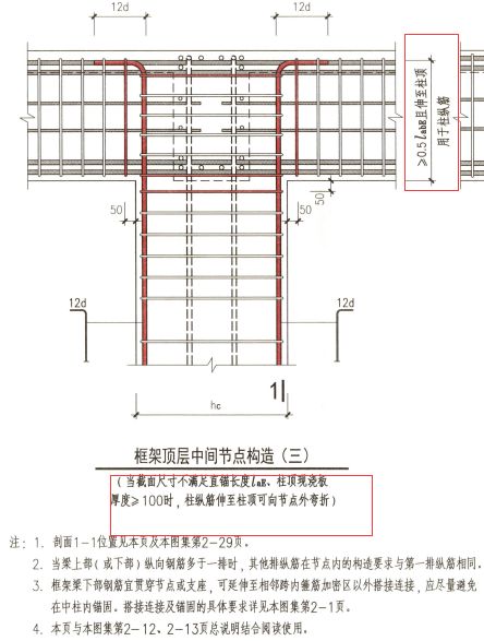

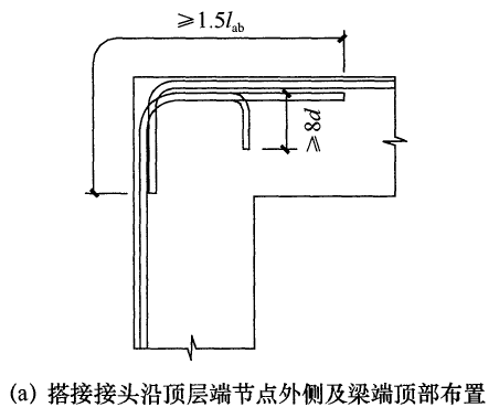

 1.2.1、梁宽范围以外的柱外侧纵筋(如下图6红框中红色圆所代表的钢筋),所在的部位如果柱顶有现浇板且厚度大于等于100mm时,可以伸入板内,同伸入梁内长度一样自梁底算起1.5labE且伸入板内的长度不宜小于15d。(做法参见图4、图5红框中文字,与图8比较图7中由于梁宽范围以外柱纵筋已经锚入板中,柱外侧纵筋没有伸至柱对边弯折8d,所以图7节点左侧没有出现8d的弯钩)
下图4 摘自:18G901-1P2-24
下图5摘自:16G101-1P67节点4注释

   1.2.2 、梁宽范围以外的柱外侧纵筋,如图6,如果该部位柱顶有现浇板且板厚度小于100mm时,梁宽范围以外柱外侧纵筋伸至柱顶,并沿着柱顶弯折至柱内侧边缘,当是柱顶第一层钢筋时下弯8d,当为柱顶第二层钢筋时不下弯,直接截断。如下图8中8d和图节点(4)所示。

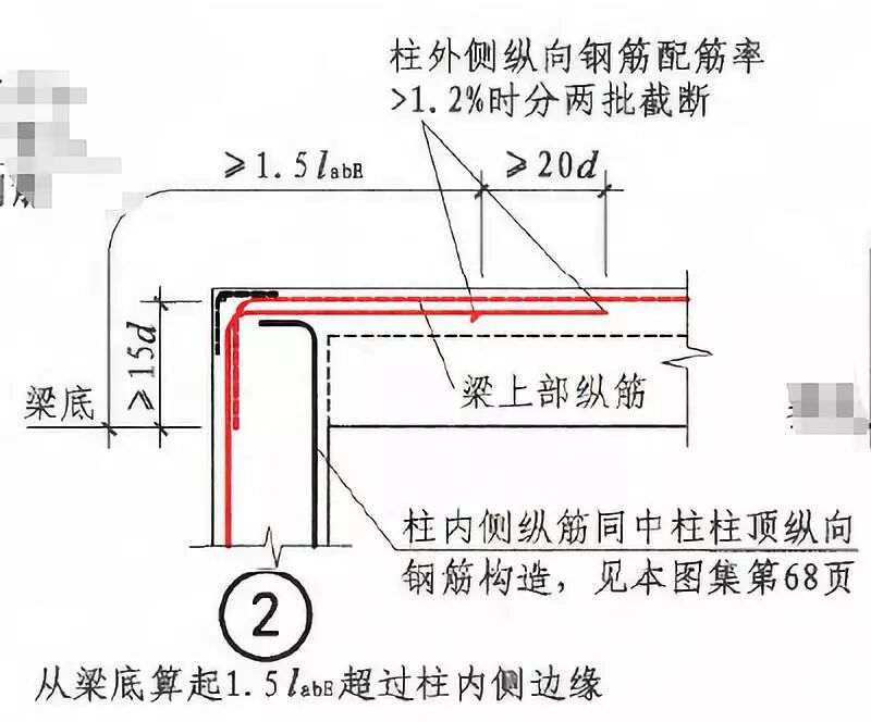

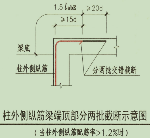

1.3、当柱外侧纵向钢筋配筋率大于1.2%时,不管节点部位梁宽是否等于柱宽,还是小于柱宽,自梁底起与梁纵筋搭长度为1.5labE的柱外侧纵筋要有一半锚固长度延长20d,为1.5labE+20d;另一半为1.5labE,如下面图9所示。

2.3、当柱外侧纵向钢筋配筋率大于1.2%时,不管节点部位梁宽是否等于柱宽还是小于柱宽,上述自梁底起搭接长度为1.5labE长的钢筋分两批:
顶部包含弯弧在内的弯钩长度小于15d时:
搭接长度为:ho+15d+20d和ho+15d;
当顶部弯钩大于等于15d时:
搭接长度为:1.5labE和1.5labE+20d
(梁底到梁顶弯折钢筋上皮高度ho)。

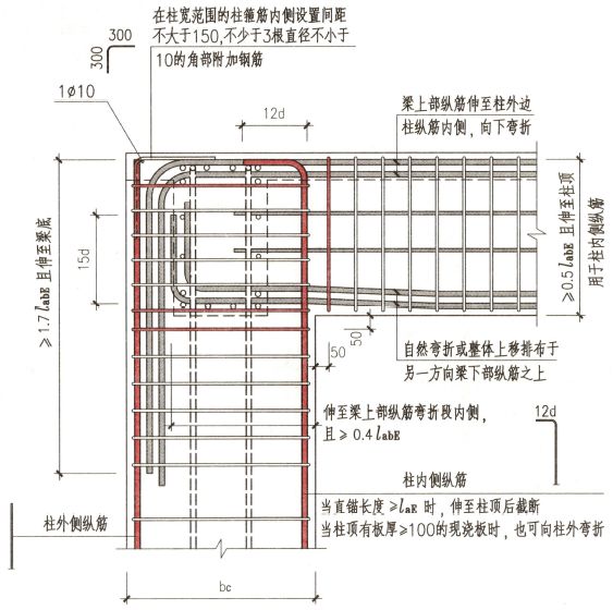

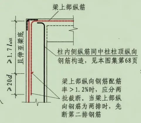

二、梁、柱搭接接头沿端节点柱外侧直线布置
1、如下图10、图11所示,如果梁宽较小或者其他原因,满足不了柱外侧纵筋不宜小于柱外侧纵筋全部截面积的65%伸入梁内的条件时,可以选择此作法:梁上部纵筋沿柱外侧纵筋内侧或者柱箍筋内侧向下布置与柱外侧纵筋搭接,长度为1.7labe且超过梁底,梁上部纵筋多余一排时,其他排的纵筋在节点内的构造与第一排一样;柱外侧纵筋伸至柱顶截断。
下图10  摘自:GB50010-混凝土结构设计规范2015年版9.3.7条
下图摘自:16G101-1P67
下图11 摘自:18G901-1P2-25

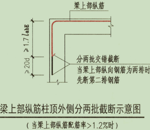

2、如下图12,当梁上部纵向钢筋配筋率大于1.2%时,伸进柱的梁上部钢筋分两批截断,第一批为1.5labE,第二批为1.5labE+20d。
柱内侧纵筋同中柱柱顶纵筋构造,参见本文第三条。
图12摘自:18G901-1P2-28

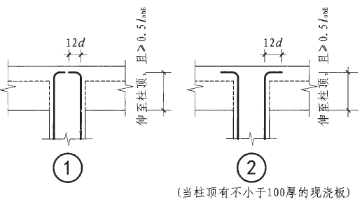

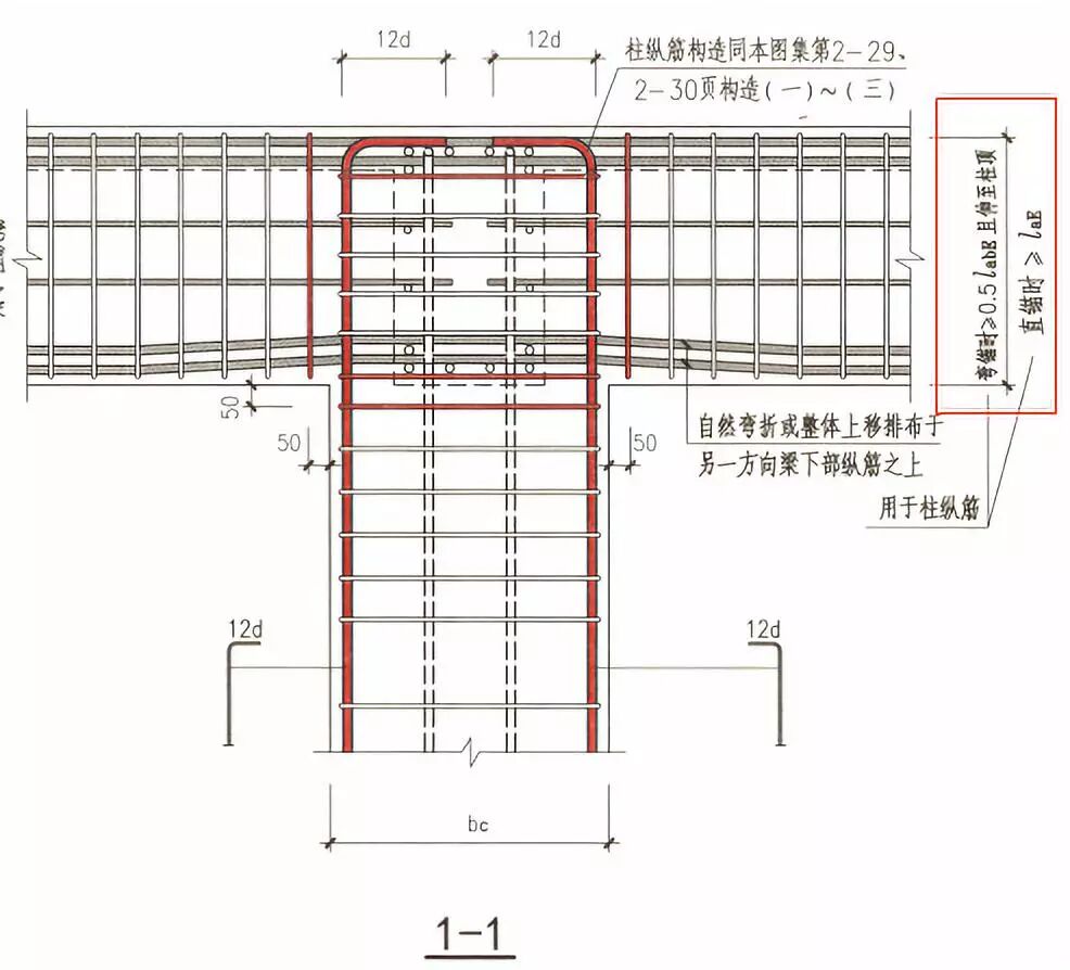

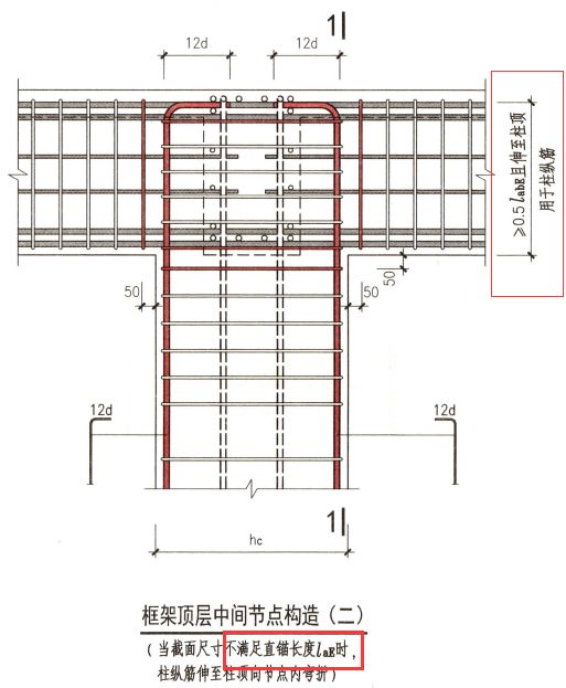

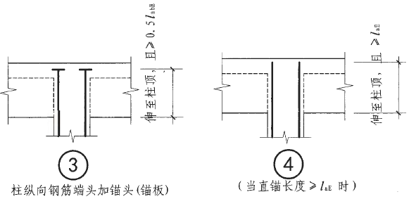

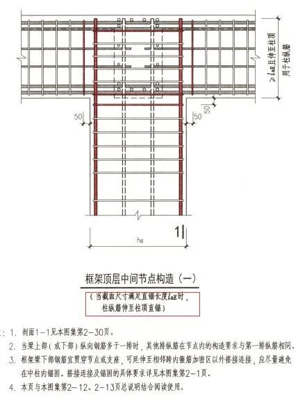

三、无论搭接接头沿顶层端节点外侧和梁端顶部布置还是是沿端节点柱外侧直线布置,柱内侧纵筋作法一致
伸至柱顶满足≥laE直锚
伸至柱顶满足0.5labE+12d弯锚
不满足前面两个条件的,但满足直段0.5labE时端头加锚板或者锚头
下图摘自:16G181-1P68中柱柱顶纵向钢筋构造
下图摘自:18G901-1P2-29
下图摘自18G101-1P2-30

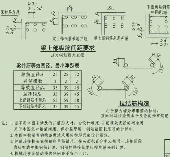

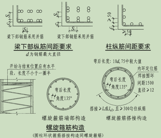

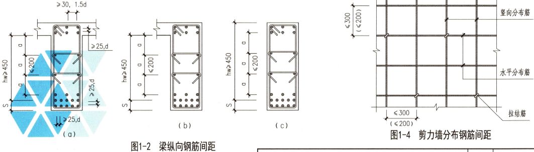

四、梁和柱纵筋间距要求
     梁上部下部纵筋和柱内外侧纵筋间距要满足纵筋之间的间距要求,如下图规定:
摘自:16G101-1P62
18G101-1第1-2条的规定(点击图片,放大浏览)
